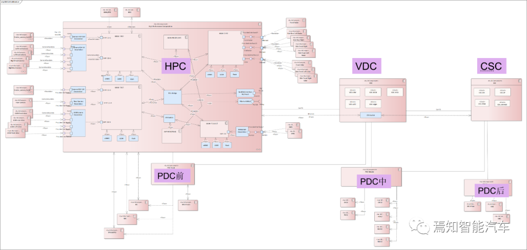

HPC与VDC的同步过程
整个同步分类主要包括中央域控制器与网关、各类传感器及执行器之间的同步。HPC的绝对时间通常通过中央网关CGW作为整车所有控制器提供统一时间源,将整体的同步时间戳输出给所有关联的控制器端(如车身域控制器PDC、整车域控制器VDC、座舱域控制器CSC等)。在下一代自动驾驶系统架构中,整车域控制器VDC不仅承担着控制整车执行器端运行的功能,还同时兼任着中央网关CGW的功能,承载着HPC与其他域控制器信息交互和协议转化的功能。
如下图表示了自动驾驶控制器HPC与其关联域控制器的连接关系。
前述讲到VDC可作为中央网关功能,因此以HPC为中心的控制器间同步过程着重在于HPC与VDC之间的同步过程。通过VDC的信息中转可以实现各域控制器之间的同步及通信功能。各控制器主要通过以太网直连,采用基于以太网gPTP协议。HPC与VDC的同步过程需要考虑与HPC直连的GNSS输入绝对时间为主时钟,该时间误差比较小(通常在10ms内)。考虑智驾大数据云端分析精度,及 gPTP协议精度通常要求在250微妙内,HPC和VDC定周期可采用其整数倍精度(如125毫秒)做同步。

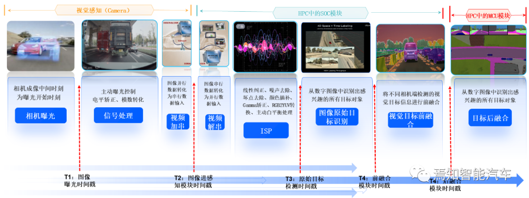

行车摄像头主要包括前视摄像头、侧视摄像头、后视摄像头为代表,泊车摄像头主要指环视摄像头;采用集中式方案后的摄像头通常不再是一体机,而是简单的传感器而已,输入的是原始图像。
HPC和摄像头通过视频数据线缆如GSML或LVDS进行数据传输,HPC利用其数据时钟(即系统时间,非绝对时间)作为时间源,定时发送触发信号Trigger Signal给摄像头,摄像头基于实时触发信号调整曝光时刻。由于单相机内无法直接记录对应的时间戳,因此使用多相机同步触发的方式进行同步,并以记录域控内的触发信号的时刻作为图像的初始时间戳。
摄像头其成像中间(如下计算方式)时刻打时间戳,且时间精度要求在10ms内。Tmidtime成像中间=Ttrigger(触发时刻)+1/2*Texposure(曝光时间);如上公式中曝光时间是固定的。
由于触发时刻位于整帧图像的曝光末尾,为了提高时间戳的精度,需要对曝光时长进行补偿以获取中间行曝光结束点时刻,来代表整帧图像的曝光中间时刻;通常采用如下公式进行时间补偿。
Tcompensate(补偿时间)=每行长度×总行数/2
? 域控制器记录时刻包括如下5个时刻:摄像头成像中间时刻、图像进感知模块的时刻、图像感知结果进融合模块的时刻、感知融合结果发送时间、下游模块接收时刻。

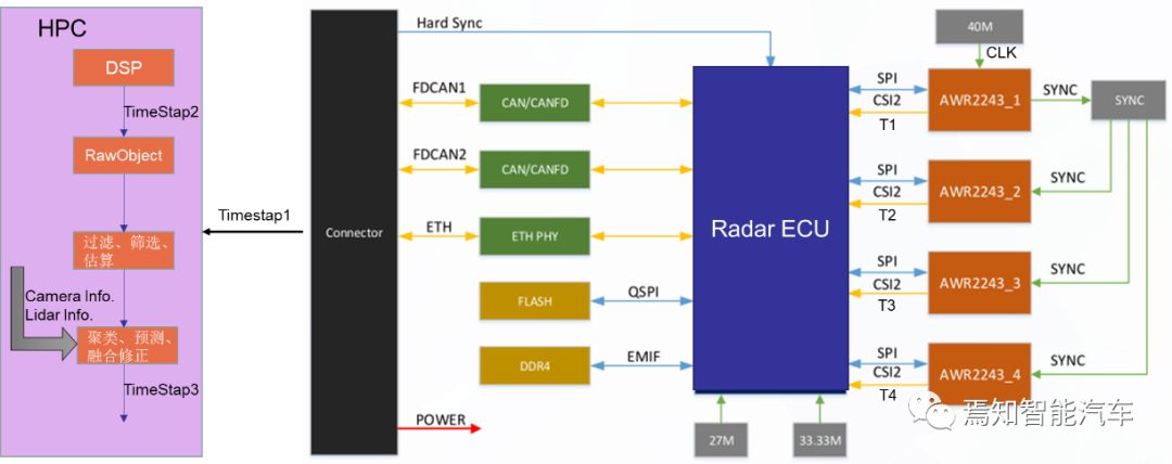

    毫米波雷达:主要指前毫米波雷达、角毫米波雷达。
通常前毫米波雷达单独对信息进行同步,而角毫米波雷达群本身会存在一个主雷达对其所有的信息进行进一步过程同步。通常以上一代自动驾驶来说,毫米波雷达输入数据通常采用的是目标级数据,而下一代域控制器采用集中式方案后,对于将3D毫米波雷达更新换代为4D毫米波雷达,即直接处理毫米波雷达点云的呼声越来越高。这个过程中,毫米波雷达不再具备计算单元,而是简单输入点云数据。但由于毫米波雷达的微波信号处理仍旧存在较高的难度,对于下一代自动驾驶系统来说,很多OEM仍旧采用目标级数据进行直连,时间同步精度通常要求叫激光雷达更加宽泛些,通常为1ms以内。点云毫米波雷达发出和收到回波的中间时刻作为标记打上时间戳,要求精度1ms内。
同时,HPC和毫米波雷达通过设定1-2秒的周期间隔进行同步,该时间段内毫米波雷达实时更新对应的时间。同样的,域控制器基于毫米波雷达返回时间支持记录包含以下五个时刻的时间戳:
回波反射点生成时间戳、回波输入至域控制器时间戳(当然对于目标级数据记录,其毫米波雷达已带时间戳信息,华为不再打时间戳);毫米波雷达输出的目标物信息是由原始反射点聚类过滤得到,为了获取更加精准的时间戳,通常需要获得原始反射点生成时刻的时间戳,如下图红色部分。
感知结果发送专门SOC/MCU并与其他传感器做大融合时间戳。同样的,域控制器的数据时间(或本地时间)用于算法设计运行,而绝对时间用于数据记录和存储业务。
HPC需要对智能camera和radar的报文需额外打上对应报文进入时刻的时间戳,对数据进感知模块时刻打时间戳,作为备份使用与毫米波雷达确认,尤其角雷达,通过时间同步信息才能确定角雷达是否可发出目标。

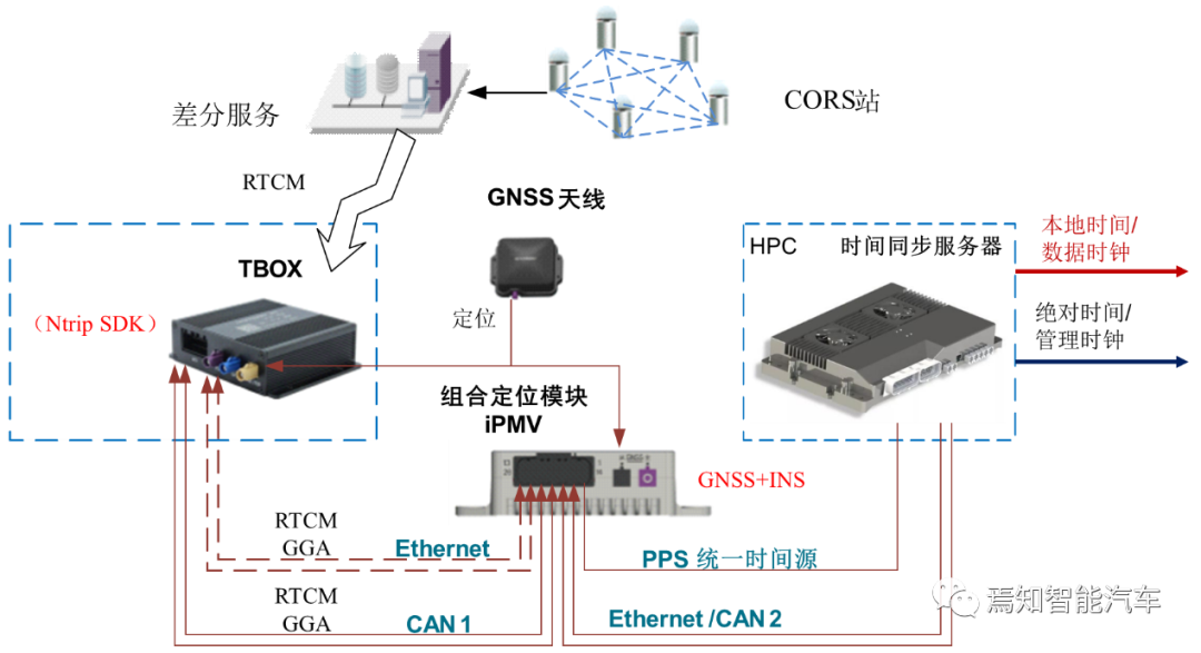

    组合惯导/独立惯导系统
下一代自动驾驶系统中,不同的OEM对于惯导使用的类型有所不同,通常根据其自研能力分为组合惯导和独立惯导两种类型。由于组合惯导内置卫惯组合算法,根据实际应用情况,这里我们只针对较为简单的组合惯导的直连进行说明。HPC作为主节点Master而组合惯导为从节点,通过100兆以太网与组合惯导直连。其中,以太网仍旧是基于gPTP协议进行的。HPC同步时间源仍旧采用数据时钟(即系统时间,非绝对时间)进行同步。要求时间同步精度要求:250微妙内,同步周期为同步精度要求的整数倍时间间隔(如1毫秒或125毫秒)。其间,组合惯导根据RTK和IMU信息基于最近一次IMU采样,打时间戳。其精度限制在1ms内。
此外,IMU的采样时刻、进入HPC时刻、进入后端融合模块这三个时刻均会被打上时间戳。

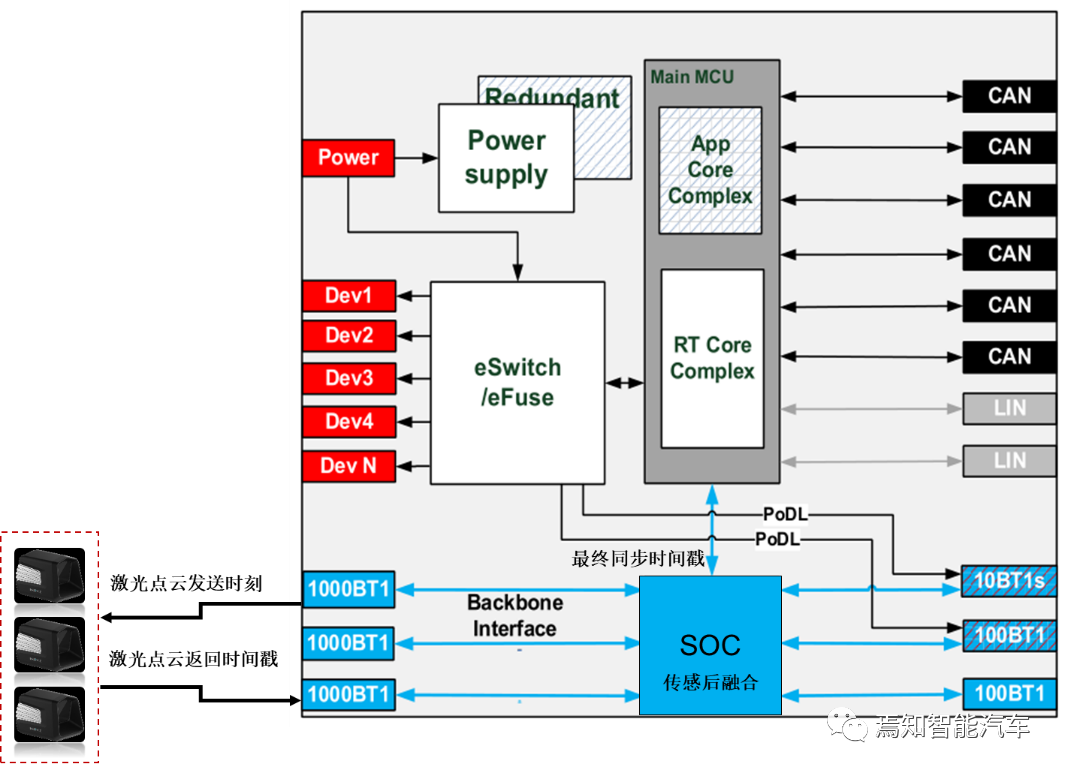

HPC安全冗余控制过程中的时间同步过程
对于整个自动驾驶系统来说,在时间同步过程中仍旧需要考虑相应的失效控制逻辑。考虑到其内所包含的AI芯片SOC和逻辑芯片MCU所承载的不同的功能。通常在两者出现故障的不同时刻会存在一定程度的功能降级。这类功能降级我们称之为局部功能降级。局部功能降级期间,若部分SOC失效时,MCU通过晶振维护时间和传感器做同步。期间,仍可接收Radar及其余SOC传递过来的摄像头目标数据信息,并保持输出时间戳的稳定。因此,可以说局部功能降级后系统在短时间内仍旧使用原时间戳做应对,MCU仍可保持原时间数据稳定(其时间同步过程可参照MCU中的管里面时钟进行),支持功能的运行。因为短时间内误差很小,所以该时间内不做时间同步风险也很小。
当然,如果整个HPC失效,则需要另外一个备份控制器(可以是另外一个低配版本的HPC,也可以是额外增加的智能摄像头Smart Camera)进行安全控制。此过程中,则需要重新建立该备份控制器与对应传感器之间的时间同步关系。
另外一种失效模式为供电失效引起的功能降级。这里需要说明,域控制器存在两种睡眠模式:深度睡眠和浅度睡眠。该睡眠模式主要与是否掐断整体供电有关。如果控制器处于深睡眠,则数据时钟直接使用上一次下电时存储的管理时钟,不再进行重新计时。如果控制器处于浅睡眠,则直接利用本次下电的管理时钟进行计时。相对于深度睡眠来说,浅睡眠同步的时钟结果更加准确。当然无论睡眠深浅,该时间段内控制器时钟始终是无效的,且各软件均无法正常运行。当然,由于整个浅睡眠转化到深睡眠的时间是可以自定义的(如12小时)。
