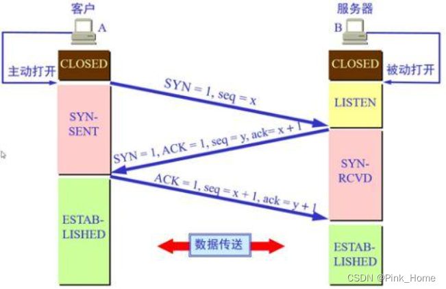

TCP 连接建立测试:DUT 应能通过“三次握手”与测试系统建立连接,生成一对套接字,使 TCP有限状态机进入 ESTABLISHED 状态。
▲图1 三次握手(来源csdn)

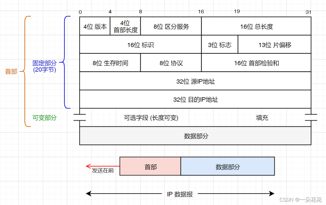

IPv4协议报文格式测试:
这一项主要测试DUT发送的IPv4报文应符合 IPv4 协议,包括报文头、校验和、版本号、地址和选项等。同时DUT 能接收格式正确的报文,丢弃格式错误的报文
▲图3 IPv4报文格式(来源csdn)
