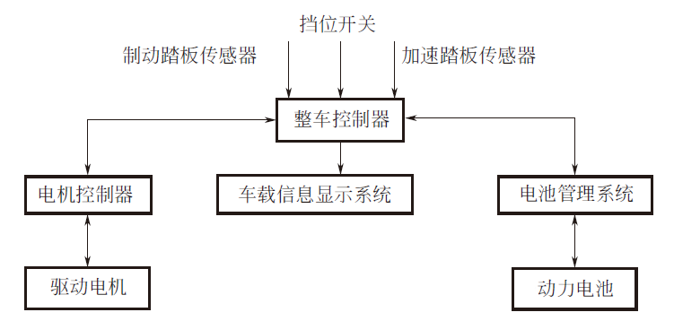

典型分布式整车控制系统示意图如下图所示,整车控制系统的顶层是整车控制器,整车控制器通过CAN总线接收电机控制器和电池管理系统的信息,并对电机控制器、电池管理系统和车载信息显示系统发送控制指令。电机控制器和电池管理系统分别负责驱动电机和动力电池组的监控与管理,车载信息显示系统用于显示车辆当前的状态信息等。
典型分布式整车控制系统示意图

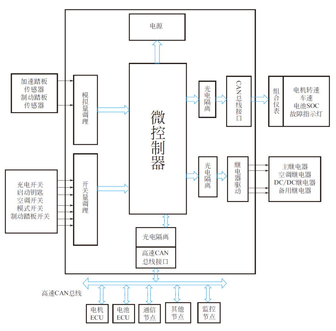

下图为某公司开发的纯电动汽车整车控制器组成原理图。整车控制器的硬件电路包括微控制器、开关量调理、模拟量调理、继电器驱动、高速CAN总线接口、电源等模块。
(1)微控制器模块微控制器模块是整车控制器的核心,综合考虑纯电动汽车整车控制器的功能及其运行的外界环境,微控制器模块应该具有高速的数据处理性能、丰富的硬件接口、低成本和可靠性高的特点。
(2)开关量调理模块开关量调理模块用于开关输入量的电平转换和整型,其一端与多个开关量传感器相连,另一端与微控制器相接。
(3)模拟量调理模块模拟量调理模块用于采集加速踏板和制动踏板的模拟信号,并输送给微控制器。
(4)继电器驱动模块继电器驱动模块用于驱动多个继电器,其一端通过光电隔离器与微控制器相连,另一端与多个继电器相接。
(5)高速CAN总线接口模块高速CAN总线接口模块用于提供高速CAN总线接口,其一端通过光电隔离器与微控制器相连,另一端与系统高速CAN总线相接。
(6)电源模块电源模块为微处理器和各输入、输出模块提供隔离电源,并对蓄电池电压进行监控,与微控制器相连。

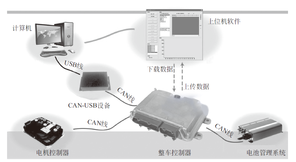

下图是纯电动汽车整车控制器实例,它通过采集行车及充电过程中的控制信号,判断驾驶员意图,通过CAN总线对整车电控设备进行管理和调度,并针对不同车型采用不同的控制策略,实现整车驱动控制、能量优化控制、制动能量回收控制和网络管理。整车控制器运用了微型计算机、智能功率驱动、CAN总线等技术,具有动态响应好、采样精度高、抗干扰能力强、可靠性好等特点。
纯电动汽车整车控制器实例
