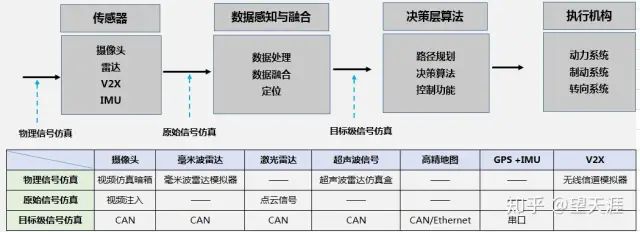

环境感知传感器仿真是自动驾驶系统仿真测试中至关重要一部分,主要包括:摄像头仿真、激光雷达仿真、毫米波雷达仿真、定位仿真(GPS、IMU)。依据仿真的难易程度,传感器仿真的又可分为三个层级:物理信号仿真、原始信号仿真和目标级信号仿真。
1)物理信号仿真:直接仿真传感器接收到的信号 —— 光学信号就是摄像头的物理信号;电磁波和声波信号分别是毫米波雷达和超声波雷达的物理信号。
2)原始信号仿真:把传感器探测的单元拆掉,直接仿真数字处理芯片的输入单元。对于摄像头-通过视频注入来实现;毫米波雷达-把信号直接注入FPGA/DSP 信号处理模块或PC 信号处理程序;激光雷达-通过点云信号来实现。
3)目标级信号仿真:直接将传感器检测的理想目标仿真到决策层的输入端;这种信号的形式一般是CAN总线输入信号或其它通讯协议格式输入信号;对于摄像头、激光雷达以及毫米波雷达等传感器,均可通过CAN总线来实现。
那么,主流传感器的物理信号仿真又是怎么实现的?对于摄像头-通过视频暗箱来实现;毫米波雷达-通过毫米波雷达模拟器来实现;超声波雷达 - 通过超声波雷达仿真盒来实现;然而,对于激光雷达的物理信号仿真,目前尚无有效解决方案。

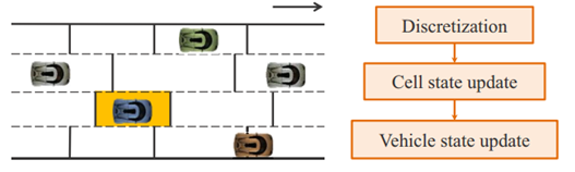

构建高置信度的交通流环境是自动驾驶仿真测试能够顺利开展的首要条件。 交通流仿真模型根据仿真模型的大小又可分为:宏观模型、微观模型和中观模型。
宏观模型是模拟大规模交通的有效工具,研究对象是多个车辆的集合,将车辆集合视为一个连续的流动。用流量密度和交通流量等集体量测量的聚集行为,比如车流平均速度以及平均密度等集体属性。然而它的局限性在于其应用仅限于高速公路网络,不适合模拟包含了汽车之间丰富交互行为的城市交通。
离散道路(图片来源于网络)

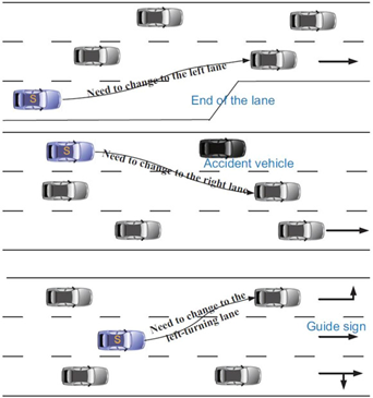

微观模型主要研究对象是单个车辆,模拟每辆车在其它周围车辆或行人影响下的动态行为。建立微观模型的目的是描述特定的车辆行为,适合于城市交通仿真,可以用来模拟多车道以及交叉路口的交通情况。
必须换道的情况(图片来源于网络)

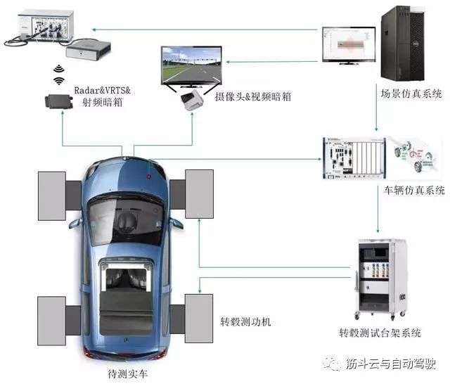

5)车辆在环(VIL):由实车代替车辆动力学模型引入至虚拟环境中进行测试,主要目的是验证整车相关电控系统的匹配及集成测试。它主要包括两种形式:封闭场地车辆在环和转毂平台车辆在环。一般是在封闭实验室或者在空旷的测试场地中,通过构建多种复杂的虚拟驾驶场景,如恶劣的天气、极端的工况等,来测试和验证整车的功能和性能。
车辆在环仿真测试示意图(图片来源于网络)

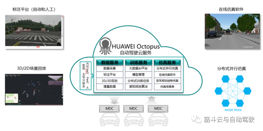

ADAS功能仅需要在有限特定的场景下进行仿真测试便可验证功能的性能,而高阶自动驾驶系统需要面对海量的测试场景。
相比于传统ADAS功能仿真测试,自动驾驶系统仿真测试对服务器的数据存储能力以及算力需求呈现较快增长趋势。
传统的单机仿真测试呈现出算力不足,且无法实现加速测试的问题,导致测试周期长,效率低;而云计算凭借其强大算力以及并行加速计算能力,是实现自动驾驶大规模仿真场景的有效解决方案,大大提升系统研发和测试效率。
“八爪鱼”云仿真服务(图片来源于网络)
云仿真有两种常见的加速计算方式:
1) 并行计算 - 空间加速
对于大规模的仿真任务,这个时候单机仿真测试就存在性能上的瓶颈;单个计算节点无法很好的完成任务。需要采用一种机制将仿真任务分配到多个机器上,进行协同工作。云仿真的分布式框架可以将存储和计算任务进行拆分,让每个计算节点单独承担一小部分任务,这样多个机器便可协同完成一件巨大的任务,既能降低对个单个节点的性能需求,又很好的保证了系统整体的计算能力和存储容量。
2) 引入虚拟时间 - 时间加速
引入虚拟时间,并根据当前仿真任务的完成情况随时调控整个仿真平台系统的运转速度,在保证各个仿真节点加速程度保持同步的基础上,让各个仿真节点能够以高于真实时间的节奏运行,从而大大缩短整个仿真任务的完成时间。

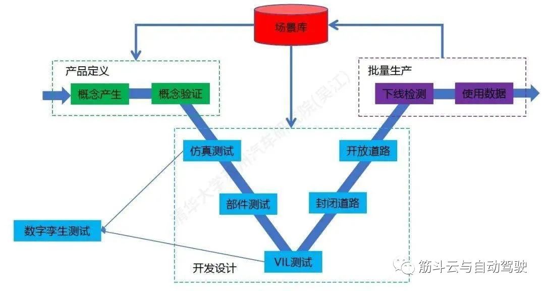

3.2 数字孪生
当前的的自动驾驶仿真测试存在以下问题:a. 复杂交通场景搭建的难度大、成本高、安全风险大,如隧道、多车冲突、预期功能安全场景等;b. 软硬件在环测试依赖车辆动力学模型,但模型难以复现真实车辆动力学,其精度对测试有较大影响;c. 开放道路中的交通参与物、交通流等不易复现,不便开展大量的重复测试,等等。
数字孪生技术通过“虚实结合”,将真实车辆动力学和虚拟复杂交通场景紧密联系,并在测试过程中实时交互,可有效解决现有测试方法的不足。数字孪生技术是自动驾驶仿真测试的增效利器,是自动驾驶车辆快速实现商业化落地道路上的一大助力。那么,究竟什么是数字孪生呢?
美国国防军需大学(Defense Acquisition University)对数字孪生的定义是:数字孪生是充分利用物理模型、传感器更新、运行历史等数据,集成多学科、多物理量、多尺度、多概率的仿真过程,在虚拟空间中完成映射,从而反映相对应的实体装备的全生命周期过程。
数字孪生也叫“数字双胞胎”,以数字化方式拷贝一个物理对象,模拟对象在现实环境中的行为;即创造出一个有效的“复制品”出来。就像西游记里的真假“美猴王”,两个对象属性相差无几,不仅外观相貌相同,甚至连法术技能都一样。
对于自动驾驶仿真测试来讲,数字孪生技术的典型应用是自动驾驶数字孪生测试VRIL(Virtual Reality in the Loop);就是利用数字孪生技术创造出和现实世界一致的虚拟环境模型,真实的车辆在真实的测试场地或道路中进行测试的同时,将同步映射到虚拟的测试环境中去,从而形成一个虚实结合的整车闭环测试。
基于场景库的自动驾驶测试体系(图片来源于网络)
