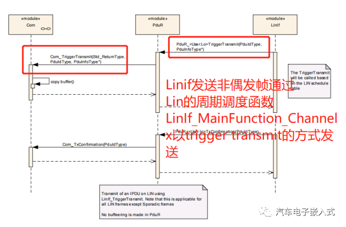

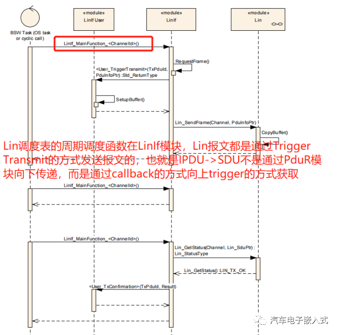

Lin报文的周期发送是通过调度表实现的,而Lin调度表存在于LinIf模块,LinIf模块在周期调用调度表的时候通过callback的方式实现IPDU的trigger transmit,也就是向上获取到sdu数据,然后调用Lin_SendFrame发送报文。调度表中的报文都是需要周期发送处理的报文,对于偶发sporadic frame的发送,COM --> PDUR -->CanIf_Transmit中设置发送flag,实现偶发帧发送。我们这里主要讨论Lin周期报文的发送机制。

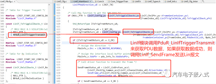

LinIf模块实现Lin调度表中报文的周期发送,且所有报文都是通过调用pdur模块的PduR_TriggerTransmit的callback函数完成sdu数据的获取。

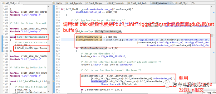

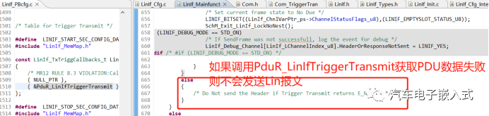

LinIf模块调用PduR_LinIfTriggerTransmit函数来获取PDU数据,如果获取数据成功,则调用LinIf_SendFrame往LinDriver发送数据,如果获取数据失败则不会发送Lin报文。
那也就是说,如果找到PduR_LinIfTriggerTransmit返回失败的原因也就找到了LinIf停止发送报文的原因。

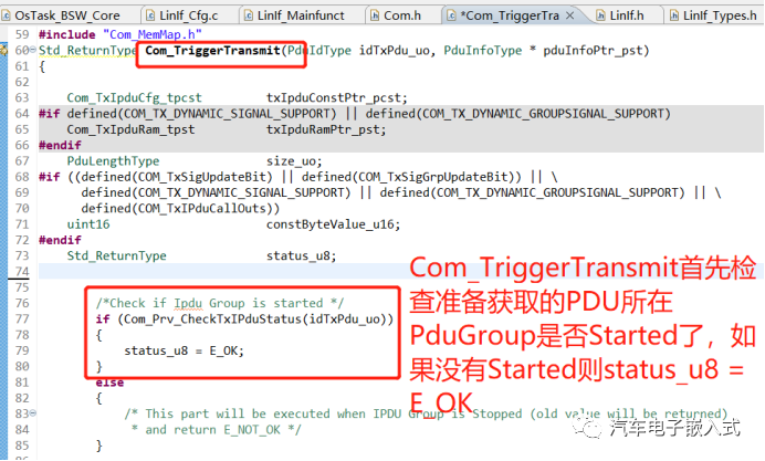

继续往下分析PduR_LinIfTriggerTransmit函数,PduR_LinIfTriggerTransmit --> Com_TriggerTransmit
分析Com_TriggerTransmit函数

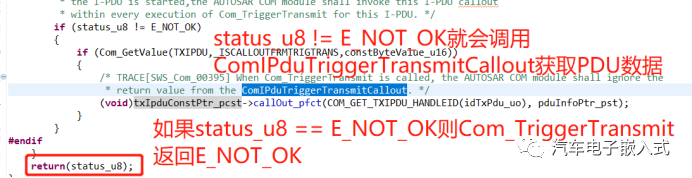

Com_TriggerTransmit函数会首先会检查PDU所在的PduGroup是否Started了,如果没有Started,则Com_TriggerTransmit函数返回E_NOT_OK。、
也就是说如果PDU所在的PduGroup没有Started则Com_TriggerTransmit返回E_NOT_OK,PduR_LinIfTriggerTransmit返回失败,则LinIf_ManiFunction_<<channelID>>不会往LinDriver发送数据。

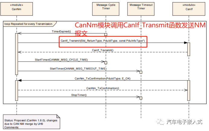

如果我们使用Can网络管理的话,那么Can网络管理报文由CanNm模块控制发送,而应用报文的发送是由Com模块和ComM模块协同管理发送的,那么问题就来了:
NM报文由CanNm模块控制发送,App报文由Com/ComM模块控制发送,那么我们怎么保证每次上电/Reset后NM报文首先发送到总线上去了?
AUTOSAR标准里面没有规定NM报文和APP报文谁先发送出去的配置。但是NM模块提供了一个
