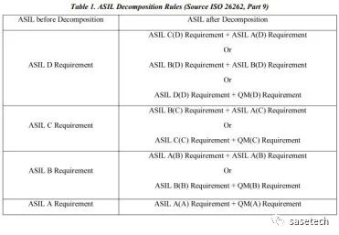

表1中描述了ASIL分解的规则,当执行ASIL分解时:
    任何确认措施(ISO 26262,第2部分)将在分解前的ASIL下应用
    将提供元素独立性的证明(ISO 26262,第9部分)
    任何集成活动(ISO 26262,第4部分)将在分解前的ASIL下进行
我们注意到,如果ASIL分解将需求分配为功能和其安全机制,则安全机制将被分配分解的ASIL中最高者。

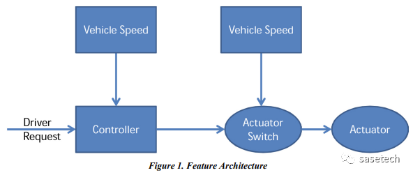

在本节的最后,我们提供一个从[8]中抽象出来的ASIL分解的例子。[8]中的第11.3条描述了一个舒适的功能,驾驶员可以在零速行驶时通过按下一个开关来启动它。如果车速超过15公里/小时,启动可能会导致危险情况。正如[8]中的情况一样,该功能、其要求和它们的ASILs是为了说明问题,并不反映任何现实生活中的功能及其要求。让我们假设分解前的要求是。
需求:当车辆速度大于15km/h时,该特征应被停用。
而上述要求是一个ASIL C要求。考虑到图1中描述的结构,可以将上述要求分解为以下两个冗余的要求。
需求1. 控制器不得对车速大于15km/h的车辆发送激活指令
需求2. 当车辆速度大于15km/h时,执行器开关应打开
很明显,控制器和开关是独立的元件,从独立的来源接收车辆速度。这种元素独立性的证明允许对需求1和2进行ASIL分解,它们可以被分配到如表2中的ASIL分解解释与实践
