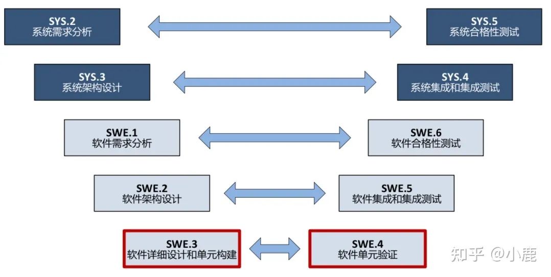

01 “V”字模型的示意
先来看看过程组。因为所有工程(即:系统工程和软件工程)过程的组织似于”V“字,因此常在人们口中为V模型。左边的过程与右边的过程正好对应,但需要知道的是,过程“SWE.3软件详细设计与单元构建”与“SWE.4软件单元验证”是独立和分离的。
V模式很好的诠释了我们项目开发过程中几个重要的工作过程与工作内容。
图1 “V”字模型示意图

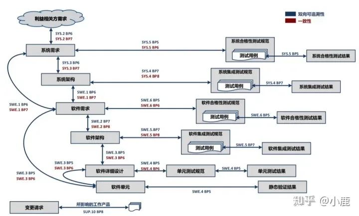

02 追溯性和一致性
ASPICE重要之一的就是需要具备双向追溯性和一致性。追溯性着重工作产品之间存在引用和链接,进一步支持覆盖率,影响分析,需求实施,状态跟踪等。相反,一致性关注内容和定义。
图2 双向可追溯性和一致性示意图双向追溯性更多被定义为在测试用例与测试结果之间,往往漏掉测试用例与软件需求之间的双向追溯性。
图2 可知我们需要具备双向追溯性的有:系统需求与软件需求;软件需求与软件单元测试;软件详细设计与软件单元测试等等,可见图蓝色部分。
需要注意的是,软件集成测试的依赖对象主要是软件架构设计; 软件集成测试主要是根据软件架构的接口设计以及接口之间的数据时序,数据流向,测试一个子系统内部各个接口之间的数据输入/传输/输出是否正确。详细内容介绍可见我这边文章:浅聊集成测试。
