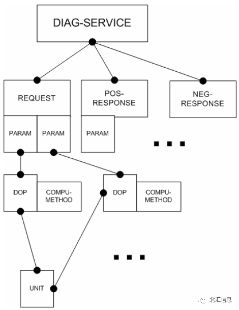

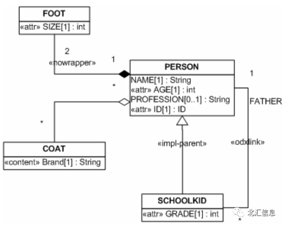

ODX使用统一建模语言UML类图来描述的,ODX数据又是通过XML文件格式来储存的。我们知道类包含属性和方法,同时具有封装、继承、多态等特点。那么如何将UML映射为XML呢?ISO22901-1规范做出如下规定:
规 定
?  将UML类映射为XML的元素;?  如果UML中类的属性有《attr》标记,则将该属性映射为XML元素的属性;如果UML中类的属性无《attr》标记,则映射为XML元素的子元素。如果UML属性有《content》标记,则映射为XML元素的内容;?  如果类B通过Aggregation和composition和类A建立联系,则类B映射为XML 类A元素的子元素;?  如果类B通过association和类A产生关联,则在XML中通常以引用的方式实现,如《snref》,《snpathref》或《odxlink》;?  UML类图中的继承关系,在XML中以<PARENT-REF>的方式实现;
注:Aggregation、composition和association为UML类图之间的关系,在这里不做详细介绍。

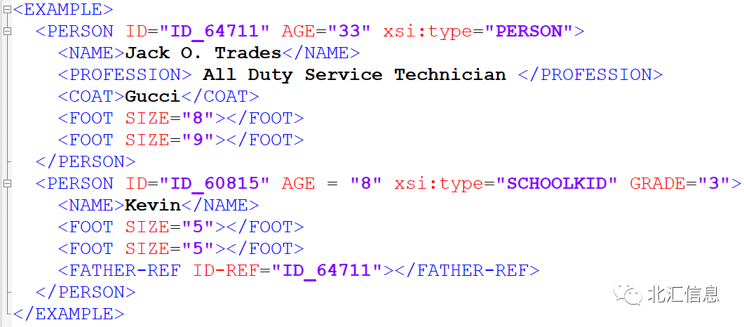

图1和图2就是根据以上规则,将UML转化为XML的例子。

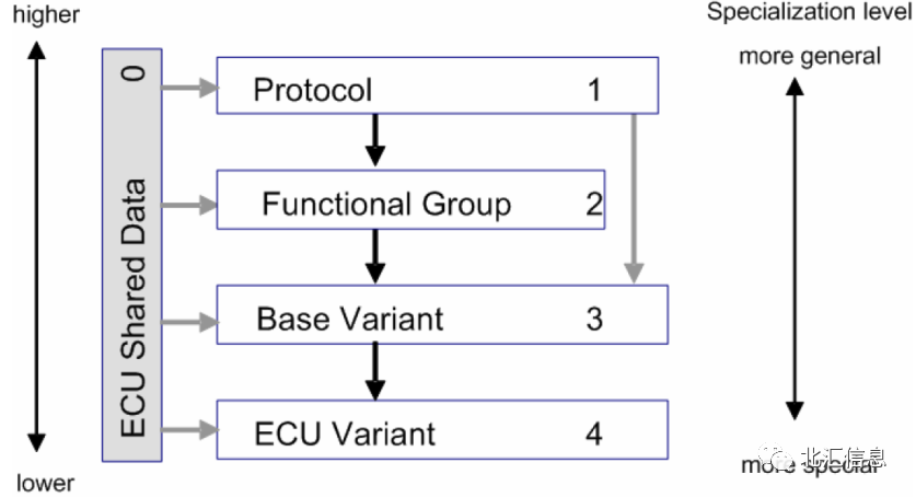

02ODX继承-值继承
值继承属于ODX中的核心概念,面向对象继承的概念用于诊断数据模型具有如下优点:
?  多个ECU变体对诊断数据的复用;
?  对于ECU应用于多个项目的情况,可以提取公共数据,ECU变体中只保留不同的数据,从而减少数据冗余;
?  提供了数据安全和可集成性。
在上一期我们简单介绍了下ODX继承,为了避免数据的重复冗余,ODX将诊断层分为了5个层级。如图3所示,其中,Protocol具有一般性,ECU Variant具有特殊性,ECU Shared Data类似一个library,可以为其他层提供数据和服务。
基于ODX诊断测试开发(2): ODX数据库解析w4.jpg
图3

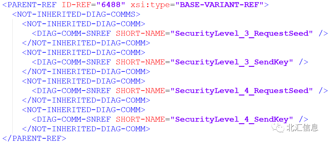

我们知道,ODX中的继承关系,在XML中以<PARENT-REF>的方式实现的,如果继承的数据中有部分数据不适用,可以通过<NOT-INHERITED-DIAG-COMM>去除不适用的数据。从图4的例子中可以看出,该ECU不支持level3和level4解锁等级。
基于ODX诊断测试开发(2): ODX数据库解析w5.jpg
图4

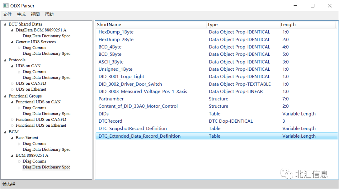

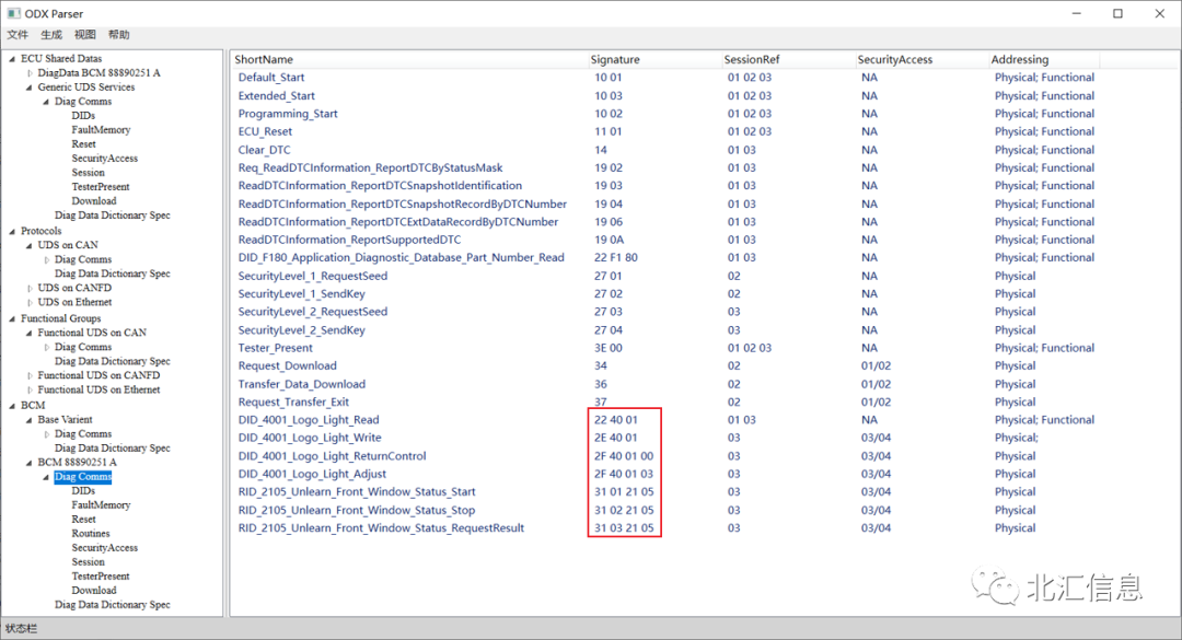

04ODX解析实践

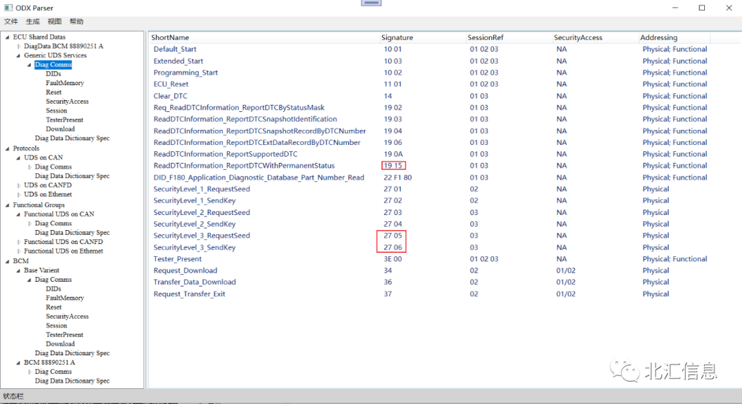

根据章节3的ODX解析思路,获得的解析结果见图6、7和8。其中ECU Shared Data作为library,提供了通用的诊断服务,见图6;而ECU变体BCM 88890251 A除了继承Base Variant的通用诊断服务,还增加了多个DID、RID、IO Control,同时去除了19 15、27 05和27 06这些不适用的服务。图8展示了ODX中包含的多种数据类型,这里不再详细介绍。
