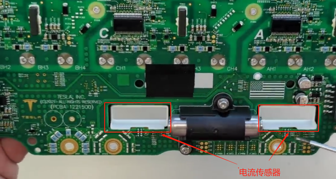

    第二是电流传感器的设计,也有一些异同,首先相同的是两者都是采集两相的电流,区别点在于设计,如下图为Model 3上的霍尔电流传感器,
    ▲图3 Model3上的霍尔电流传感器
    而在最新的总成上,设计上有优化,如下图所示。明显比Model 3上的要小很多。
    ▲图4 最新总成的电流传感器第三点则是功率模组的温度采集,在Model 3上采用的是温度传感器,而在最新的上面则是采用的红外传感器,如下图所示。
