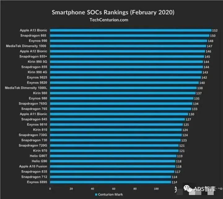

不管是手机,平板电脑,机顶盒还是智能穿戴设备消费电子芯片,在研发阶段都会考虑性能,功耗和成本等三个方面维度。
智能机时代芯片性能强与弱成为了评价一个型号优劣的重要标准,不管是开黑王者荣耀,还是吃鸡和平精英都可以用更强的 CPU 芯片来带来极致游戏感受。以高通骁龙 865 芯片为例,采用 1*Cortex-A77(2.84GHz)+3*Cortex A77(2.42GHz )+4*Cortex-A55(1.8GHz )的架构,NPU 可以实现 15 万亿次/秒的运算能:ISP速度达到了 20 亿像素/秒的处理速度,可以支持2亿像素摄像头。
一块芯片上数十亿个晶体管在高频工作时,会产生大量的动态功耗、短路功耗和漏电功耗,如果不加以控制,不仅会出现计算错误的结果,甚至可以把电路中某些环节会融合到一起而使得芯片无法修复。所以消费电子除了追求性能外,还要兼顾功耗问题,不然很容易出现机身烫手、待机时间减少、使用体验下降等问题。
随着芯片性能的日益强悍,芯片价格不断上涨,在手机总成本中占据了越来越大的份额。以高通骁龙 865 为例,成本在 700 元左右,占所搭载的机型成本比例分别为小米 10pro 占比 14%、红米 K30pro 占比 23%、OPPO findX2pro 占比 10%、三星 S2ultra 占比为 7%;麒麟 990 的成本约为 500 元,约占华为 nova6 售价的 16%、P40 售价的 10%、P40 PRO售价的 7%、P40 pro plus 售价的 5%;联发科天玑1000的价格是 280 元,约占 OPPO Reno3 售价的 9.8%;所以不管是从提升产品的竞争力或者是提升企业利润的角度来看,对芯片成本进行控制是非常有必要的。

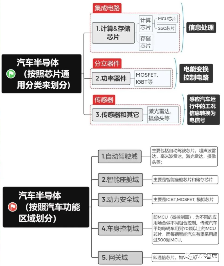

车规级芯片分类
一辆汽车需要哪些半导体器件?
若只考虑汽车行驶所需芯片呢?
传统汽车 VS 智能电动车核心部件对比
汽车芯片按功能主要分为计算与控制芯片、传感器芯片、功率半导体、模拟和通信芯片、存储芯片等种类。

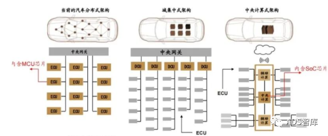

计算与控制芯片
主要用于计算分析和决策。传统汽车分布式 E/E 架构下 ECU 控制单一功能,用 MCU 芯片即可满足要求,而汽车域集中架构下的域控制器(DCU)和中央集中式架构下的中央计算机则需要 SOC 芯片。
MCU / SOC 计算核心分为 CPU、GPU、DSP、ASIC、FPGA 等多种。
MCU 又称单片机,一般只包含 CPU 一个处理单元,MCU = CPU + 存储 +接口单元;
SOC 是系统级芯片,一般包含多个处理单元,例如:SOC 可为 CPU + GPU +DSP + NPU + 存储 + 接口单元。
CPU、GPU、DSP 属于通用处理芯片:    > CPU 是中央处理器,擅长处理逻辑控制;    > GPU 善于处理图像信号;    > DSP 善于处理数字信号。
ASIC 是专用处理器芯片,FPGA是“半专用”处理器芯片。
