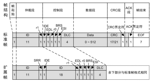

  帧结构
如上图所示,分别为CANFD标准帧和扩展帧,其组成如下:
1. 帧起始:起始信号,由1个显性位组成。2. 仲裁段:
    标准帧仲裁段由11位ID和r1位(显性)、IDE(显性)组成,总共13位;扩展帧仲裁段由29位ID和SRR(隐性)、IDE(隐性)、r1位(显性)组成,总共32位。
○ SRR:替代CAN标准帧中的RTR位;
○ IDE:扩展帧标志位;
○ r1:保留位,为显性;
3. 控制段:由EDL、r0、BRS、ESI、DLC总共8个位组成。
    EDL:CANFD帧标识,为隐性;r0:保留位,为显性;BRS:位速率切换,该位显性则仍采用仲裁域波特率;该位为隐性,则该位发送到采样点后,采用数据域波特率;ESI:错误状态指示位,指示发送节点为主动错误状态(显性),还是被动错误状态(隐性);
    DLC:数据段长度指示,4个位组成。
4. 数据段:0~64字节,也就是0~512个位。5. CRC段:由固定填充位FSB(6/7位)、填充位计数(4位)、CRC(17/21位)CRC界定符(1位)组成,总共28或33位组成。
6. 固定填充位(FSB):CRC段中每4个位固定填充一个与上位相反的位。
    采用CRC17时,FSB为6个位;
    采用CRC21时,FSB为7个位;
7. 填充位计数:由填充位计数(3位)和奇偶校验位(1位)组成。
8. CRC:
    报文长度小于16时,采用CRC17,17位组成;报文长度大于16时,采用CRC21,21位组成。
9. CRC界定符:固定为隐性位;从该位采样后,切换为仲裁域波特率。10. ACK段:由ACK位和ACK界定符位组成,总共2位。
    ACK:接收节点应答位,接收节点应应答显性位;
    ACK界定符,固定为隐性;
11. 帧结束:固定为7个隐性位。
12. 帧间隔:每次发送一帧报文后,需留3位时间作为帧间隔。

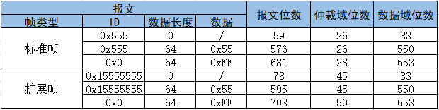

  不同类型报文所占位数
基于以上报文位数的计算,我们可以得出算出不同类型报文所占位数,如下表所示。

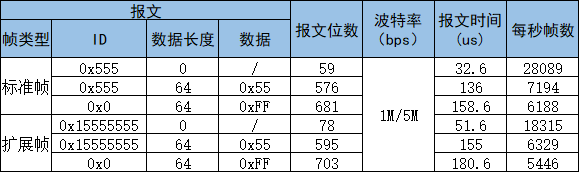

从上表可知:当报文为CANFD标准帧ID为0x555,数据长度为0时,报文位数最少,为59位。当报文为CANFD扩展帧ID为0x0,数据长度为64字节,数据全为0xFF时,报文位数最多,为703位。
  CANFD报文时间计算
最后,我们就可以根据波特率算出不同类型报文时间了,计算公式如下:报文时间 = 仲裁域位时间 * 仲裁域位数 + 数据域位时间 * 数据域位数我们以位数最少的CANFD报文为例,在仲裁域波特率为1Mbps(位时间1us),数据域波特率为5Mbps(位时间200ns)时,其报文时间 = 1us * 26 + 33 * 200ns = 32.6us。那么一秒钟最多可以发送报文呢?由于报文发送成功后,需经过帧间隔(3个位)后才能发送下一帧报文,也就说仲裁段要在原来基础上加3个位,就可以算出每秒发送多少帧了。那么上述位数最少报文的发送时间耗时 = 1us * (26 + 3) + 33 * 200ns = 35.6us,也就是1秒钟最多可以发送1000000us / 35.6us = 28089帧报文。也就是说,1M/5M波特率下,发送CANFD标准加速帧,最多可以发送28089帧。

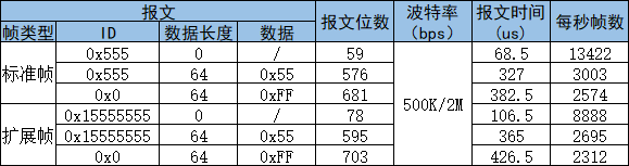

下面我们给出一些常用波特率下,不同类型报文每秒最多可以发送的CANFD报文帧数(下表中报文BRS位为1,ESI位为0),供大家参考。
500K/2M波特率
