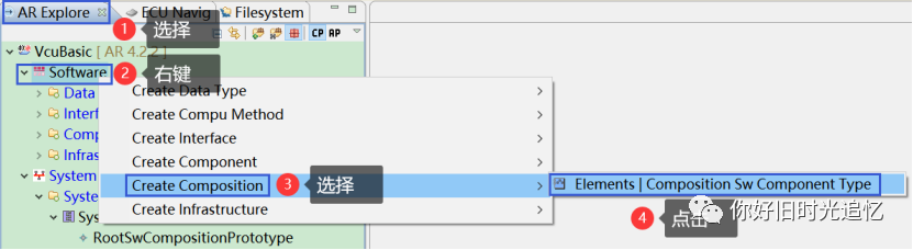

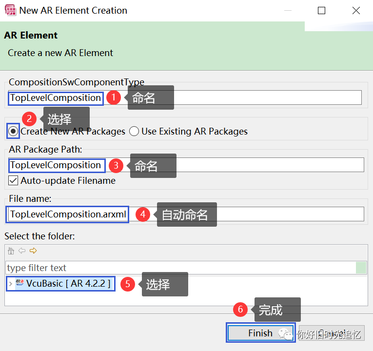

      按照图3-3和图3-4所示创建部件。
    图3-3: 部件创建启动
    图3-4: 部件创建配置

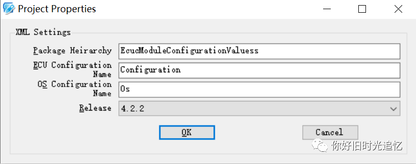

    (1)工程创建
      点击“File->New Project”新建工程,按照图3-12所示配置工程属性。
    图3-12: OS工程属性配置

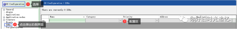

    (6)中断配置
      按照图3-16配置项目中需要的二类中断。
    图3-16: OS中断配置

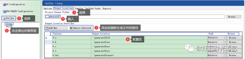

    (2)生成配置
      按照图3-17、图3-18和图3-19的方法依次进行RTA-OS生成配置。
    图3-17: RTA-OS生成选项配置
    图3-18: RTA-OS生成输出位置配置
    图3-19: RTA-OS生成包含路径配置

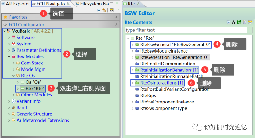

    3.7.1 Rte创建
      创建Rte模块,再依图3-21删除多余项。
    图3-21: Rte多余项删除

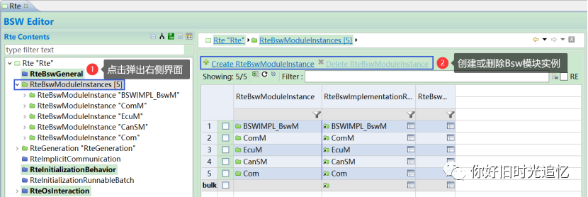

    (2)Bsw模块实例配置
      在生成RTE成功后进行。
             Bsw模块实例大部分由工具自动配置,前提是其存在Runnable。为后续编译不出错,在EcucValueCollection中无运行函数的模块需要手动配置。
    图3-23: Bsw模块实例配置

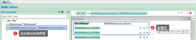

    3.8.2 Bfx配置
      依次进行Bfx模块的通用配置和内存定位配置。
    图3-24: Bfx通用配置
    图3-25: Bfx内存定位配置

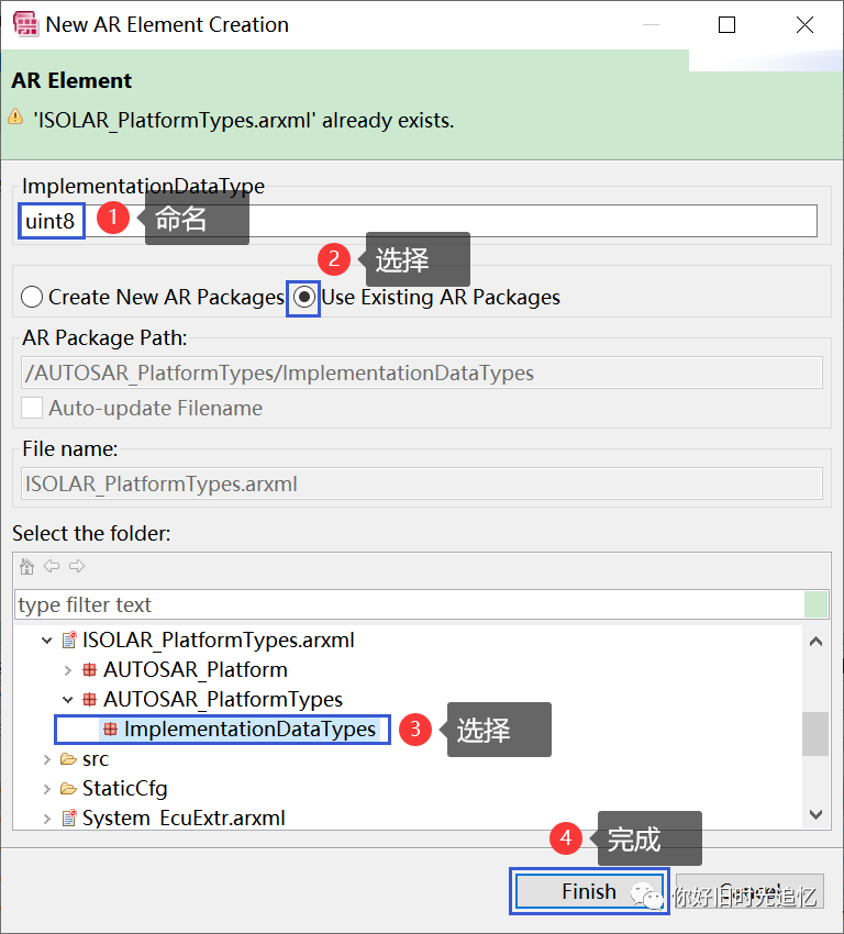

    3.10.2 数据类型添加
      以uint8为例,按照图3-30、图3-31、图3-32的步骤添加数据类型。
    图3-30: 数据类型添加启动
    图3-31: 数据类型添加配置
    图3-32: 数据类型参数配置
      按照上述步骤依次添加下列数据类型:boolean、float32、float64、sint16、sint32、sint64、sint8、uint16、uint32、uint64。

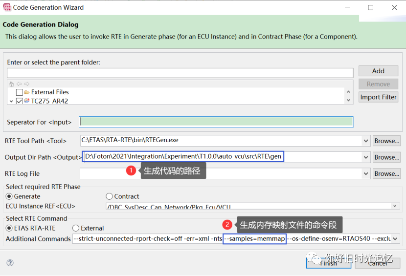

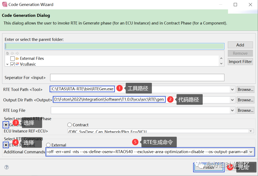

    3.12 RTE生成
      在执行RTE生成前,须进行抽取、生成RTA-BSW、生成BSW等操作。
              RTE生成按照图3-34和图3-35的步骤进行。
      “Additional Commands”处输入(该过程不再生成SWC的内存映射文件):--strict-unconnected-rport-check=off -err=xml -nts --os-define-osenv=RTAOS40 --exclusive-area-optimization=disable --os-output-param=all。
    图3-34: RTE代码生成启动
    图3-35: RTE代码生成配置
