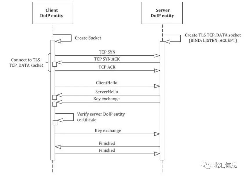

    图1  简易TLS握手流程(出自ISO13400-2规范

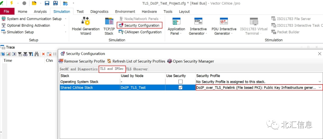

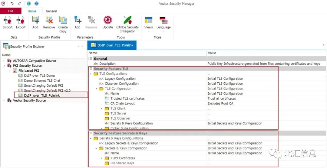

    在执行测试前需要确认OEM对控制器TLS的配置要求,比如认证类型、支持的密码套件等信息。Vector CANoe软件的Security Manager模块具备安全相关测试配置功能,测试人员基于此模块完成证书、密码套件配置工作。
    图2  CANoe安全管理配置界面

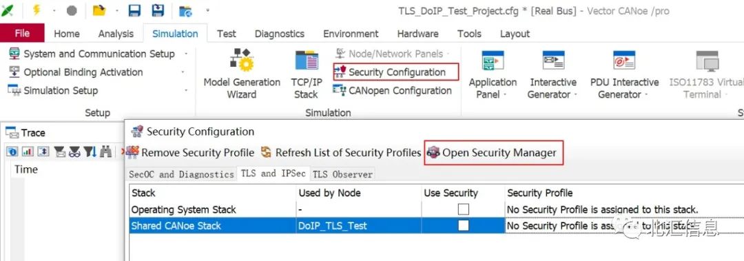

    依据被测控制器的特性,为测试模块选择相应的安全配置文件,完成测试配置。
    图3 配置文件的选择

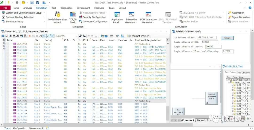

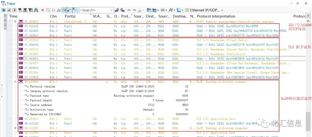

    为实现TLS DoIP的测试,需开发仿真节点以实现与DUT的交互,如下为针对某控制器 TLS DoIP交互过程及交互数据流。
    TCP连接:使用3496端口号与控制器建立TCP连接
    TLS握手流程:采用双向认证方案的TLS握手流程
    DoIP路由激活数据:TCP连接建立后,两秒内完成路由激活(加密传输-测试模块知晓协商过的秘钥,故可解析DoIP数据)

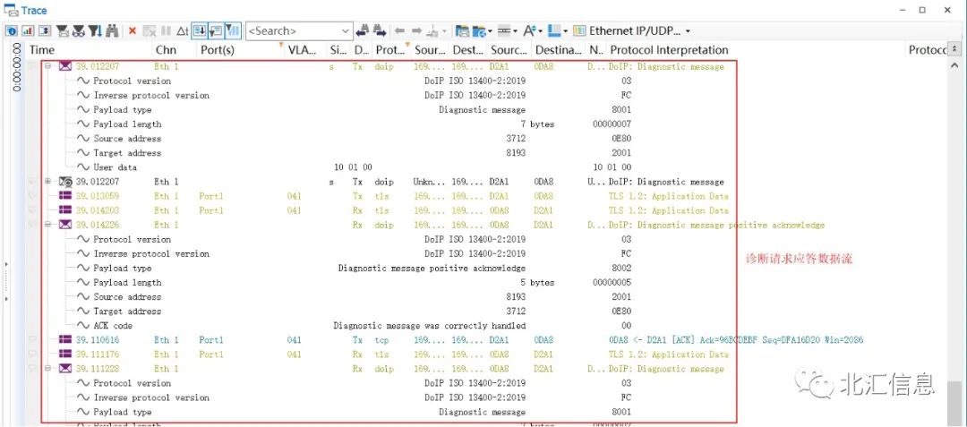

    诊断数据:诊断数据加密传输
    图4 TLS DoIP数据流1
    图5 TLS DoIP数据流2

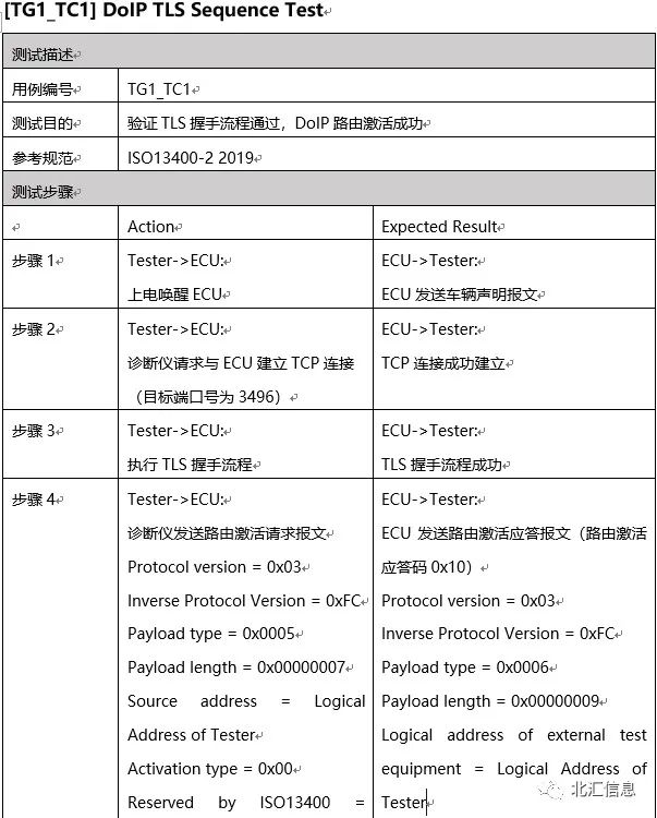

    测试内容包括TLS流程测试、证书测试、协议版本测试、密码套件测试、端口号测试等等,其测试工程北汇通过Vector CANoe.CAPL结合其他第三方编程语言定制实现。

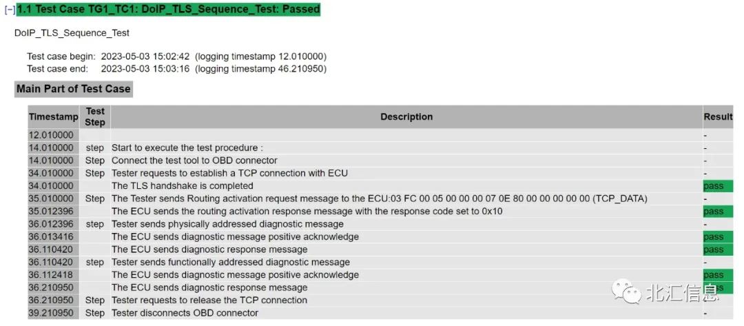

    如下为一典型测试用例的示例,该用例是为了完成TLS DoIP正向流程测试。
    图6 测试用例示例
    如下为TLS DoIP测试工程和测试报告的示例。
    图7 TLS DoIP测试工程
    图8 某控制器TLS DoIP诊断报文测试报告
