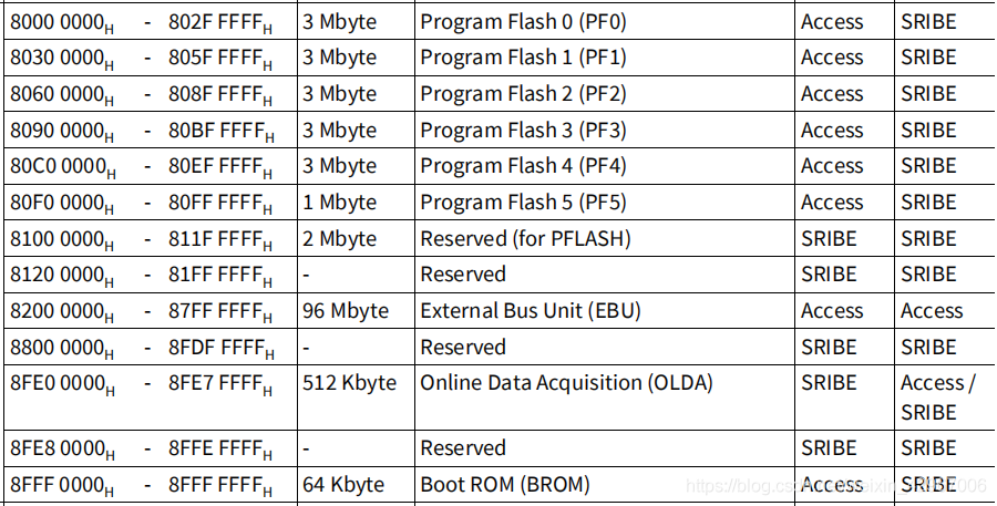

我们以TC397的Flash为例,用于存储程序代码的PFlash的标准地址映射方式(Standard Address Map)如下,表中PF0-PF5代表物理意义上的5块Flash。

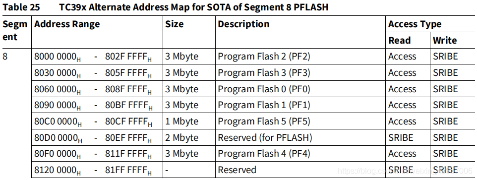

第二种地址映射方式被称为 Alternate Address Map,如下表所示,标准模式下PF0-1的地址范围现在被映射到了PF2-3,PF4的地址范围被映射到了PF5。

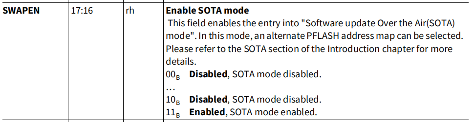

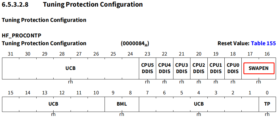

(1)SOTA Mode Enable该参数决定是否开启SOTA模式,在寄存器Tuning Protection Configuration中的SWAPEN进行配置,定义如下:

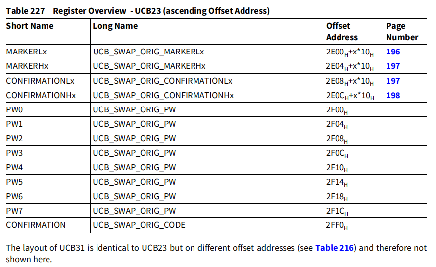

在UCB_SWAP区域中,对SOTA模式下使用哪种地址映射进行配置。UCB_SWAP区域包含以下内容:

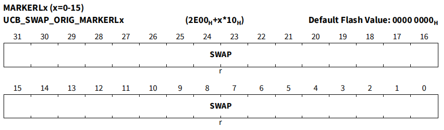

其中最重要的是前四个,我们分别来看一下:① MARKERLx (x=0-15)

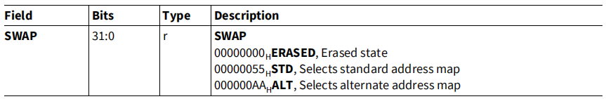

MARKERL中的SWAP就是标记使用标准地址映射还是Alternate地址映射。② MARKERHx (x=0-15)

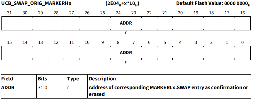

MARKERH中存着与之相对应的MARKERLx.SWAP的入口地址,是用来做校验的。③ CONFIRMATIONLx (x=0-15)

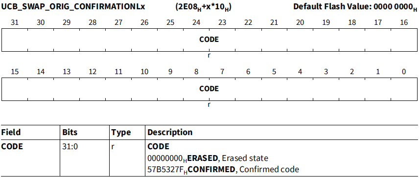

CONFIRMATIONL是确认代码,要写入固定的0x57B5327F,上面的MARKERLx.SWAP才有效。④ MARKERHx (x=0-15)

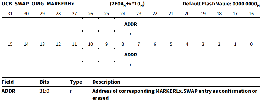

MARKERH中存着与之对应的 CONFIRMATIONLx.CODE的入口地址,也是用来做校验的。

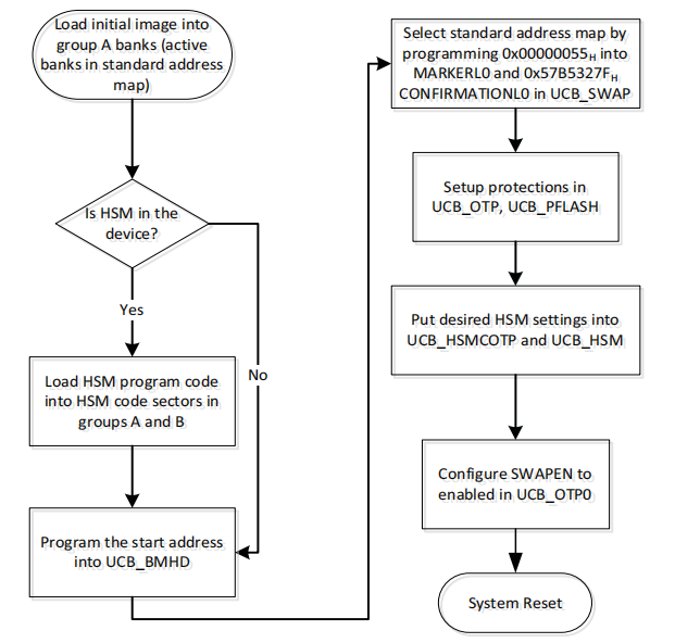

初始化状态是使用标准地址映射,此时SOTA模式未启用。按以下步骤启用SOTA:① 用烧写器把APP烧写进PFlash的组A地址处。② 向MARKERL0写入0x00000055。③ 向MARKERH0写入MARKERL0的系统地址。④ 向CONFERMATIONL0写入0x57B5327F。⑤ 向CONFERMATIONH0写入CONFERMATIONL0的系统地址。⑥ 将UCB_OTP0中SWAPEN标志位置为Enable。⑦ 重启MCU。经过上面的步骤,就事MCU进入了SOTA模式,其中步骤②-⑤是为了启用标准地址映射。手册中给了如下的流程图供参考,其中一些加解密的步骤我这里省略了,暂时没有详细研究:
