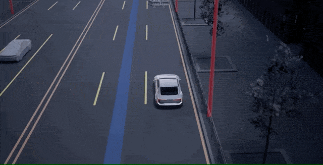

记忆的轨迹路径在没有高精地图的前提下从另一个角度解决了导航轨迹的问题,因为有着之前录制的轨迹就好像直接给车子这样一条完整的绳索,保持对这条录制轨迹的追踪就能确保自动驾驶规控不会迷失方向,只需要在实时根据感知规划出沿着记忆路径并绕开动态障碍物的路线就能带用户到达终点。
依赖导航路径的规划算法只有在为了躲避障碍物时才会偏离蓝色的导航路径

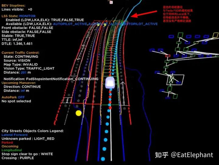

并不是让车辆简单追踪轨迹就能完成通勤导航驾驶,我们人类开车是跟其他交通参与者协作进行的,驾驶必须遵守一套既定的交通规则,除了利用定位和控制算法让自车尽量沿着导航路径行驶之外,我们还需要确定车道的位置,避免压线行驶,以及侵占他车路线,还要确定道路允许的行驶方向,避免左转道直行等等。由于没有了高精地图提供这一系列语义信息,通勤模式的关键就是要我们把录制的有偏差的轨迹从全局坐标系上根据实时感知到的周围环境转化到自车感知的局部坐标系上,也就是把global的route转换成local的route,这样借助自车实时感知来区分可行驶区域,车道线等道路元素信息,再结合local坐标系下的导航轨迹,便可以支持规控进行轨迹追踪。如何将导航轨迹从global转到local既可以基于传统的导航绑路规则进行,也可以以定位位置,导航轨迹为输入,利用模型直接联合输出与静态道路元素融合一起的导航路径轨迹。
Tesla FSD的导航信息与感知同在Local坐标系下,但是并不精确,也没有严格绑定车道
