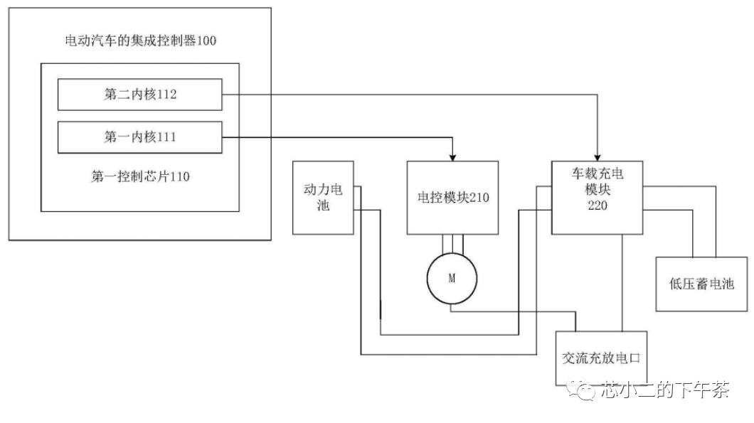

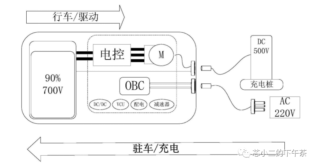

比亚迪多合一控制器

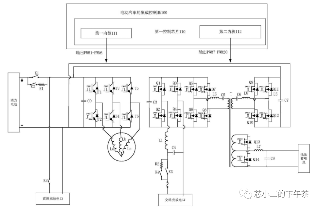

上图,是多合一控制器的功能示意图如下两图,控制器内部,采用双核DSP,一个内核控制车载充电模块(交流充电和DCDC给低压蓄电池),一个内核控制电控模块(控制电机);
左边的三相桥,一方面是电池经过三相桥给到电机,一方面是充电状态时候,利用电机内部的电感,做成了4桥臂/图腾柱的PFC拓扑(需要注意,直流电压是500V,电池电压是700V)
这部分可以参考之前文章新能源汽车OBC电路及芯片 - DSP控制+SiC+模拟当汽车户外时候,通过全桥逆变,对外输出交流电;
在直流母线后级,通过全桥LLC,可以给低压蓄电池充电;

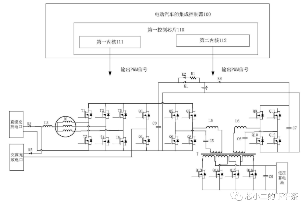

这里有意思的是镜像的全桥LLC,Q5/Q6/Q7/Q8  和  Q9/Q10/Q11/Q12,小二理解是,左边的全桥,用在制动时候,能量回收;右边的全桥,是正常电池供电时候的充电回路; 专利里面,比亚迪其实提出了不同的其他拓扑,有兴趣的可以自行下载研究;比如这个

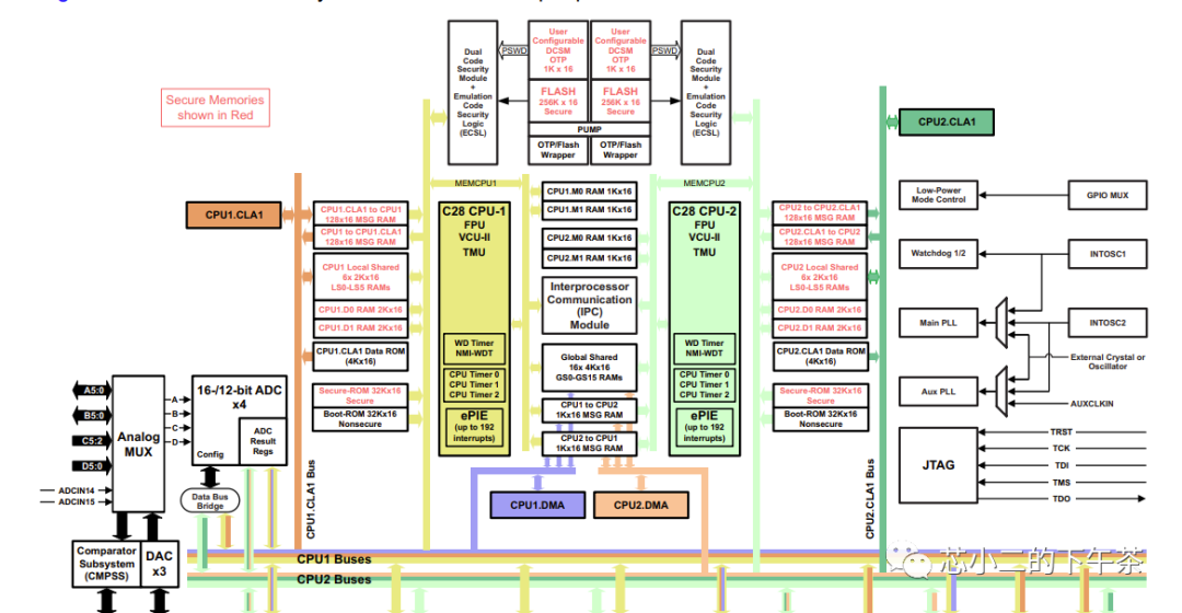

侧面了解到,BYD用的双核MCU是TI的TMS32F28379D-Q1,是一颗双C28核,200MHz,带FPU/VCU/TMU,-40~125工作温度的处理器;
TI的C2000系列在电机控制,数字电源领域是明星产品,按业内说法,其200MHz的主频率,处理能力可以是Cortex-M4F的1.5~2倍;
