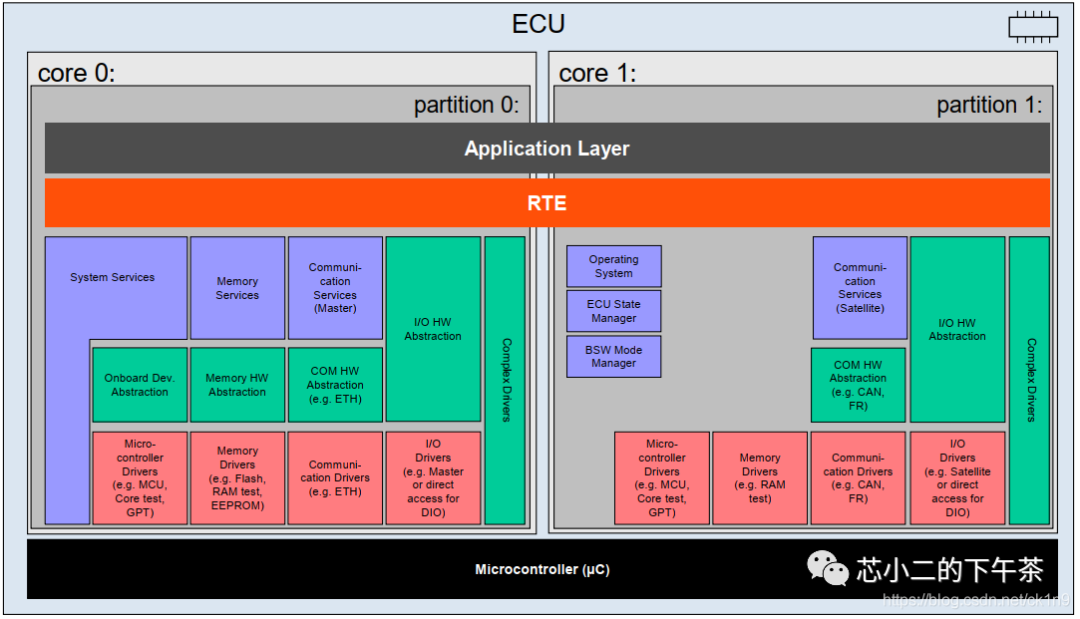

    多核架构-基于AUTOSAR 4.3
    AUTOSAR 4.3中定义了如下多核架构,基于这份架构,Application SWC 可以按照需求分到不同的核上,但是可以看到绝大多数的BSW Module 都在一个核上,部分BSW Module会在两个核上都存在实例
    RTE横跨多核之间,为SWC与BSW Module之间提供Mapping。这个Mapping分为两种,一种是这个BSW Module提供了在对应核上的Satellite时,另一种是没有Staellite,如下图:

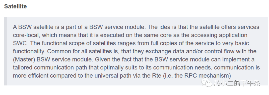

    AUTOSAR描述了关于跨核/Partition调用服务的三种方式,一种就是直接,通过RPC(Remote Procee Call),这种方式下RTE可能会替你生成一系列的保护措施,比如SpinLock;第二种就是BSW Satellite,第三种就是Proxy,他主要是通过将直接的跨核C/S调用转成了资源消耗更少的S/R接口调用,如下图:
    RPC没有固定的机制,如上述提到的SpinLock就是其中一种,但是无论哪种机制,其为了解决数据一致性所带来的额外开销都是比较大的。所以Proxy以及Statellite机制的目的就是为了提高在所有的核上对BSW Module的基本服务的高效的访问。
    也就是说,利用Proxy或者Satellite机制之后,你就不需要像以前为了性能考虑而将需要使用特定BSW Module的服务的SWC,一定与这个BSW Module放在一个核,为设计带来了灵活性。当然,即使是使用了Proxy或者Satellite,仍然会有一定的资源开销,但是这相比与直接的RPC来说,都微乎其微。
    使用Satellite在多核中主要有如下两个好处:
    1. (improved efficiency)RTE不再需要生成RPC机制;
    2. 因为Statellite也是BSW Module的一部分,他承担了一部分的工作,很显然这会带来性能提升,因为调用方所在的核也会执行一部分的任务,即分担了主核的一些工作。
    AUTOSAR WdgM, Dem, EcuM, Det 都提供了Satellite机制。
