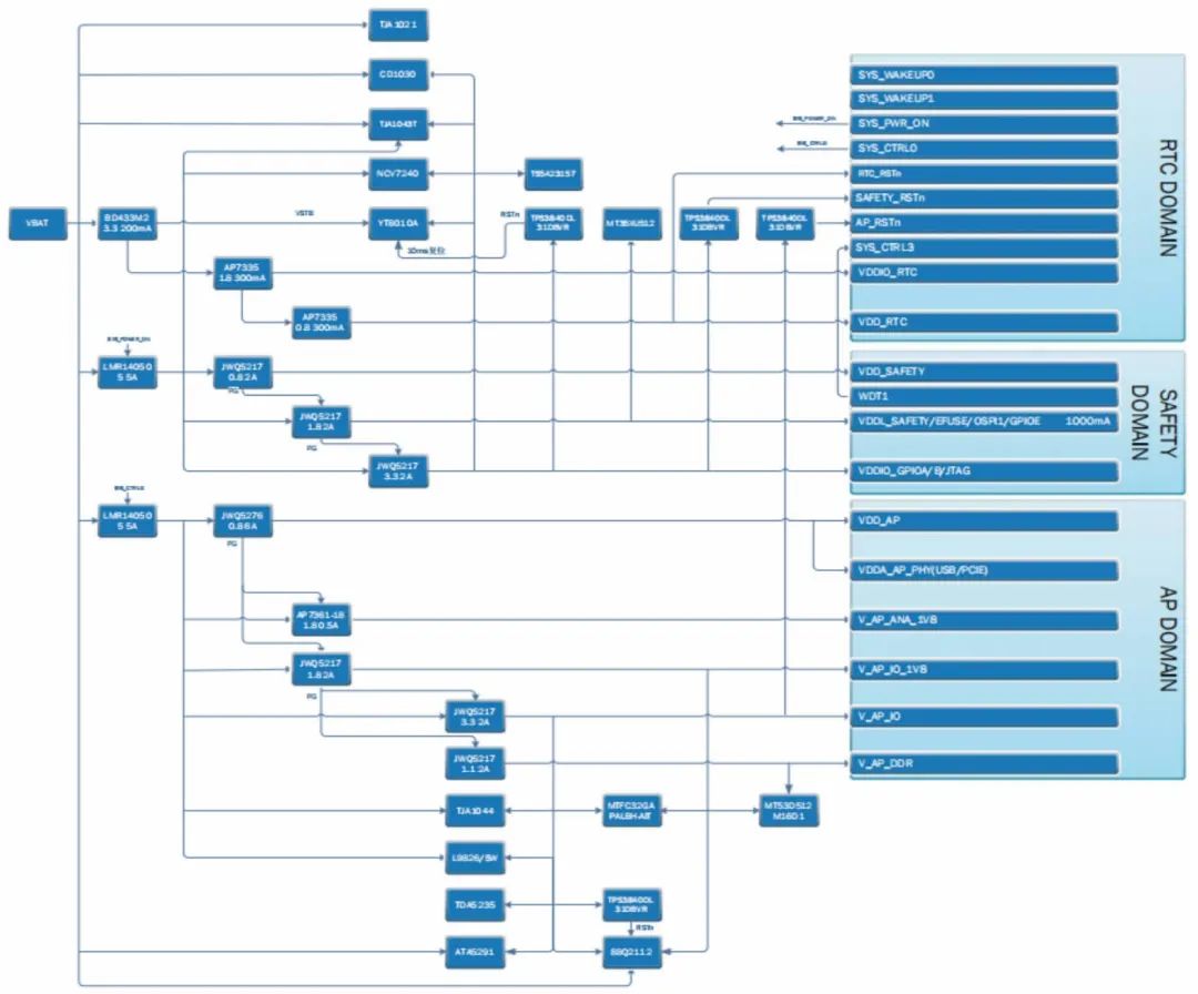

域控制器电源根据功能单元分为RTC电源域、SAFETY电源域和AP电源域。RTC电源域最先上电并负责芯片的整体电源的控制;SAFETY电源域为R5核MCU工作电源;AP电源域为A55核MPU工作电源。控制器各电源域使用分立DC/DC实现,具体电源方案如图3所示。
图3 域控制器电源方案

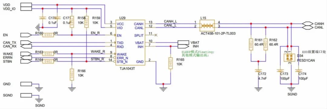

2.2 CAN/CANFD接口设计
TJA1043属于NXP的第三代高速CAN收发器,相比第一代和第二代器件(如TJA1041A),有明显的改进,其能提供改进的电磁兼容性(EMC)和静电放电(ESD)性能、极低的功耗和电源电压关闭时的无源性能。本方案也可选择国产芯片芯力特公司的 SIT1044T/3或SIT1044TK/3。CAN/CANFD接口设计原理如图4所示。
图4 CAN/CANFD接口设计原理图

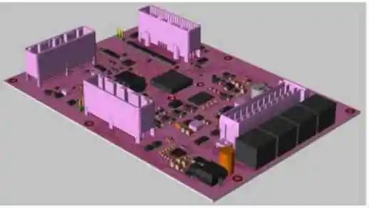

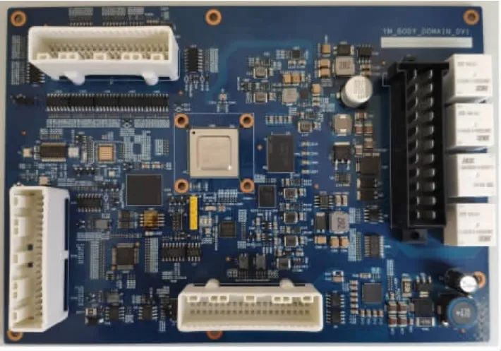

车身域控制器硬件采用8层板PCB设计。设计时充分考虑高速信号、数字信号、模拟信号、大功率信号等的处理,同时生成三维模型,方便前期DFX处理和外壳设计。正反面设计图稿和三维设计图如图7、图8所示。
图7 域控制器PCB三维示意图
图8 域控制器硬件实物图

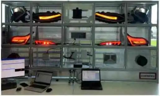

为了验证车身域控制器的功能与性能是否满足要求,搭建了台架系统进行验证,台架主要以车身域控制器和网关控制器为核心,搭载实车车灯负载,网关控制器主要用于验证车身域控制器的OTA刷写功能,网关控制器与车身域控制器之间通过车载以太网进行传输。
台架测试验证如图11所示,主要验证的功能有:①近光灯、远光灯、位置灯、日行灯、制动灯、倒车灯、后雾灯以及转向灯等灯光功能;②网络通信功能主要包括CAN通信、LIN通信、100T1通信;③报文路由功能;④信号路由功能;⑤UDS诊断功能;⑥使用网关控制器对域控制器进行DoIP刷写,从而验证了车身域控制器的OTA功能。
图11 台架测试验证
测试结果显示车身域控制器上述功能满足设计要求,所有测试项目均通过。
