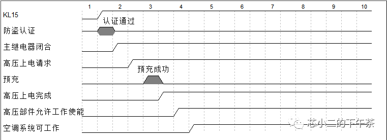

所以,VCU这个时候对空调的高压电源进行管理。VCU对整个上下电的时序做了一定的优先级管理,如图2所示,上电过程中,VCU等待预充成功后,才给空调发送高压使能可用标志位,允许空调启动工作;

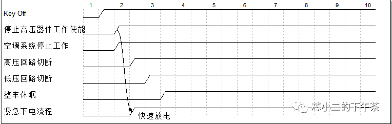

如图3所示,下电过程中,VCU给空调发送高压不可用标志位,等待空调停止工作后,同时包括其他高压附件停止工作,才会继续走下电流程,发送电池继电器切断请求,从实实现下电,避免在下电过程中,高压带载切电池继电器,对继电器完成粘连等风险。
图2:一种上电时序图
图3:一种下电时序图

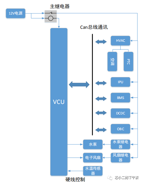

电机回路主要靠水冷+风冷,电池包需要冷却时,主要靠空调压缩机降温,需要加热时,主要靠PTC加热。VCU这位管家,与整车各大器件控制器时刻进行着交流,时刻知道着车辆整体时刻的冷暖需求,最后会根据整体的需求情况是否满足,来判断是否应该请求空调来给电池包进行热管理。
VCU会根据电池包的使用场景,如行车或是充电,根据电池包的温度情况,来请求空调给电池包加热或是制冷。这里面,涉及着一个复杂的热管理系统,VCU判断的边界条件,主要是考虑电芯温度,水泵是否有故障,水温传感器是否有故障,电子风扇是否有故障,回路是否有冷热冲击等条件,综合以上条件,VCU来判断是否满足条件,在给HVAC发起加热或是冷却请求的使能条件。
这个过程中,VCU还要根据电池是加热还是冷却的需求,结合HVAC的工作需求,去控制水泵工作,控制冷却回路水流量,进行冷热的热交换,同时也进行对空调压缩机或是PTC的工作功率进行限制,功率限制大致内容如以上的空调功率管理介绍。冷却的时候,VCU还需要控制电子风扇,给空调管路进行降压,保证压缩机工作不会过压。在这个热管理的环节里面,VCU既当了请求的发起者,又当了零部件工作的控制者,管理着一整套热管理工作系统。而这里面,HVAC的角色相对专一,负责压缩机工作的调速制冷,将电芯温度降至目标温度,回路不出现冷冲击;或是控制PTC的加热工作,给电池包加热,同时也保证PTC不会自身过热,回路不出现热冲击等内容。
