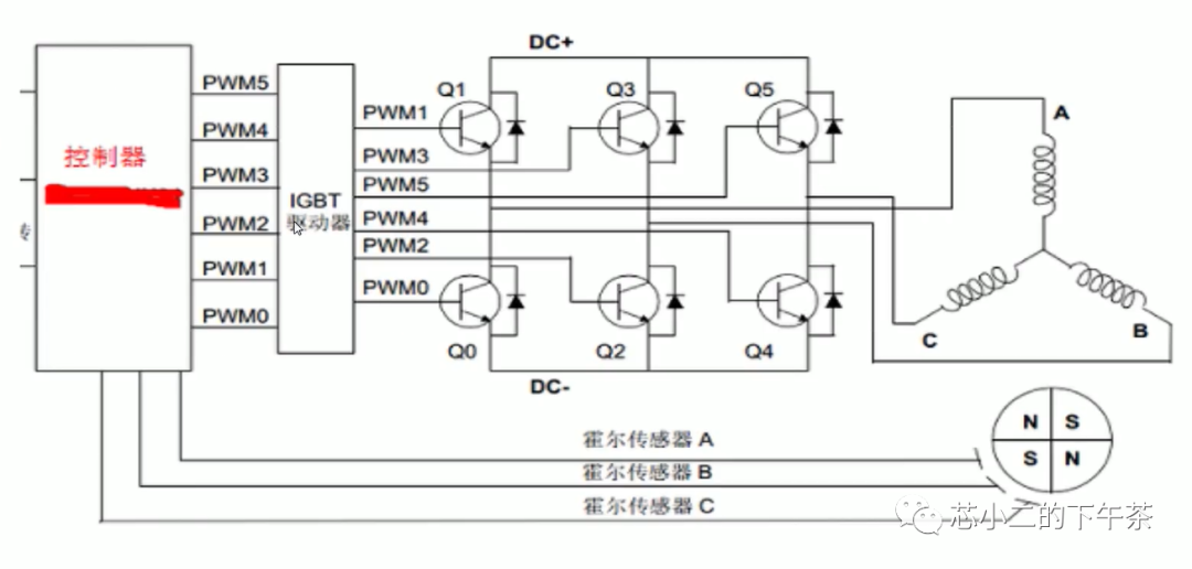

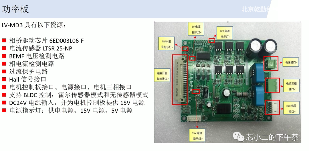

控制系统如下,控制器部分采用AURIX的TC3系列的TC377,采用专门驱动6ED003L06-F2,电流传感器采用LTSR 25-NP,本文介绍的控制系统,位置反馈采用了霍尔传感器;

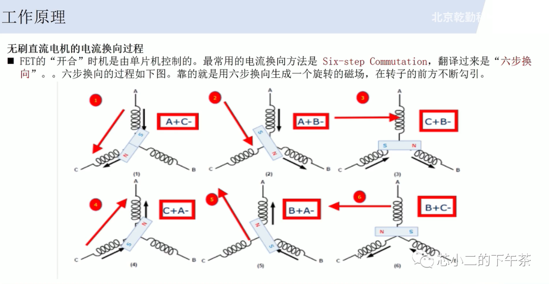

控制原理概述

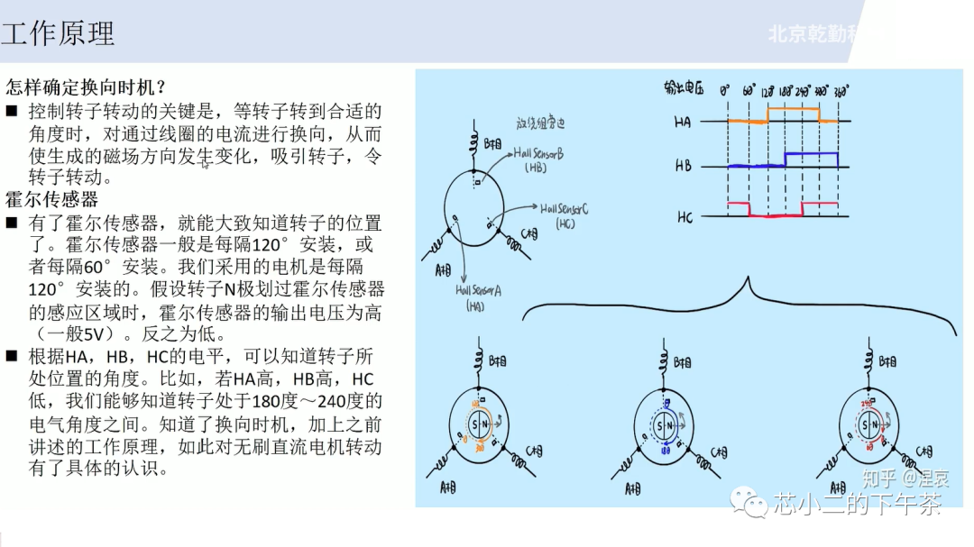

简单说下控制原理,详细的可以查下BLDC的六步换向控制;
通过控制三个桥臂的开关,进而控制BLDC三相绕组流过的电流,进而控制电流产生的磁场极性;磁体转子在磁场的作用下进行旋转;
为了检测出转子的位置,进而制定三个桥臂开关管的控制策略,需要采用霍尔传感器进行检测;

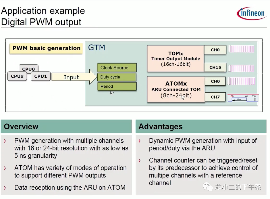

如下图,几个主要部分:

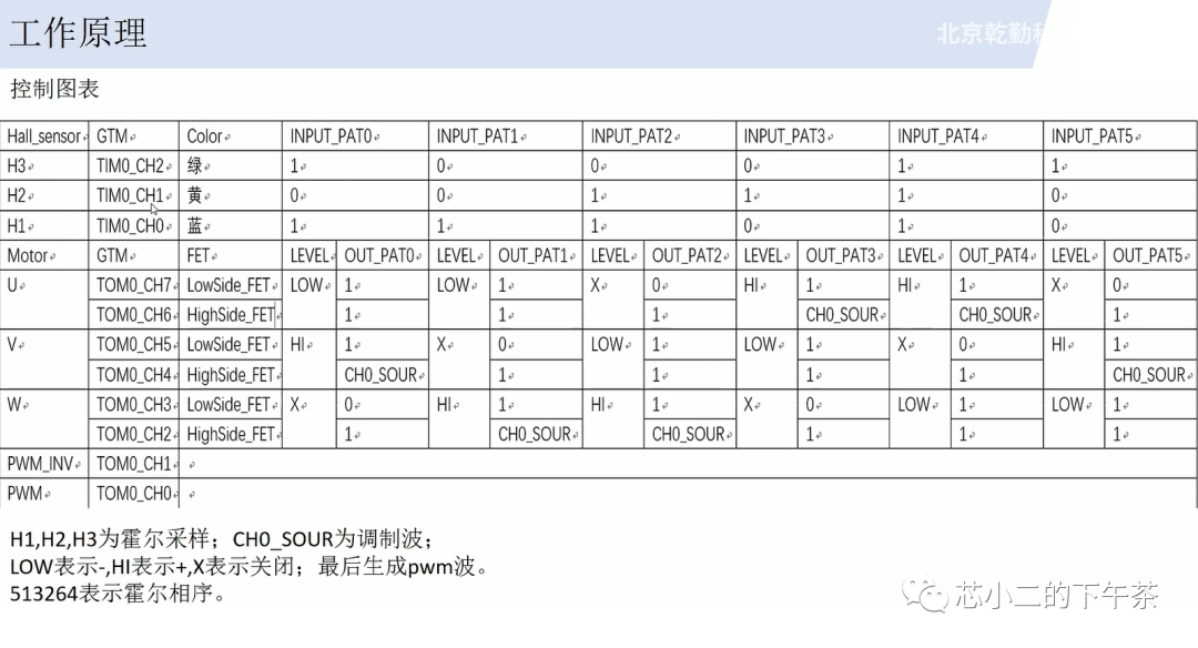

    GTM-TIM模块,负责霍尔的输入检测及滤波;
    GTM-SPE模块,负责处理霍尔信号并确认下一步桥臂的控制策略;
    GTM-TOM模块,负责产生PWM;
    GTM-DTM模块,负责PWM死区的产生;

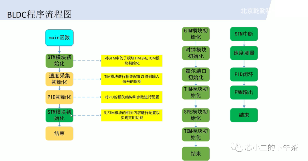

整体的BLDC的控制软件流程图如下

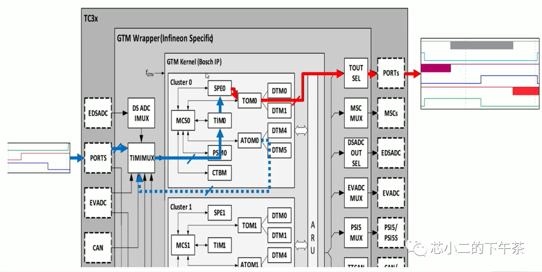

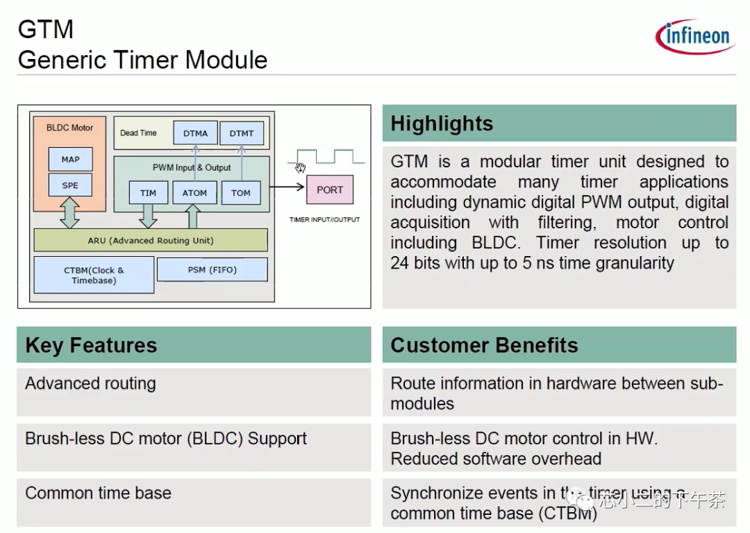

GTM相关模块介绍
GTM名义上虽是定时器,但是其实际功能及性能已经超越了定时器,内部包括SPE及MCS等为控制定义的小核;不同GTM版本支持的PWM分辨率不一样,最高精度应该在5ns;

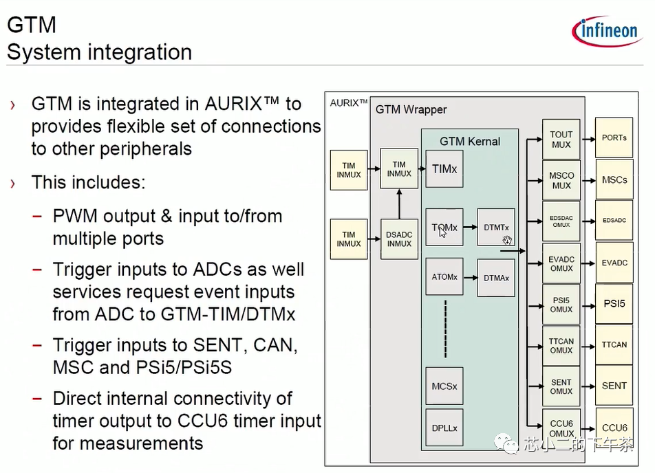

GTM系统层面,有一层Wrapper,把控制需要用到的包括ADC,通信外设等集成在一起
