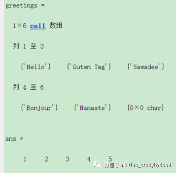

举个例子,找到cell里面不为空的数组
greetings = {'Hello','Guten Tag','Sawadee','Bonjour','Namaste',''}find(~cellfun('isempty',greetings))

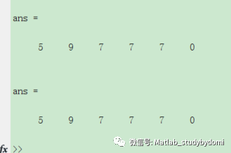

cellfun('size',greetings,2)
cellfun('length',greetings)

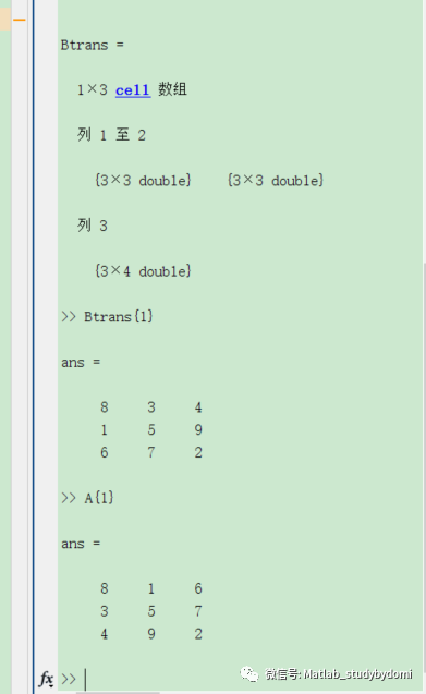

与字符串数组一起,cellfun可以允许更简单的数组操作,而无需使用循环。以以下单元格数组为例:
A = {magic(3) eye(3) rand(4,3)}
如果我们想转置每个单独的数组,我们可以结合使用转置函数和cellfun函数。
Btrans = cellfun(@transpose,A,'UniformOutput',false)

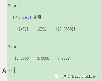

默认情况下,“UniformOutput”设置为true,但在这种情况下,我们希望将其设置为false,以便将结果输出到另一个单元格数组中。如果每个数组的输出都是标量,我们可以将“UniformOutput”保留为true。例如,请根据“UniformOutput”的不同值,查看以下对每个数组运行求和的结果。
Bsum = cellfun(@(x) sum(sum(x)),A,'UniformOutput',false)Bsum = cellfun(@(x) sum(sum(x)),A)

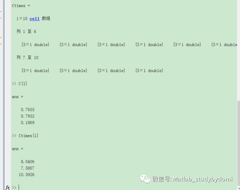

将num2cell与cellfun相结合可以实现进一步的矩阵计算。例如,可以对以下阵列的每一列执行矩阵乘法:C = num2cell(rand(3,10),1) Ctimes = cellfun(@(x) A{1}*x,C,'UniformOutput',false)
