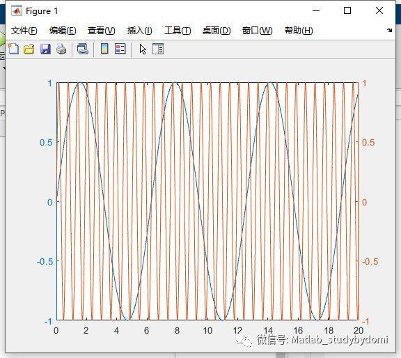

1、绘制2个坐标不同的图
clc;clear;close allx = 0:0.01:20;y1 = sin(x);y2 = sin(10*x);figureplotyy(x,y1,x,y2)

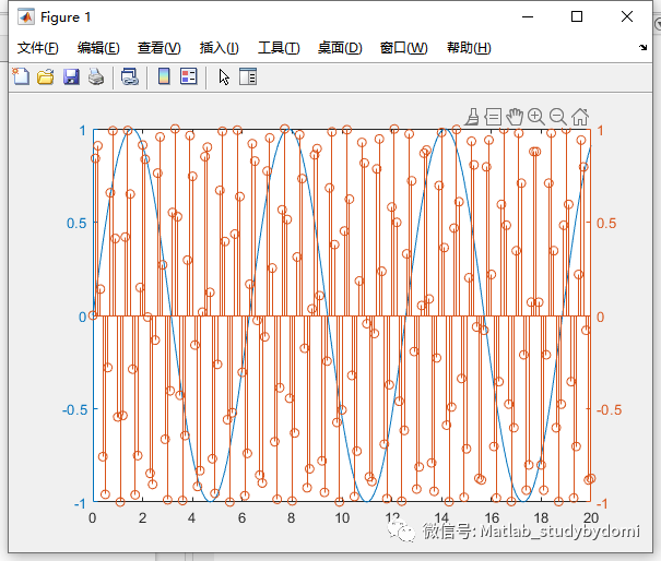

2、绘制不同类型的图像
plotyy(X1,Y1,X2,Y2,'function1','function2')或者plotyy(X1,Y1,X2,Y2,function)
function函数有plot, semilogx, semilogy, loglog,stem等,分别表示一般的画图函数,半对数(x),半对数(y),全对数函数,以及火柴图,在这里选用plot,stem进行介绍
clc;clear;close allx = 0:0.1:20;y1 = sin(x);y2 = sin(10*x);figureplotyy(x,y1,x,y2,'plot','stem')

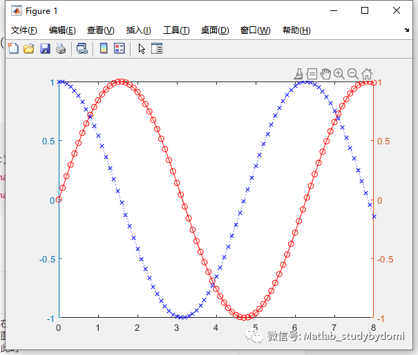

3.1、对 H1 H2的操作
t=0:0.1:8;[ax,h1,h2]=plotyy(t,sin(t),t,cos(t)); set(h1,'linestyle','-','marker','o','color','r');set(h2,'linestyle',':','marker','x','color','b');

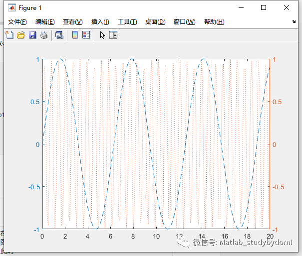

上面是用set函数,也可以用面对对象的编程思路
x = 0:0.1:20;y1 = sin(x);y2 = sin(10*x);[hAx,hLine1,hLine2] = plotyy(x,y1,x,y2);hLine1.LineStyle = '--';hLine2.LineStyle = ':';

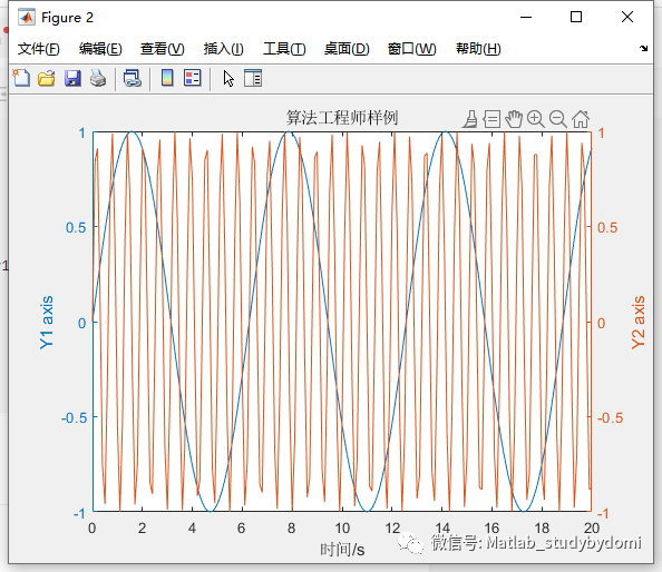

3.2、对坐标轴AX的操作
x = 0:0.1:20;y1 = sin(x);y2 = sin(10*x);figure [hAx,hLine1,hLine2] = plotyy(x,y1,x,y2);title('算法工程师样例')xlabel('时间/s')ylabel(hAx(1),'Y1 axis')ylabel(hAx(2),'Y2 axis')

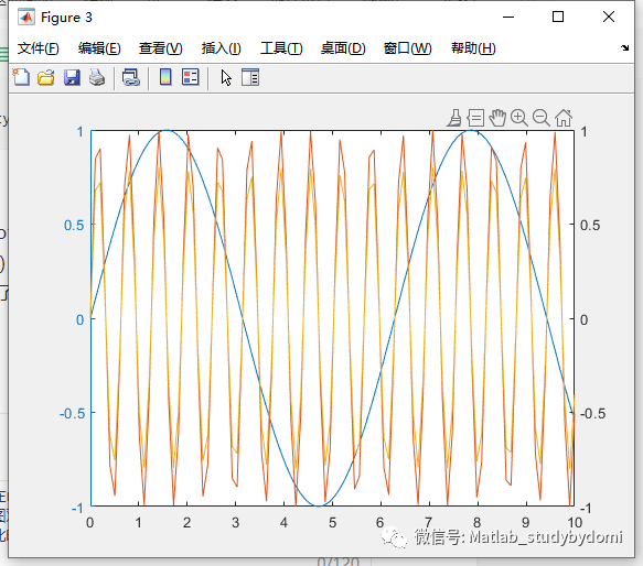

4、对两个数据集使用右 y 轴
使用两个 y 轴在一个图上绘制三个数据集。绘制一个与左 y 轴关联的数据集。使用包含两列的矩阵绘制与右 y 轴关联的两个数据集。
x = linspace(0,10);y1 = sin(x);y2 = sin(10*x);y3 = 0.8*sin(10*x);
figure[hAx,hLine1,hLine2] = plotyy(x,y1,[x',x'],[y2',y3']);

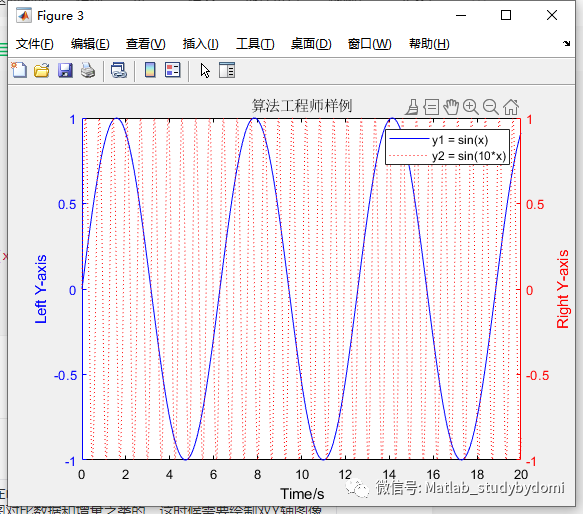

总结上述方法,如果只是想让plotyy的图美一些,可以使用其如下形式的调用方式:[AX,H1,H2] = plotyy(…) 其中AX(2)就是右边Axes对象的句柄,拿到它以后就可以set或者get来处理了,也可以把其ystick关掉。
x = 0:0.01:20;y1 = sin(x);y2 = sin(10*x);[AX,H1,H2] = plotyy(x,y1,x,y2,'plot');set(AX(1),'XColor','k','YColor','b');set(AX(2),'XColor','k','YColor','r');HH1=get(AX(1),'Ylabel');set(HH1,'String','Left Y-axis');set(HH1,'color','b');HH2=get(AX(2),'Ylabel');set(HH2,'String','Right Y-axis');set(HH2,'color','r');set(H1,'LineStyle','-');set(H1,'color','b');set(H2,'LineStyle',':');set(H2,'color','r');legend([H1,H2],{'y1 = sin(x)';'y2 = sin(10*x)'});xlabel('Time/s');title('算法工程师样例');
