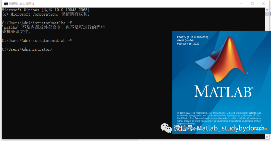

首先需要确保在cmd明年能够打开matlab
类似这样可以正常在cmd调用到matlab就可,

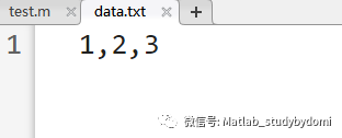

此时可以发现生成一个data.txt文件

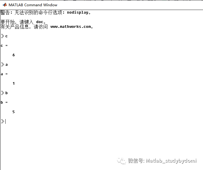

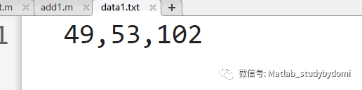

import osa = 1b = 5line = 'matlab -nodisplay -nodesktop -nosplash -r "a=' + "'" + str(a) + "';b=" + "'" + str(b) + "'" + ';add1"'os.system(line)
输出结果为

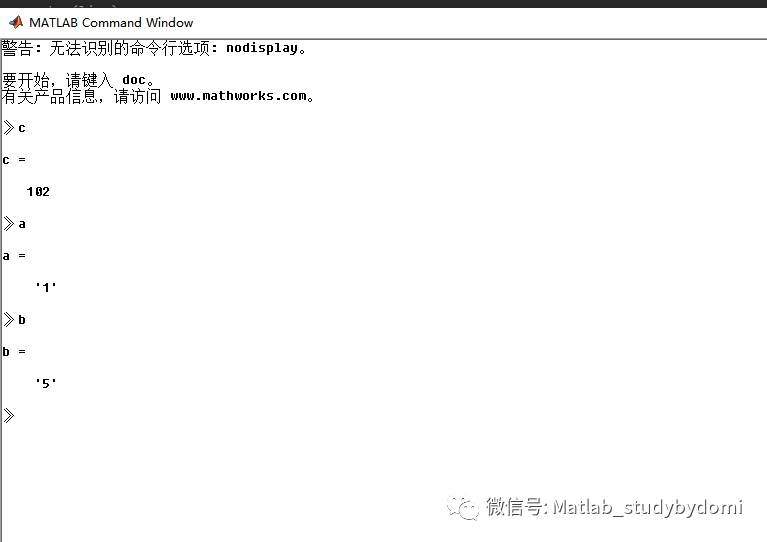

这个时候可以发现输出的结果和期望的不一致,这是因为在入参的时候把
a和b当成了字符,而非数字计算
改成如下的python代码

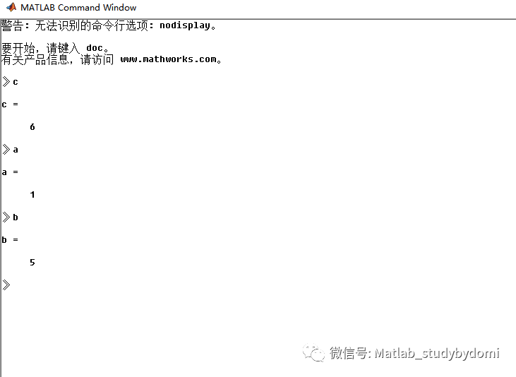

import osa = 1b = 5line = 'matlab -nodisplay -nodesktop -nosplash -r "a=1;b=5;add1"'os.system(line)

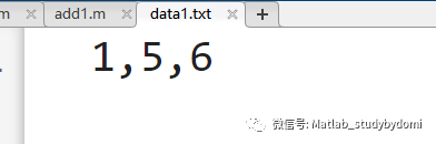

但这样改也没能实现a和b的变量输入,最终改成代码如下
import osa = 1b = 5# line = 'matlab -nodisplay -nodesktop -nosplash -r "a=1;b=5;add1"'line = 'matlab -nodisplay -nodesktop -nosplash -r "a='+str(a)+';b='+str(b)+';add1"'os.system(line)
