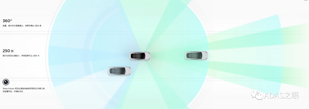

“ 可见光相机在日常生活、工业生产、智能制造等应用有着重要的作用。在ADAS中更是扮演着重要的角色,如tesla model系列全车身10多个相机,不断感知周围世界。本文着重讲解下可见光相机中的CIS(CMOS Image Sensor)。”

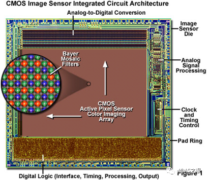

2.1 CIS堆叠架构CIS是由无数个pixel阵列组成,以俯视图的角度来看,整体如下所示:

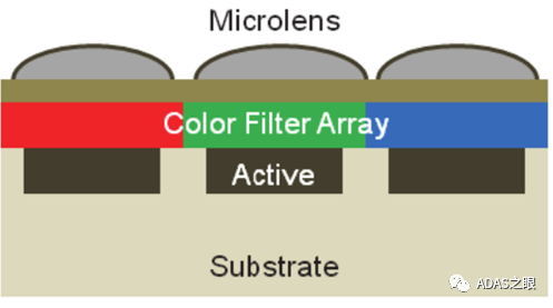

从纵截面来看,CIS堆叠如下所示:

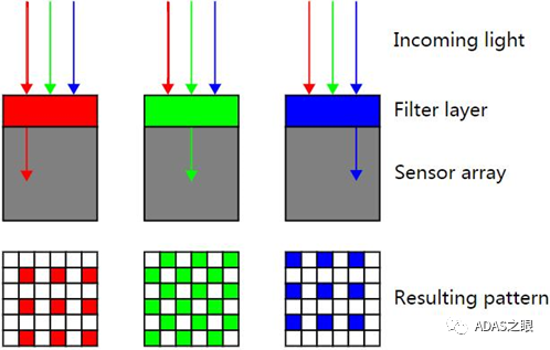

首先,最上层是MicroLens,每个pixel都有一个微透镜,主要作用是将从不同角度入射的光源聚集到Pixel上。其次,CFA(Color Filter Array),单纯的pixel是无法感知颜色的,因此,为了可以感知自然界的颜色,人类想到加入不同的滤光片,使得不同pixel进入不同的光源,后端通过插值来还原RGB信息。

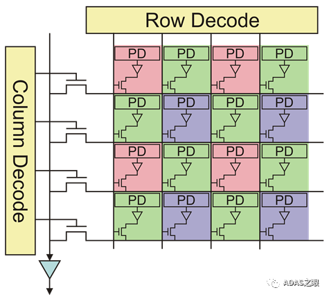

CIS电路宏观上如下所示:
其中:
    PD:即Photo-Diode,光电二极管,在光源照射下会产生电流,电子经过电容采集,运算放大器,ADC转化,最终变成数字信号输出。行列选择器:用于确定阵列中当前哪一个像素进行输出,进入模拟放大采样电路中。

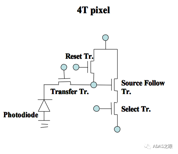

首先,Sensor控制Reset开发打开,PD进行释放电子,复位电路。其次,PD开始曝光接受光照,并转化成电子输出到源极跟随器上。最后,行列扫描器选中当前pixel,select门电打开,将存储的电子输出给外部运放。4T架构在3T架构上多加了一个Transfer Gate,用于控制PD数据是否输出到源极跟随器,电路噪声会更小,如下:
