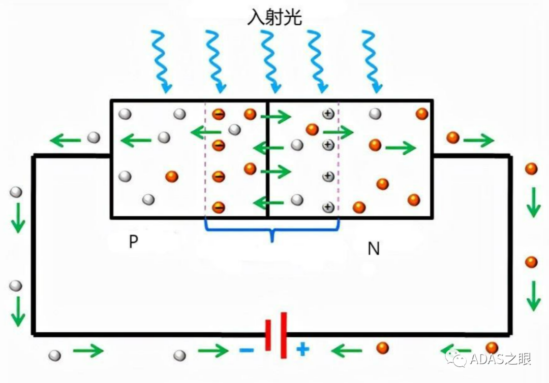

传感器基本原理:光敏传感器有很多种类,但其基本原理类似,如光敏电阻、光敏二极管、光敏三极管等。以光电二极管举例,其原理基于光电效应:光子撞击二极管时,二极管内部会产生一对电子空穴,电子的流动便会产生电流。光子越多,电子产生的愈多,其原理如下所示:
二极管后端通过电容将电子进行储存,这样便组成了一个光电传感器,后端电路通过采集电容的电压便可以线性转换出光的强弱。

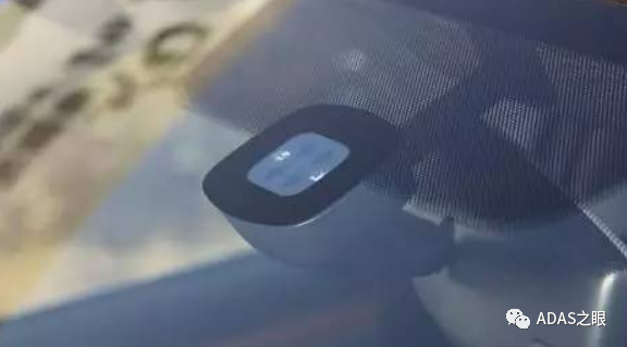

汽车自动雨刷是一种智能汽车雨刷系统,它可以自动感知并根据雨量大小和车速调整雨刷刷动的速度和频率,从而在雨天行驶时提供更好的驾驶体验和安全性。汽车自动雨刷实现原理是使用雨量传感器探测当前雨量,然后汽车ECU再根据传感器数据进行雨刷转速以及频率的控制。一般现代汽车雨量传感器都使用光电传感器的装置来感知雨量,该传感器通过反射光线来测量降雨的强度,其安装位置一般在汽车挡风玻璃上,如下所示:

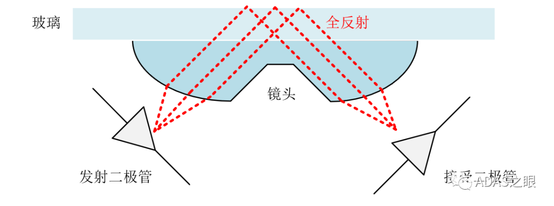

光电式雨量传感器的基本原理光学传感技术,传感器一般由一个红外发射器和接收器组成,传感器通过发射一束红外线或激光光束,并通过检测光线的反射或散射来测量雨滴的大小、数量和速度,传感器组成结构如下图所示:

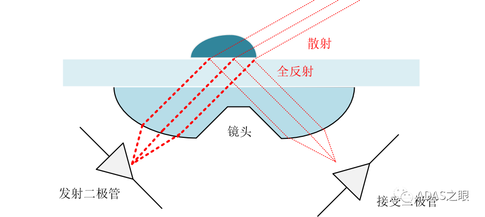

正常无雨滴的情况下,发射二极管发射的红外光线会经过车风挡玻璃会大部分折射回另一端的接收二极管。当雨滴落在挡风玻璃上时,它们会导致光线反射或散射,如下图所示:
这些反射或散射的光线被接受光电二极管接收并转换成电信号,然后传感器内部电路将接收到的电信号转换成数字信号,并将其发送到汽车的ECU中央处理器,中央处理器通过分析这些信号来确定雨滴的大小和数量,然后自动调整雨刮器的速度和频率以适应雨量的变化。
