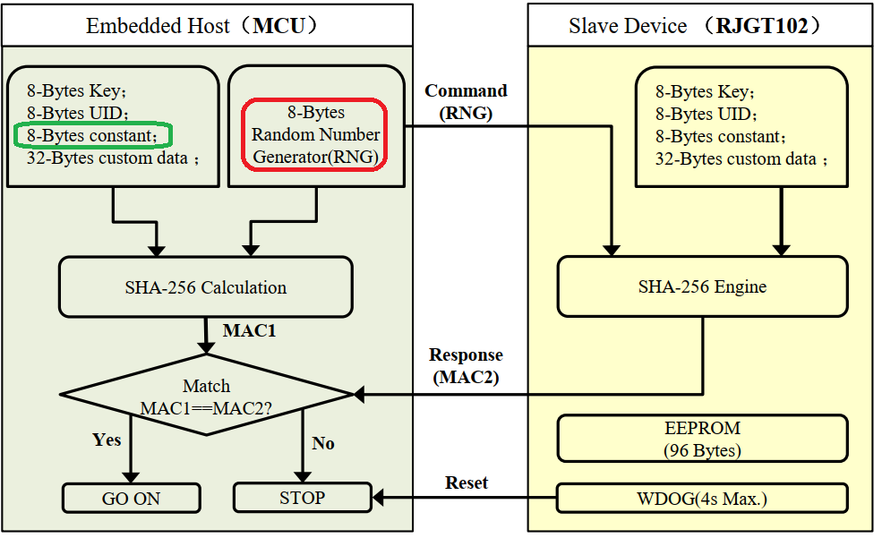

回到上一章的问题,假设现在软件已经做过反编译以及软件套壳等加密手段,如何采用硬件加密手段来进行license的一对一唯一验证呢?在上一篇文章我们提到的数字签名技术。基于数字签名技术,很直接的一个答案已经出来:在软件以及硬件中存放着相同的密钥以及设备的唯一标识数据(可以使用mac地址或者sn)。在软件启动时,软件产生一个随机数然后发送给加密芯片,加密芯片以及软件使用相同的数据以及密钥进行SHA256或者其他算法进行计算。计算结束后,软件对二者结果进行对比,若相同,则程序继续往下执行,否则程序结束退出。以MCU搭配某国产加密芯片为例,其典型的应用流程如下:
在工厂生产阶段或者程序首次启动阶段,软件可以将密钥(所有软件共享)、UID(唯一标识ID,如芯片的SN)以及自定义数据等写入安全芯片中进行保存。另一方面,这些数据在MCU软件中也可以通过一些方式获取到,注意绿色圈出来的8Bytes常量一般是加密芯片内部固化的。在软件正式运行阶段,软件每次启动都会生成8Bytes的随机数发送给加密芯片,加密芯片结合密钥、UID、常量数据、以及自定义数据进行SHA256计算,计算后返回MAC2值给MCU。同样MCU也会从自己OTP内部把Key、UID等数据读出,结合随机数进行SHA256计算,生成结果MAC1,通过MAC1和MAC2对比是否相等便可以知道加密芯片是否有更换,决定程序是否启动,完成了MCU以及加密芯片的一对一的认证。假设有人更换了加密芯片,那么加密芯片内部存储的UID和MCU则是不同的,那么二者计算的MAC值也不同,最终的认证结果必然也是失败的。通过上述流程我们完成了MCU以及加密芯片的一对一绑定,这样我们便可以通过出货加密芯片的的数量来判断软件使用量的多少。另外,加密芯片一般也会有看门狗复位功能,即主控芯片需要定时和加密芯片进行通信数据验证,注意验证是在加密芯片端做的,即主机发送一段数据以及结果给加密芯片,如果数据验证失败或者长时间未进行数据验证,那么加密芯片则会将主机硬件复位,保证了程序的安全。
