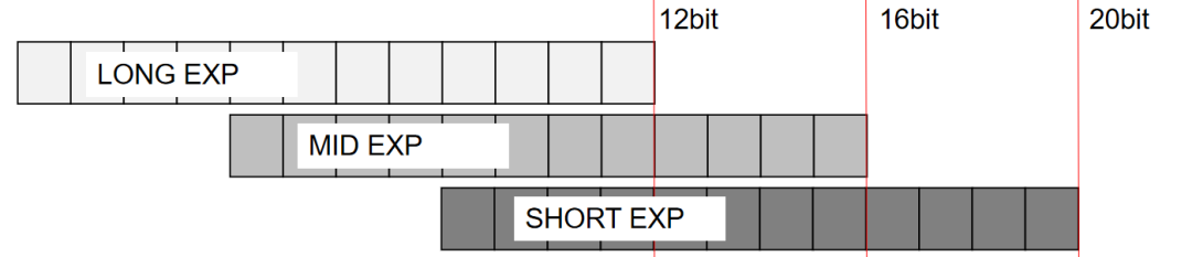

高动态范围图像(High-Dynamic Range,简称HDR),相比普通的图像,可以提供更多的动态范围和图像细节。在之前文章中,我们介绍了不同Sensor厂家实现HDR的方式,一般通过DOL多帧合成、DCG、SubPixel等技术来实现HDR。JOKER-EYES,公众号:ADAS之眼ADAS-CIS相机关键参数-HDR专题一般HDR Sensor在单次曝光中会产生多张的LDR(Low-Dynamic Range)图像,这里的LDR图像一般保持固定的曝光或者gain比例关系。然后,后端ISP利用每帧图像相对应最佳细节的LDR图像来合成最终HDR图像。以多曝光HDR Sensor在合成HDR图像为例,一般保持的比例关系为16:1:1/16,即每相邻帧之间就有着16倍的关系,也就是说在2进制上拓展了4个比特(16=2^4)。假如Sensor ADC是12bit的,那么在3帧曝光的情况下,最后合成HDR图像比特可以拓展到20bit(12bit+4+4),DOL合成bit扩展参考如下:

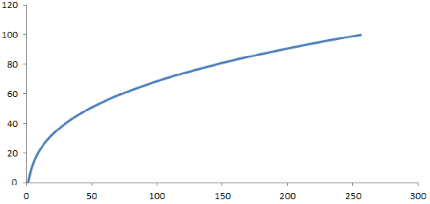

目前市面上,一般的显示器只有8bit,即256个灰度等级。虽然几百个灰度等级无法再现真实自然的光照情况。但最终HDR图像要在显示器中显示,后端算法还是需要对其数据进行处理的。如何处理即能充分利用这些数据,使得图像的显示尽量不丢失细节(同时保留暗部细节以及亮处细节),是多年来不少图像工作者研究的重点。简言之,现在有一张HDR图像数据,数据的分布范围很广,如0~24bit,如何把这些离散的数据映射到0到255之间,就是Tone mapping算法所做的事情。色调映射算法也分GTM(Global Tone Mapping)和LTM(Local Tone Mapping)。GTM在全局使用一个色调映射曲线,典型的如log曲线、s曲线等。
GTM算法普遍优点是算法简单、内存占用小、速度快,缺点是无法同时满足暗部细节以及亮部的映射需求。LTM则是将图像分块或者进行局部处理,典型的如基于分块直方图均衡、基于log平面分解的ELTM算法等。LTM算法普遍优点是普适性强、效果好,缺点是内存开销大、速度较慢。下面我们将介绍基于局部直方图实现的LTM算法与实现。

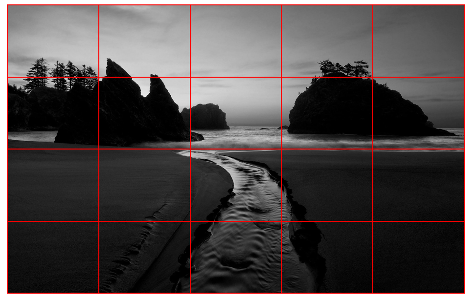

参考论文:《GPU-ACCELERATED LOCAL TONE-MAPPING FOR HIGH DYNAMIC RANGE IMAGES》。本文实现的C++代码,已经在github中已经开源给出,链接见文章最后,想看的同学可以访问我的github进行下载。另外,本文代码是在灰度图中进行实现,而彩色图的LTM只需要在此基础上加上YCbCr转回RGB的过程,因此想实现的同学自己动手即可,觉得代码对你的设计有用的童鞋可以给个star。算法过程:(1)切割图像,将图像沿着水平以及垂直方向切割子图像,子图越小计算量越大,当然效果也更好,这个看应用的实际需求。
(2)统计子图直方图并做直方图均衡,然后求解当前块的映射曲线,计算方式可以参考下式:
其中,ECLC分别是直方图均衡映射值以及线性压缩映射值。β是控制对比度系数,为了避免提高对比度以及减少平坦地区的噪声值,β是随着局部直方图而改变的,每个子块计算方式如下:
通过上述两式便可以计算出子块的初步映射值查找表(本案例是256映射到256),可以看出不同块由于区域不同映射结果也不同,如下所示:

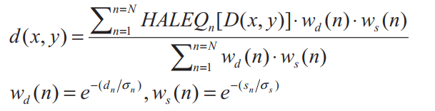

为了解决上述问题,在子块进行像素Mapping的时候,映射值需要结合周边的Map值做均衡处理,论文中实现的方式如下:
其中,HALEQ是我们通过步骤(2)得到的映射查找表,n是第几个子块,Wd是当前像素和其他子块距离的高斯平滑系数,Ws是当前块平均值和其他块平均值归一化的高斯平滑系数。

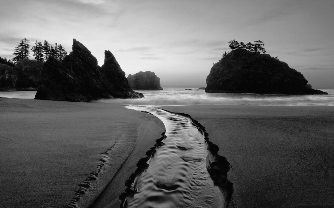

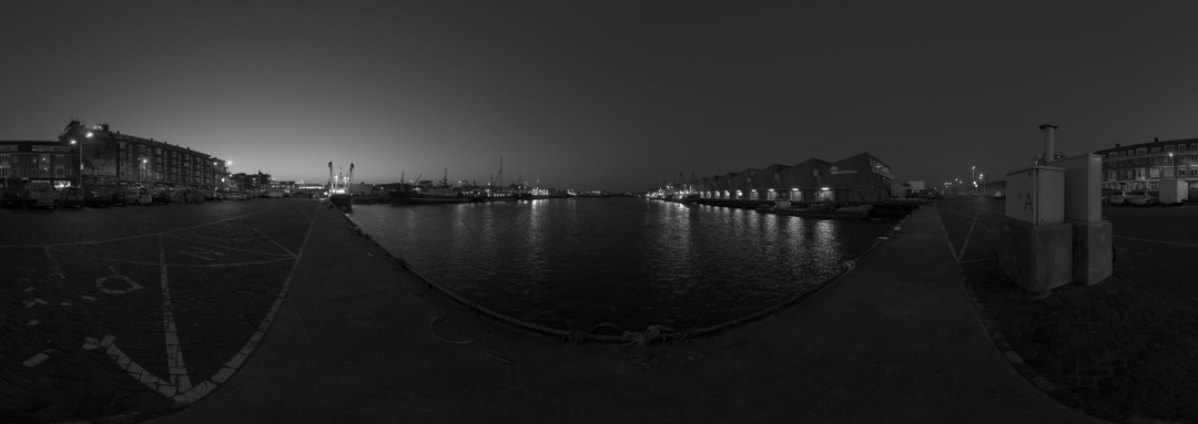

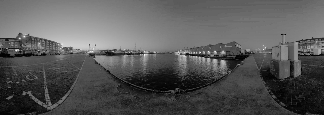

计算完毕之后可以得到LTM算法映射结果与全局直方图均衡对比如下:
原图
LTM
全局直方图均衡

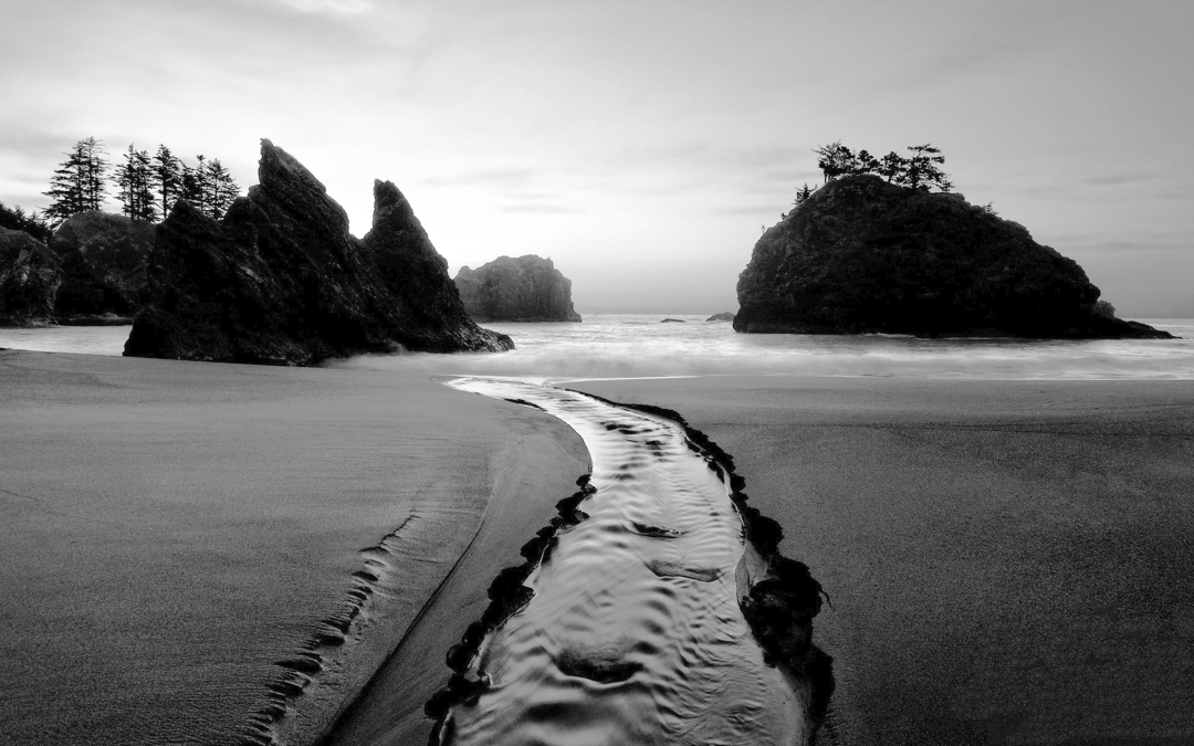

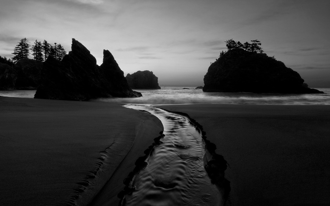

可以看出,LTM在局部暗光以及亮度细节都可以保留,但是全局直方图均衡则效果差一些,如下图所示:
LTM细节
全局直方图均衡细节

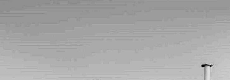

当然,LTM也会有一些问题,如当图像中存在大量颜色一致色块的时候,映射则会出现断层现象,如下所示:
此问题后续再继续研究优化方案,感兴趣的童鞋可以继续关注。同时想要源码的同学可以在文末github链接下载,或者如果网速过慢or被墙可以后台私信回复《LTM源码》获取。
