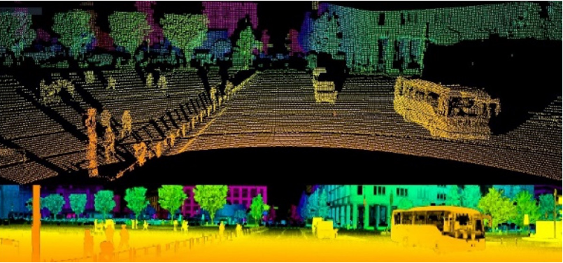

    索尼官网对IMX459的介绍链接:SPAD Depth Sensor for Automotive LiDAR ApplicationsDemo 3D点云图像:
IMX459点云图像

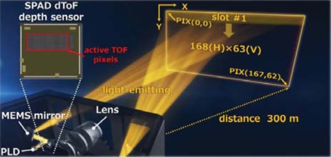

Lidar传感器基于微机电系统SPAD Lidar的概念,整体系统细节如下所示:
Lidar System Arch雷达系统主要由三部分组成:
    一个脉冲激光发射器MEMS微振镜SPAD dToF传感器
激光发射器的激光波段为905nm,4.5n是的激光脉冲,峰值输出功率可达45W。在1D扫描的方式下,MEMS微振镜被用于引导激光束。
基于MEMS的SPAD扫描激光雷达dToF深度传感器可以达到25.2°×9.45°视场FOV,角度分辨率为0.15°,最远测量距离为300米。在这种方法中,MEMS反射镜振荡而激光垂直扫描。垂直ToF宏像素的SPAD阵列(MP)用相同的激光脉冲并行扫描所有63个垂直ToF MP,同时192个ToF宏块中的一个用于168个水平活动ToF MP。扫描速度非常高,导致以20帧/s的速度进行168×63MP的全扫描。备注:Sensor全分辨率189x600, 3x3bining,最后分辨率63x200,最终active区域分辨率为63x192(猜测边缘8个应该是用于测环境光or单纯作为padding像素)

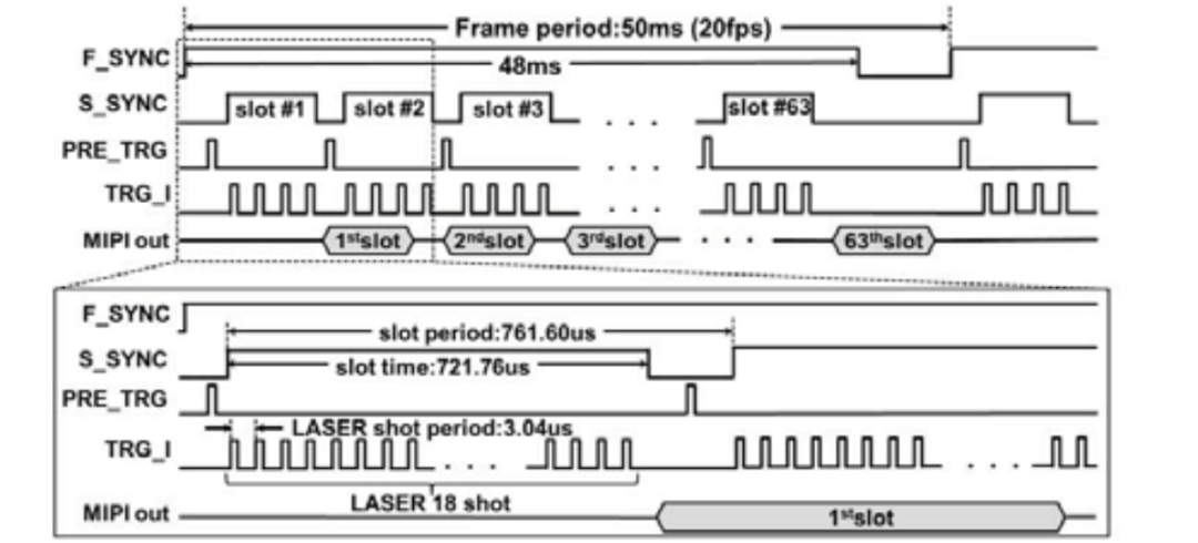

此传感器的同步时序由同步信号F_SYNC、S_SYNC、PRE_TRG和TRG_I等控制。同步信号时序如下图所示:
同步时序F_SYNC为50ms周期,分为S_ SYNC 63个时隙,每个时隙761.60μs。S_SYNC 63时隙用于生成63个ToF图像的垂直扫描的时段。在当前是环境背景光下,ACQ定时信号PRE_TRG被输入到该传感器,并且带有BG光的ACQ数据会被输出。采集的BG光的平均值和方差值输出给每个像素作为输出格式中的共同模式信息。这种共同模式被用于作为减去直方图ACQ中的BG光分量的值(本质就是背景光)。3.3 芯片架构

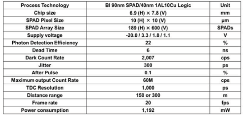

芯片的基本参数如下所示:

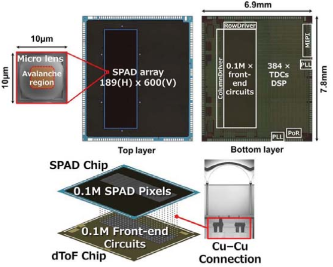

基本参数芯片使用堆叠式工艺,顶部芯片使用90nm的背照式工艺实现,完成基于CMOS的SPAD。底部芯片使用40nm 1AI-10cu工艺,负责完成SPAD的信号逻辑处理。整个pixel数量为100000个SPAD像素(189(H)x600(V)),包含没有使用的SPAD。最终整个芯片die如下所示:

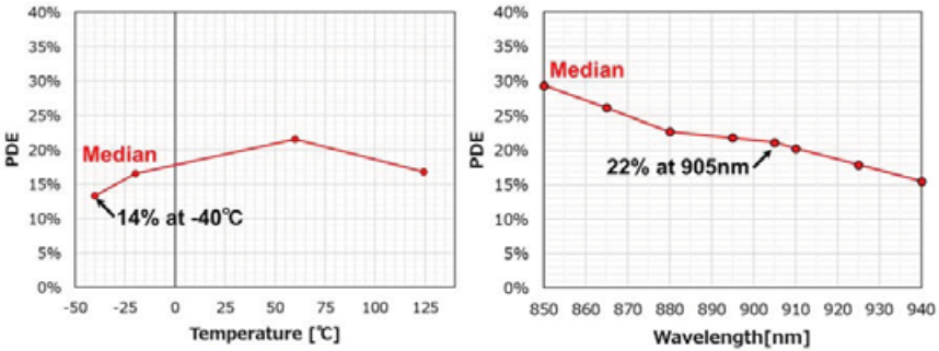

芯片工艺SPAD的像素尺寸为10um,每个像素包含一个微透镜。在波长为905nm的光源下,SPAD的峰值光子检测效率(PDE)可以达到22%。在-40℃的条件下,PDE缩减14%,如下图所示:
波长温度-PDE关键性能如下:
    测量死区时间为6ns;DCR背景计数时间计数在60℃和125℃的情况下,分别为2kcps以及600kcps;在200μW/cm^2的光强下,60Mcps即可达到饱和;在117klux的光照下,可探测95%反射率的物体,芯片测量距离可达200m,精度30cm;

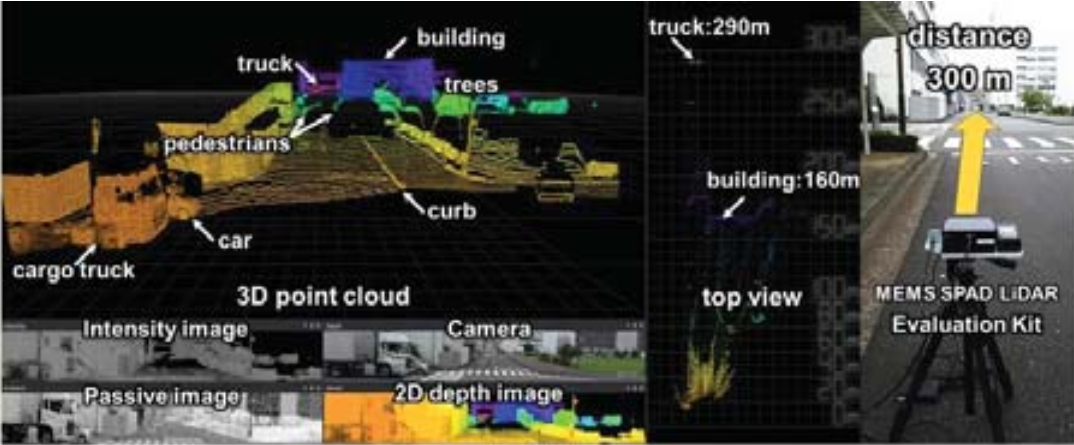

下图显示了基于MEMS的SPAD LiDAR测量的3D点云,俯视投影、强度图像、BG光源图像和2D深度图像。

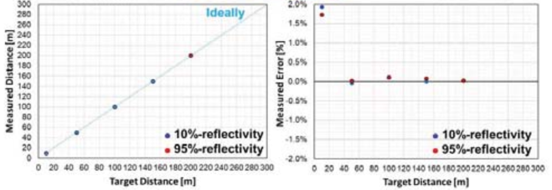

Demo行人、汽车、路缘石、树木和建筑物等各种物体都可以通过SPAD dToF深度传感器检测到。同时传感器提供有效的检测距离范围为0到300m。下图显示了在对于117klux阳光条件下,激光雷达系统对于10%反射率目标在0至150米处的测量结果:
测量精度这表明在117klux阳光下,95%反射率目标在150至200米处距离测量误差在150m处精度<15cm,在200m处精度<30cm。4.3 其他工作对比

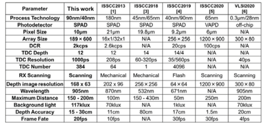

与最近发布的最先进技术进行比较,设备和激光雷达系统对比如下:
其它工作对比传感器捕获的189x600 SPAD的背景光图像如下所示:
