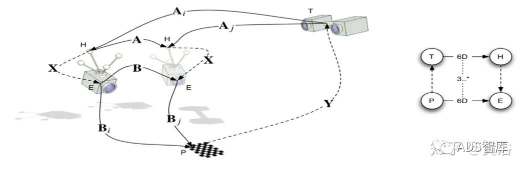

01首先是手-眼标定
这是一个被标定方法普遍研究的,一定约束条件下的问题:可以广义的理解,一个“手”(比如GPS/IMU)和一个“眼”(激光雷达/摄像头)都固定在一个机器上,那么当机器运动之后,“手”和“眼”发生的姿态变化一定满足一定的约束关系,这样求解一个方程就可以得到“手”-“眼”之间的坐标转换关系,一般是AX=XB形式的方程。
手眼系统分两种:eye in hand和eye to hand,我们这里显然是前者,即手-眼都在动的情况。
手眼标定分两步法和单步法,后者最有名的论文是“hand eye calibration using dual quaternion"。一般认为,单步法精度高于两步法,前者估计旋转之后再估计平移。

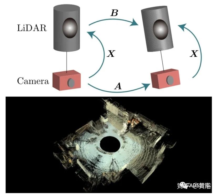

这里通过东京大学的论文“LiDAR and Camera Calibration using Motion Estimated by Sensor Fusion Odometry”来看看激光雷达和摄像头的标定算法。
显然它是求解一个手-眼标定的扩展问题-,即2D-3D标定,如图所示:

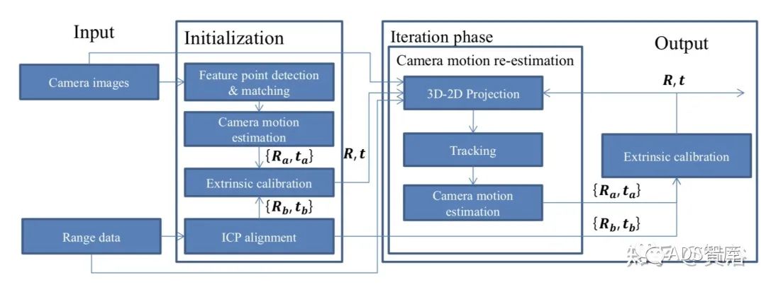

求解激光雷达的姿态变化采用ICP,而摄像头的运动采用特征匹配。后者有一个单目SFM的scale问题,论文提出了一个基于传感器融合的解法:初始估计来自于无尺度的摄像头运动和有尺度的激光雷达运动;之后有scale的摄像头运动会在加上激光雷达点云数据被重新估计。最后二者的外参数就能通过手-眼标定得到。下图是算法流程图:

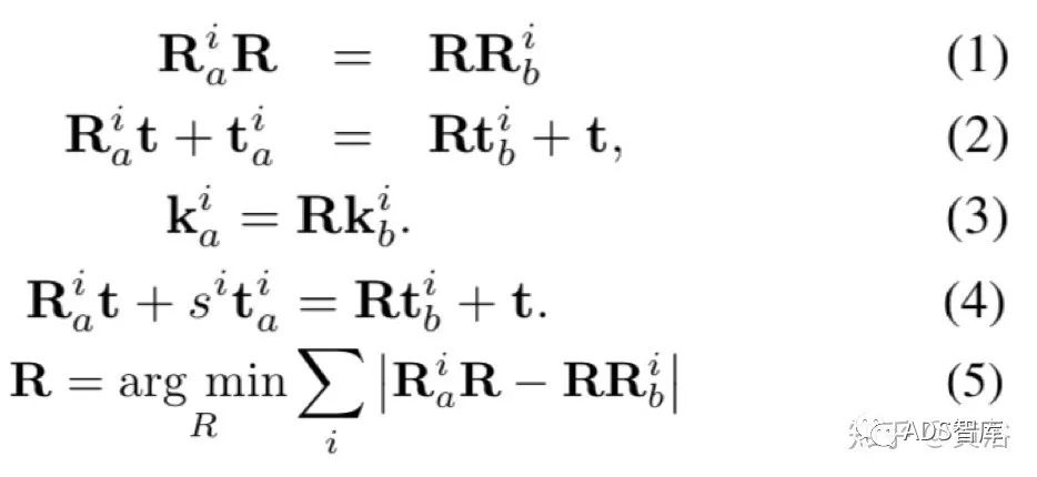

手眼标定的典型解法是两步法:先求解旋转矩阵,然后再估计平移向量,公式在下面给出:

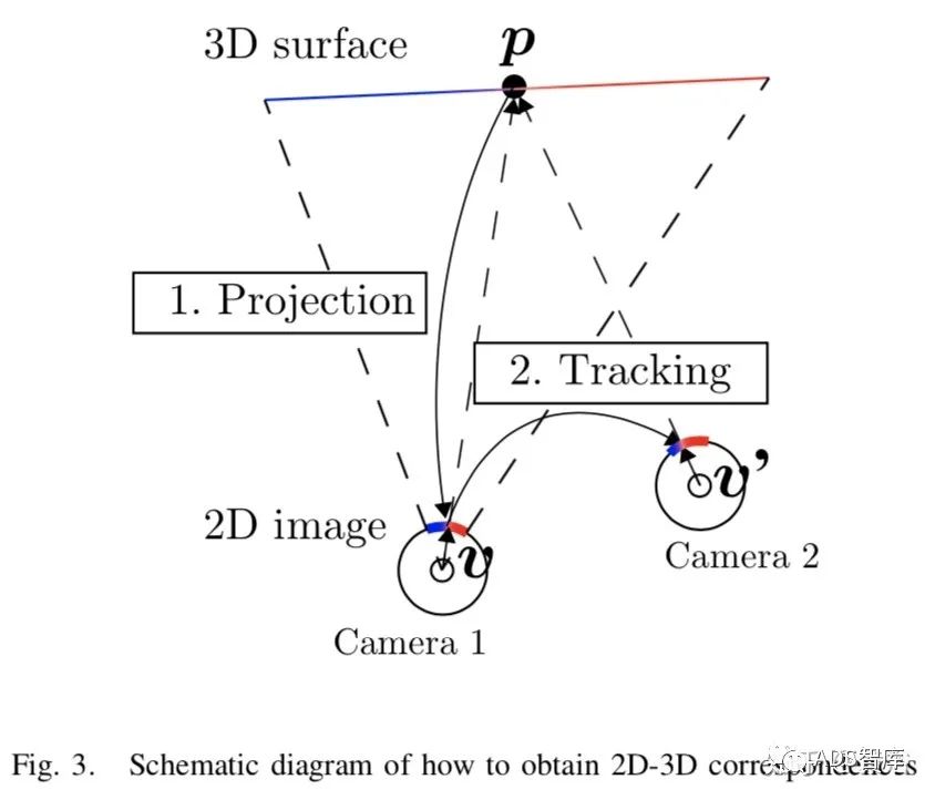

现在因为scale问题,上述解法不稳定,所以要利用激光雷达的数据做文章,见下图:
3-D点云的点在图像中被跟踪,其2D-3D对应关系可以描述为如下公式:

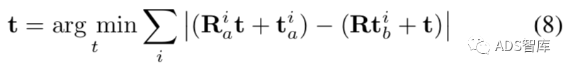

得到摄像头的运动参数之后可以在两步手眼标定法中得到旋转和平移6参数,其中平移估计如下:

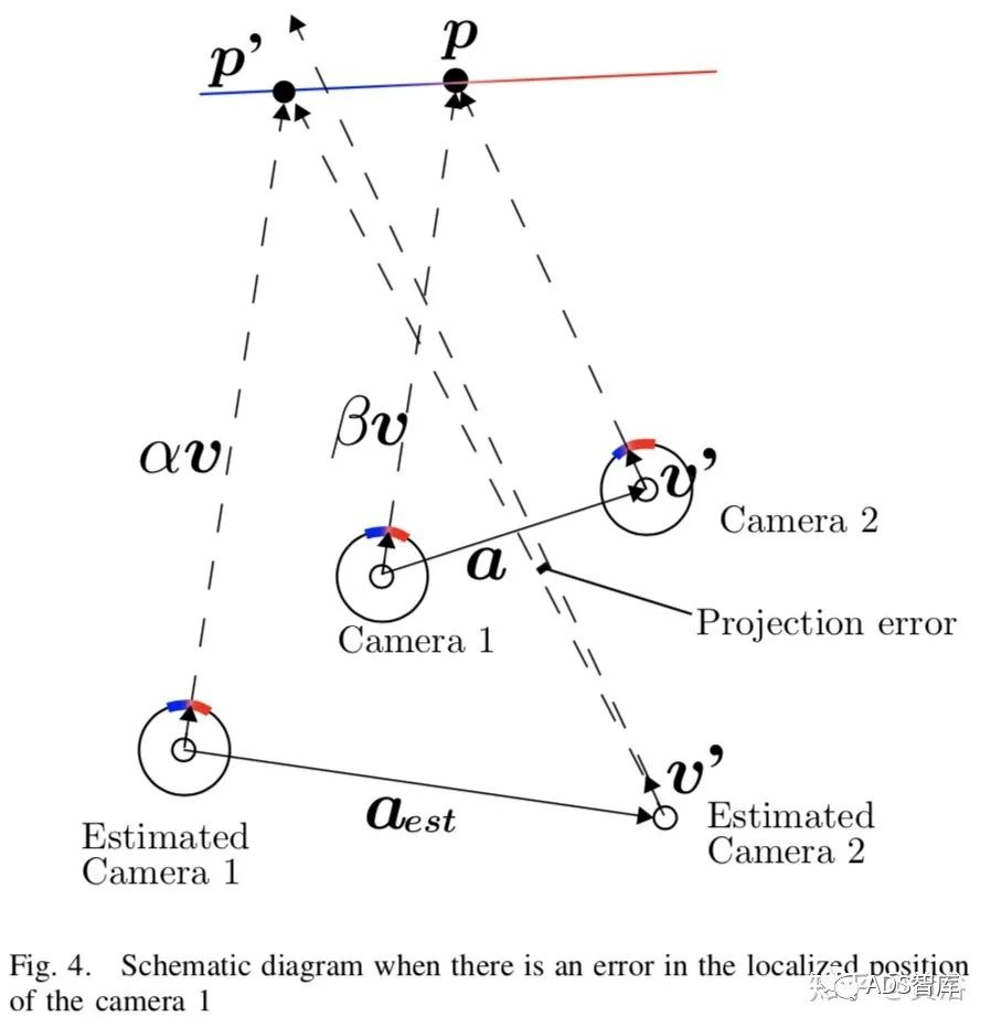

注:这里估计摄像头运动和估计手眼标定是交替进行的,以改进估计精度。除此之外,作者也发现一些摄像头运动影响标定精度的策略,看下图分析:
可以总结出:
1)摄像头实际运动 a 越小,投影误差越小;
2)( α-β ) 越小,投影误差越小。
第一点说明标定时候摄像头运动要小,第二点说明,标定的周围环境深度要变化小,比如墙壁。
另外还发现,增加摄像头运动的旋转角,摄像头运动估计到手眼标定的误差传播会小。

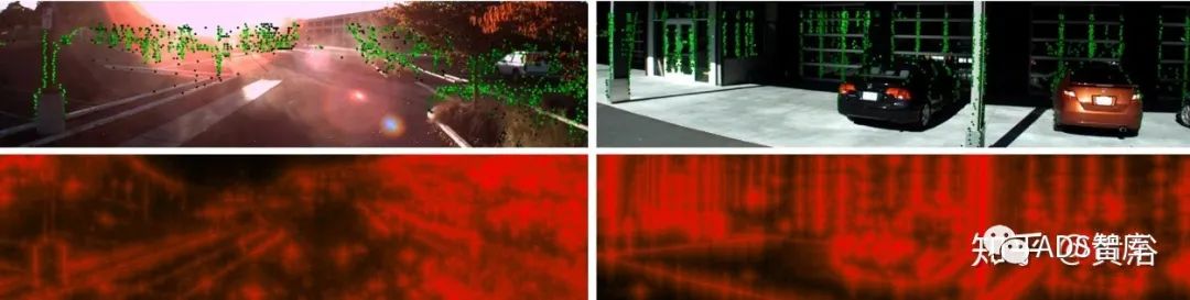

斯坦福论文“Automatic Online Calibration of Cameras and Lasers”。斯坦福的方法是在线修正标定的“漂移”,如下图所示:精确的标定应该使图中绿色点(深度不连续)和红色边缘(通过逆距离变换 IDT,即inverse distance transform)匹配。

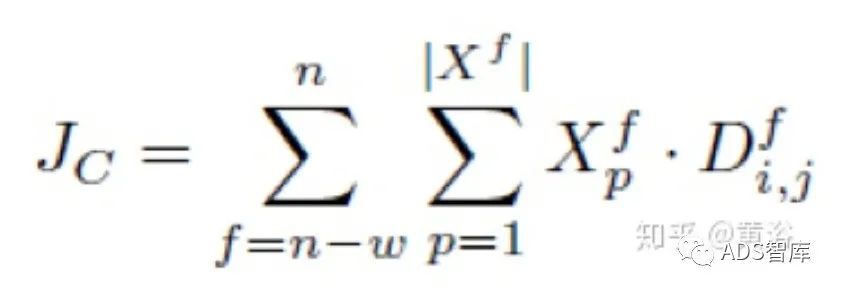

标定的目标函数是这样定义的:
其中w 是视频窗大小,f 是帧#,(i, j) 是图像中的像素位置,而p是点云的3-D点。X表示激光雷达点云数据,D是图像做过IDT的结果。

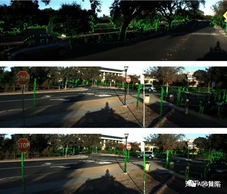

下图是实时在线标定的结果例子:
第一行标定好的,第二行出现漂移,第三行重新标定。

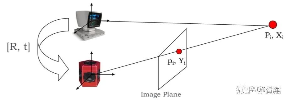

这里定义了标定的任务就是求解两个传感器之间的转换关系,如图:求解R,T。

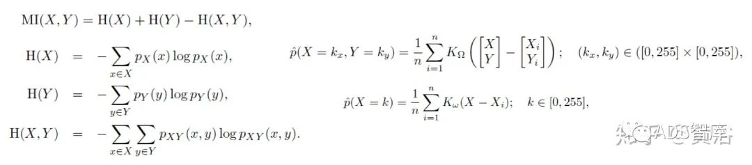

定义的Mutual Information (MI) 目标函数是一个熵值:

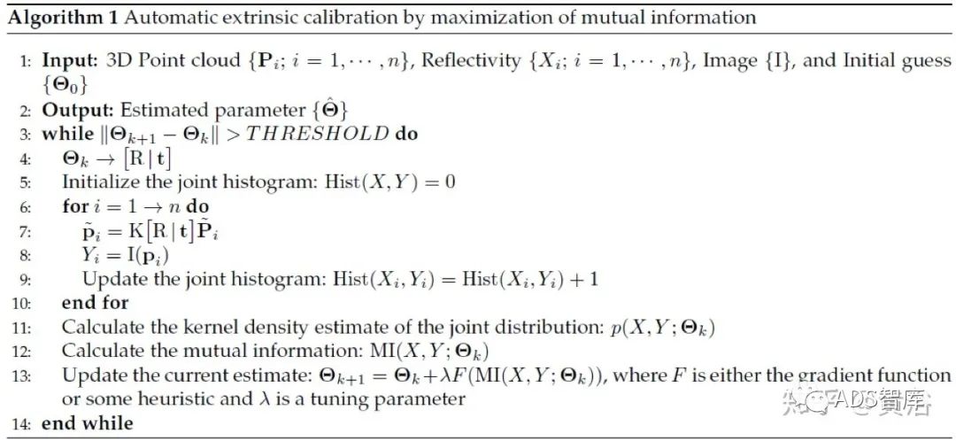

求解的算法是梯度法:

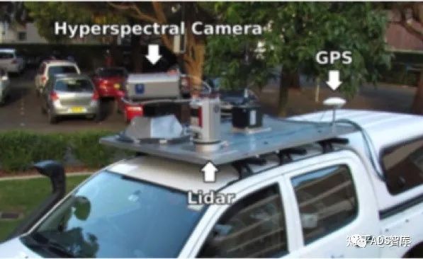

澳大利亚悉尼大学的论文“Automatic Calibration of Lidar and Camera Images using Normalized Mutual Information”。
本文是对上面方法的改进。传感器配置如图:

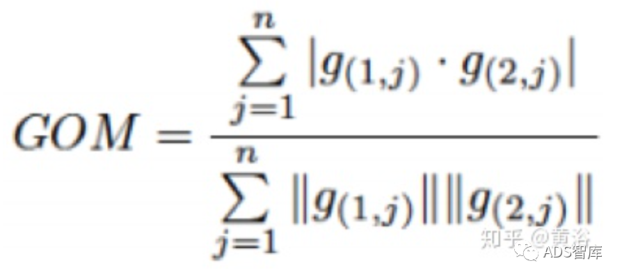

其中定义了一个新测度Gradient Orientation Measure (GOM)如下:
实际上是图像和激光雷达点云的梯度相关测度。

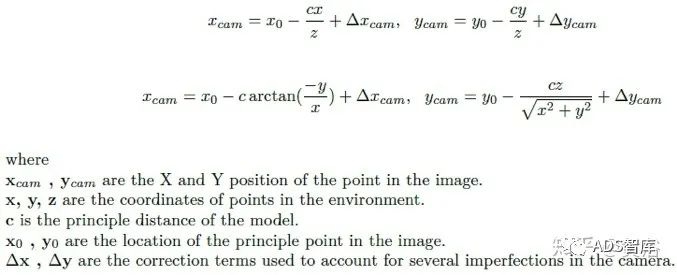

点云数据和图像数据匹配时候需要将点云投影到柱面图像上,如图所示:
投影公式如下:

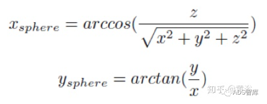

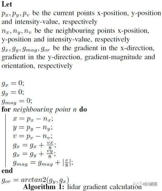

而点云的梯度计算之前需要将点云投影到球面上,公式如下:
最后,点云的梯度计算方法如下:
标定的任务就是求解GOM最大,而文中采用了蒙特卡洛方法,类似particle filter。下图是一个结果做例子:

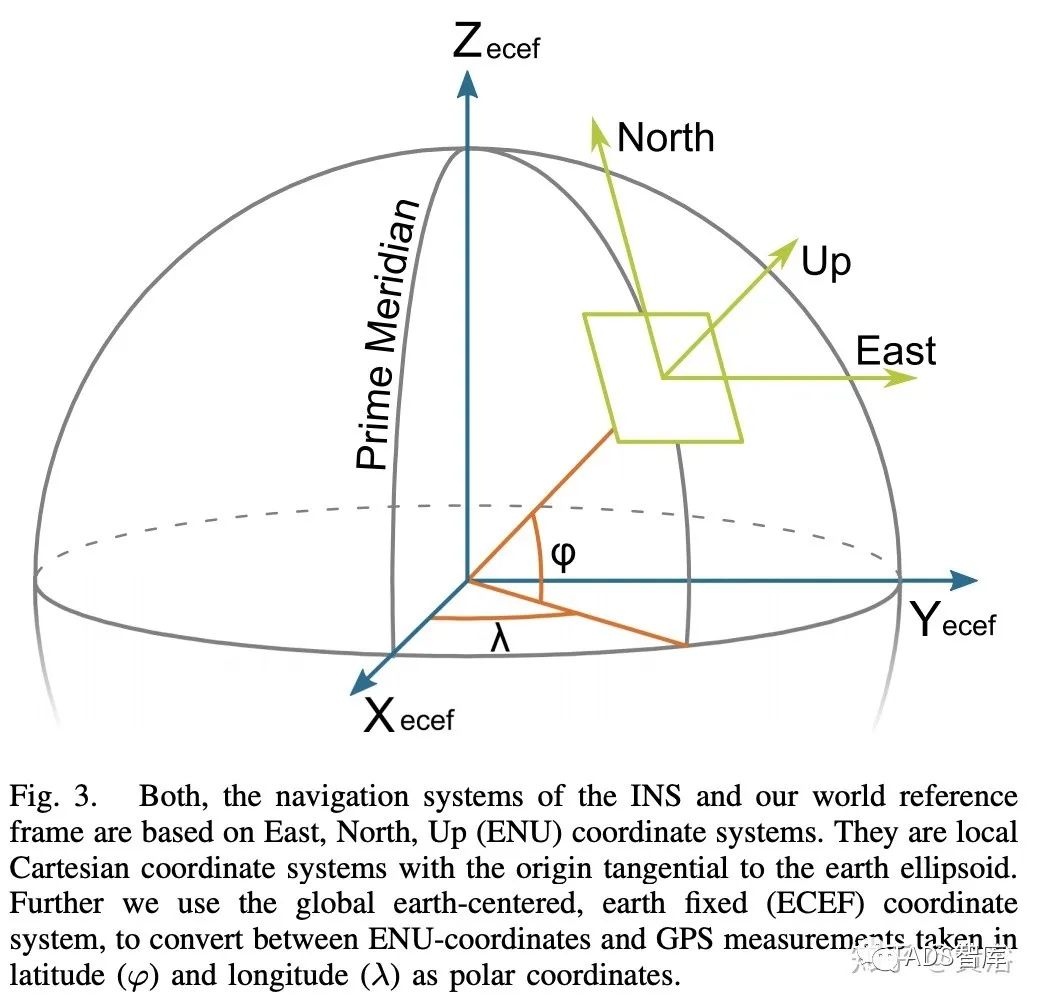

这是IMU定义的East, North, Up (ENU) 坐标系:

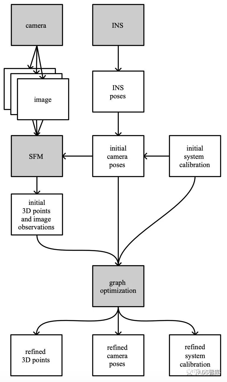

而实际上IMU-摄像头标定和激光雷达-摄像头标定都是类似的,先解决一个手眼标定,然后优化结果。只是IMU没有反馈信息可用,只有姿态数据,所以就做pose graph optimization。下图是流程图:其中摄像头还是用SFM估计姿态。

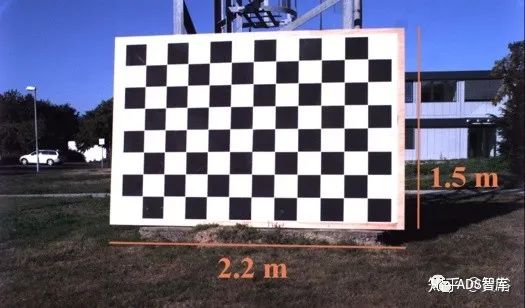

这是使用的图像标定板:

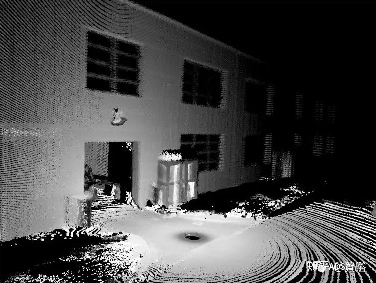

03激光雷达系统标定
牛津大学论文“Automatic self-calibration of a full field-of-view 3D n-laser scanner".
本文定义点云的“crispness” 作为质量测度,通过一个熵函数Re?nyi Quadratic Entropy (RQE)最小化作为在线标定激光雷达的优化目标。(注:其中作者还讨论了激光雷达的时钟偏差问题解决方案)

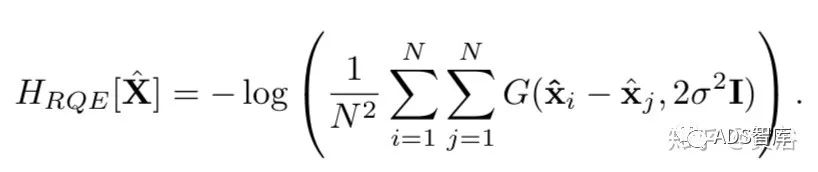

“crisp“其实是描述点云分布作为一个GMM(Gaussian Mixture Model)形式下的致密度。根据信息熵的定义,RQE被选择为测度:

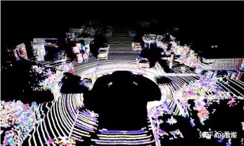

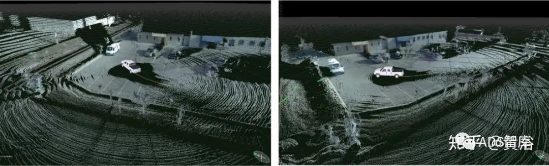

下图是一个标定后采集的点云结果:

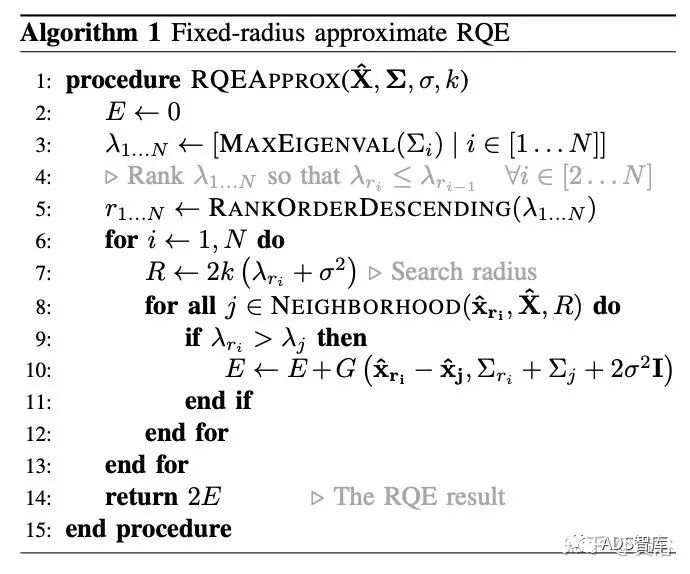

标定算法如下:

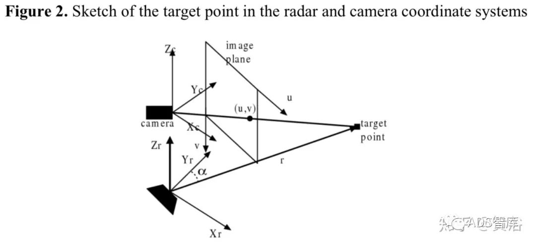

在讲传感器融合的时候提过这部分工作,这里重点介绍标定部分。首先坐标系关系如下:

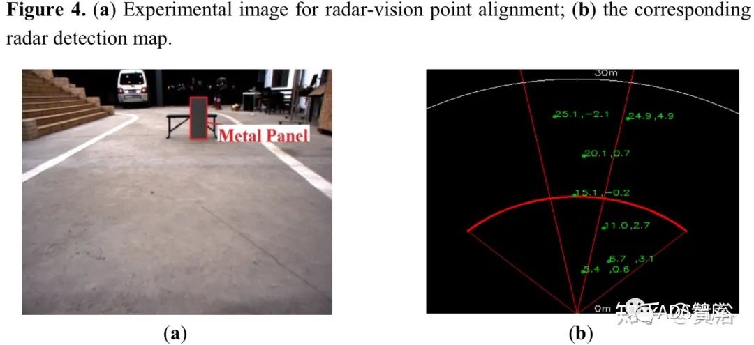

标定环境如下:
标定其实是计算图像平面和雷达反射面之间的homography矩阵参数,如下图:
