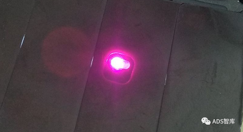

第一种:基板为红外穿透材料
该类材料由于可以吸收可见光、透过近红外波段,因此呈黑色,透过率在 90%(如近红外波段的 905nm)左右,整体反射率约为 10%。
激光雷达/DMS/OMS/ToF模组黑色红外视窗总结w2.jpg
此类材料可以使用红外高透树脂基材,例如拜耳 Makrolon PC 2405,但是树脂类基材与光学薄膜结合力较差,无法承受较为苛刻的环境测试实验,且无法镀制可靠性高的 ITO 透明导电薄膜(用于通电除雾),因此该类基材通常采用不镀膜的方式,应用于无加热需求的非车载雷达产品窗口。
也可以选择肖特 RG850 或者国产 HWB850 类的黑色玻璃,但此类黑色玻璃的成本高,以国产 HWB850 牌号的玻璃为例,其成本是同等尺寸的普通光学玻璃的 8 倍以上,且该类产品多数无法通过 ROHS 标准,因此无法应用于量产型激光雷达窗口。

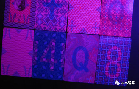

第二种:使用红外穿透油墨
激光雷达/DMS/OMS/ToF模组黑色红外视窗总结w3.jpg
例如上海彩皇的 IR 透过油墨(型号 IRX?HF),该类油墨对可见光吸收,可以透过近红外波段,透过率约在 80%?90% 之间,整体透过率水平偏低。且油墨与光学基板结合后,耐候性无法通过严格的车载耐候性要求(如高温测试),因此红外穿透油墨多用于智能手机、红外照相机等其他耐候性要求不高的产品上。

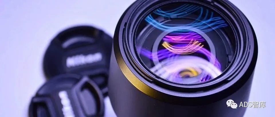

第三种:采用光学镀膜方法制作黑色光学滤波器
黑色光学滤波器具体为一种可以阻挡可见光并在近红外波段(如 905nm)具有高透过率特性的滤光片。
激光雷达/DMS/OMS/ToF模组黑色红外视窗总结w4.jpg
该黑色光学滤波器,在设计上采用了氢化硅与氧化硅及其他薄膜材料,采用磁控溅射技术进行制备,特点是性能稳定可靠,可以大批量生产。
目前常规的黑色光学滤光膜普遍采用类似于光截止薄膜结构,在常规氢化硅磁控溅射成膜工艺下,通常的考虑是减少氢化硅的吸收,尤其是减少近红外波段的吸收,以保证 905nm 波段或者其他激光雷达波段如 1550nm 有相对较高的透过率。
