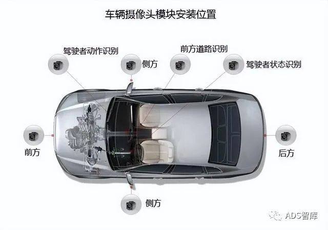

根据某厂家 ADAS 设备实现的辅助驾驶功能的安装说明,我们来看一下车载摄像头安装位置情况。

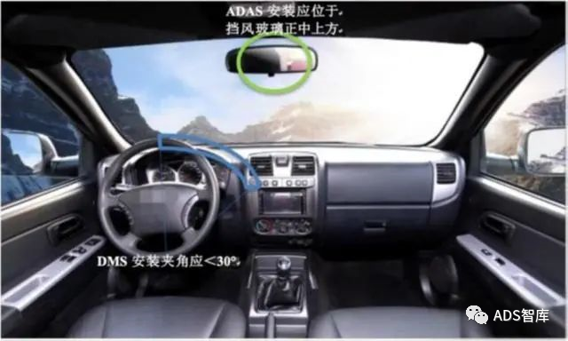

NO.01DMS摄像头安装
DSM摄像头可以对不安全驾驶行为进行检测和告警。通过眼睛和面部的变化检测,识别出驾驶员在驾驶时存在的一切不安全驾驶行为,并由此给出相应语音提示;
不安全驾驶行为包含:
a、疲劳:打哈欠、闭眼
b、打电话
c、分神驾驶:左顾右盼、低头
d、抽烟
e、驾驶员异常:驾驶员离开驾驶视线

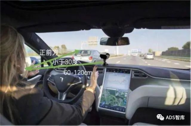

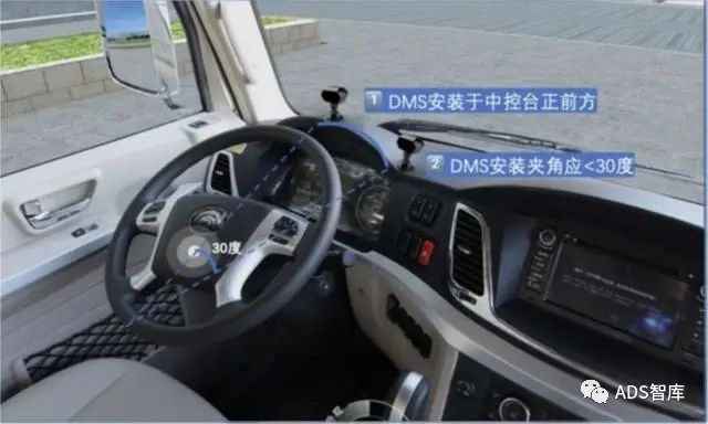

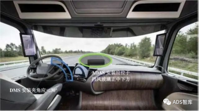

DMS摄像头的安装位置选取需依据以下几个原则:
a、安装位置:建议安装在中控台或仪表盘上,如图1所示;
b、安装角度:要保证在驾驶员正前偏右30°范围内,建议角度越小越好,如图2所示;
c、安装距离:摄像头与人脸的距离范围60cm-120cm,建议安装在80cm左右的位置;
d、保证人脸位于DMS摄像头正中心(可通过手机APP确认);
e、保证DMS摄像头不遮挡驾驶员视线、不干扰驾驶员;
f、保证DMS摄像头与驾驶员脸部之间不被方向盘等其他杂物遮挡;
g、DMS摄像头需保持左右水平,不可倾斜。
在满足以上条件前提下,DMS摄像头与驾驶员正脸的偏离角度越小越好,最好正对驾驶员。

1)对于小型车(典型如乘用车、例如网约车等),前视(ADAS)摄像头应安装于挡风玻璃中上部,后视镜下方的位置附近,车辆中轴线左右各10cm的范围内均可,如图3。注:不得被雨刷器挡住镜头
小型车ADAS摄像头安装位置
2)对于中大型车(典型如商用车,例如大巴车、渣土车等),前视(ADAS)摄像头应安装在挡风玻璃中间下方贴近底部的位置,车辆中轴线左右各10cm的范围内均可。如图4。注:不得被雨刷器挡住镜头
中大型车ADAS摄像头安装位置
在确定位置后,撕掉3M贴纸,将摄像头固定在车前玻璃上,使用旋钮调节摄像头位置,使得ADAS画面中,天地各一半为宜。调节好位置后,将限位螺丝拧紧。

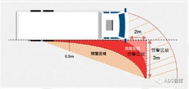

NO.03BSD 与声光报警器安装
BSD摄像头和声光报警器可以对盲区进行监测,及行人接近报警。
1)检测盲区行人或单车
a、画面内检测区域中的行人或单车纵向距离
b、画面内检测区域中的行人或单车横向距离
c、由后方进入检测画面中的行人或单车
d、由侧方进入检测画面中的行人或单车
e、迎面进入检测画面中的行人或单车
2)检测到行人距离过近后进行声光告警播报,提醒司机与行人注意安全
3)BSD摄像头为星光摄像头,夜间原彩显示。

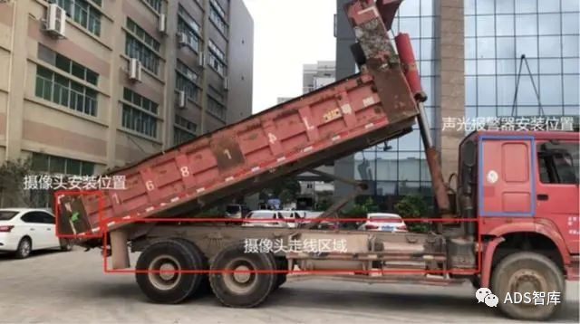

a、侧向BSD摄像头一般应用于渣土车、大货车、搅拌车等盲区比较大的中大型车型上。安装时应该将摄像头安装于盲区最靠后的边缘处(侧向BSD建议安装在右后方),为了更好地检测到盲区行人,安装位置离地高度应在1.8米左右,且摄像头角度应调整至略微朝外朝下,使画面可以覆盖大部分盲区且车体在画面中占比不超过25%。
b、前向BSD摄像头同理也应用于大型车上,安装位置一般选取为驾驶室挡风玻璃上方的覆盖件上,安装位置尽量居中。
摄像头延长线应从车辆下方走线,通过车架本身固定,不可与车斗或搅拌罐有干涉,以免卸货或搅拌时线材受影响。
c、声光报警器应安装在副驾驶座位门外,靠近车窗的位置,使语音播报可以更清晰地被行人接收,并同时兼顾驾驶员听到报警声音。
大车盲区示意图
BSD安装位置示意
