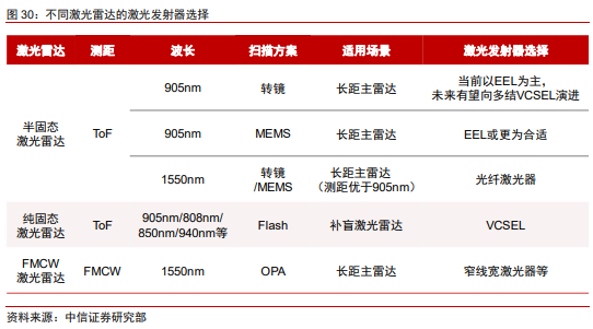

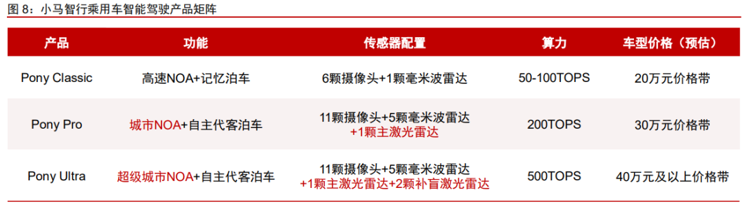

“技术上,车载激光雷达目前技术路线已开始收敛。我们判断,主雷达将以905nm路线为主,‘Vcsel+一维转镜+SiPM’和'EEL+MEMS+SiPM'短期仍将齐头并进,补盲雷达中‘Vcsel+Flash+SPAD’已基本成为主流选择。” —— 中信证券
成本:
车载激光雷达短期成长确定性高,成本正在持续下探。收发模组占据激光雷达最主要的BOM成本,收发芯片格局和利润空间较优。

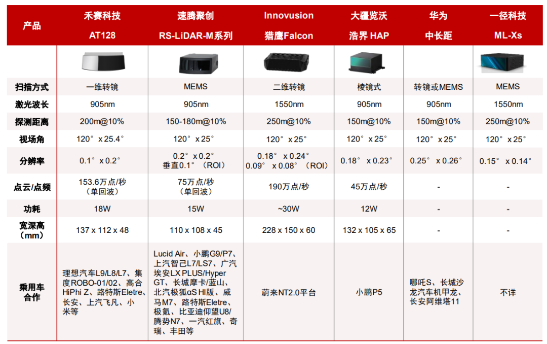

技术路线:禾赛科技主雷达AT128采用“905nm Vcsel发射+一维转镜扫描+SiPM接收”——成本、性能、可靠性三者平衡做得较好
*一维转镜能做到多少线取决于有多少个收发模组,因此集成难度很大,较难做出高线数产品速腾聚创M系列采用“905nm EEL发射+MEMS扫描+SiPM接收”——较高性价比、易于量产的结构设计、相对成熟的供应链
图达通Falcon采用“1550nm光纤激光器+二维转镜扫描+APD接收”——性能表现突出、成本&功耗偏高,上限取决于基于硅光芯片的FMCW路线进展
特斯拉通过BEV、Transformer、栅格网络等一系列新技术,弥补因没有搭载激光雷达而导致无法还原周围3D场景的不足,缩小多传感器方案间的感知差距。

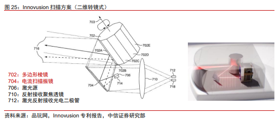

二维转镜:
二维转镜指有一纵一横两面扫瞄镜,横轴的多边形棱镜能够实现光源的水平扫描,而纵轴的扫描振镜则可以改变光源的垂直方向,通过两面镜子的旋转配合,二维转镜仅需一束光源就能够实现机械旋转式激光雷达若干个光源才能实现的扫描效果。
EEL:边发射激光器
VCSEL:垂直腔面发射激光器

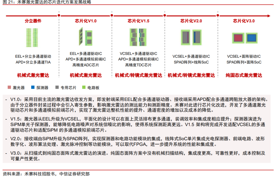

激光发射器的选择主要取决于激光雷达的扫描方案和测距原理。VCSEL具有成本低、集成度高的优点。除激光雷达外,也可应用于DMS驾驶员监控摄像头。
PN结:
为解决VCSEL发光面积大、导致光源能量密度低,可实现的有效距离偏近,VCSEL厂商研发多结技术,即多个高掺杂隧道结(PN结),通过优化控制隧道结掺杂,可降低电流通过的电阻,从而减少电子发射光子所需的驱动电流,以实现更高的功率密度。量产产品的光功率密度约1200-1500W/mm?,对比EEL的光功率密度在万级别,二者差距甚大。但目前可靠性多结后变差、散热问题等尚未解决。

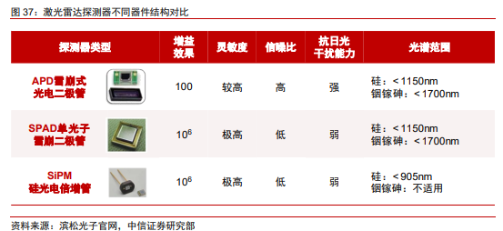

APD 雪崩光电二极管,SPAD单光子雪崩二极管,SiPM硅光电倍增管。SPAD是盖革模式(即偏置电压高于击穿电压)下的APD,具备单光子成像能力,而SiPM是硅基阵列模式的SPAD,由多个SPAD并联组成。
与APD相比,SPAD/SiPM的主要优势在于更强的增益效果和更高的灵敏度,但面临日光干扰的问题。
对比SPAD和SiPM,长距激光雷达目前多使用SiPM,Flash补盲激光雷达则以SPAD为主。

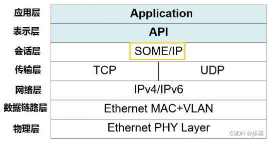

SOME/IP:
Scalable service-Oriented Middleware over IP,是目前汽车行业实现SOA架构最核心的通信协议。SOME/IP协议以服务为单位管理整车信息,服务可以包含各种可调用方法(Method)和事件通知组(EventGroup),通过Service Interface将信息进行传递共享,按需分配服务。
SOME/IP位于OSI七层模型的5-7层,需要运行TCP/IP协议栈之上,即所有的SOME/IP报文都是IP报文,都是TCP/UDP报文。
SOME/IP 主要可以提供以下功能:
① 数据序列化与反序列化(Serialization/Deserialization):服务通信数据与二进制数据流之间的双向转换;
② 可用服务发现(SD):管理服务状态,发现和提供服务,动态配置 SOME/IP 报文发送;
③ 服务发布与订阅(Publish/Subscribe):管理服务的发布与订阅关系;
④ 远程服务调用(RPC):实现控制器(Client)使用网络内其他控制器(Server)提供的服务。
