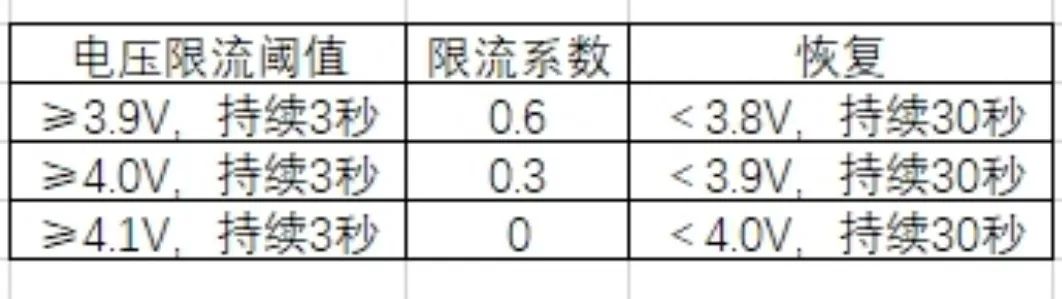

② 根据单体最高电压、单体最低电压确定限流系数B。(最高电压和最低电压查到的值取小)

② 单体最高电压4.00V,限流系数0.3;
单体最低电压3.95V,限流系数0.6;
取小后,限流系数0.3。
