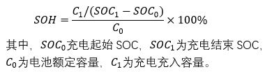

方法二:根据充电容量计算SOH。
      车辆充电时,记录充电起始SOC、充电结束SOC,通过安时积分法计算充入电池的容量,通过以下公式计算SOH值。
      充电起始SOC和结束SOC对计算准确性影响较大,一般选取起始SOC较低且充满电的数据进行计算,提升准确性。
