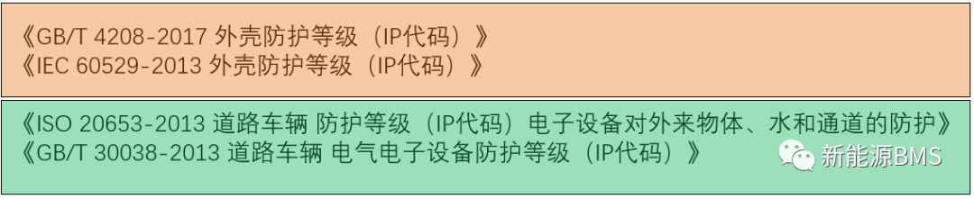

对于学习一个新的东西,自己的套路就是找到相关的标准或者权威的文档下手,打好基础;关于IP67是啥,就要从以下几个标准入手:
上面的四个标准中,可以分为两组,其中国标就是国外标准的翻译版本。有个事情一直不太理解,就是标准为什么还要付费去下载……

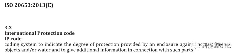

在四个标准中找到的解释是International Protection,即国际防护(如下图);还有一种解释是Ingress Protection,即进入防护,但标准没有这样写,虽然我们经常看到这样翻译。IP代码的意义是规定了壳体对产品的防护程度。

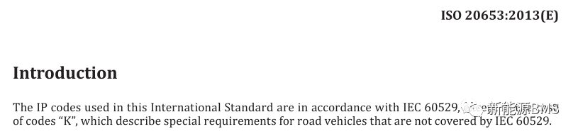

ISO20653是从IEC60529演变过来的(如下图),里面增加了专门针对道路车辆的说明,这个是两者的主要区别,下面会提及。

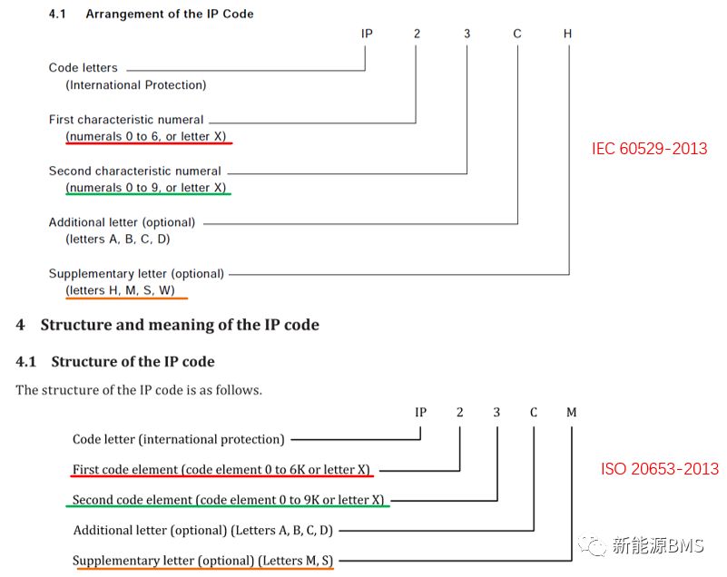

先给大家看一下在两个标准里面对IP等级的表示方法(如下图):都是由四位代码组成,每一位代表不同的内容;两个标准中第一、二、四位有点差别。

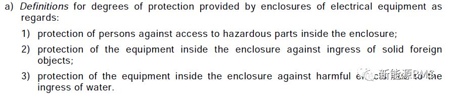

IP代码里面包括了三层含义,这个在标准一开头就有讲:壳体对人员安全的防护、对固体异物的防护,对水的防护;其中对人员安全的防护很容易被遗漏。

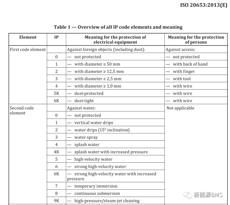

详细具体的代码含义可以去看标准,我就不耽误大家时间了;提一个关键的地方,在ISO 20653中,前两位代码增加了几个双位代码(如下图),例如我们看到IP6K7,只要里面带有K,就说明他参考的标准是ISO 20653。
所以文章开头的IP67是参考IEC 60529标准来定级,即外壳需要达到尘密封、短时间浸水、防止金属线的接触。除此之外,标准中还规定了测试方法和判断依据。
