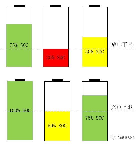

前面提了,均衡是用来消除电芯的SOC差异,理想状态下,它时刻保持每一个电芯的SOC相同,让所有电芯同步到达充放电的上下电压限值,让电池组可利用的容量变大。SOC差异有两种场景,一是电芯容量相同,而SOC不同;二是电芯的容量不同,SOC也不同。
下图是场景一,电芯的容量相同,SOC不同;其中SOC最小的电芯最先到达放电下限(假设25% SOC是下限),SOC最大的电芯最先到达充电上限;在均衡的作用下,所有电芯保持相同的SOC进行充放电。

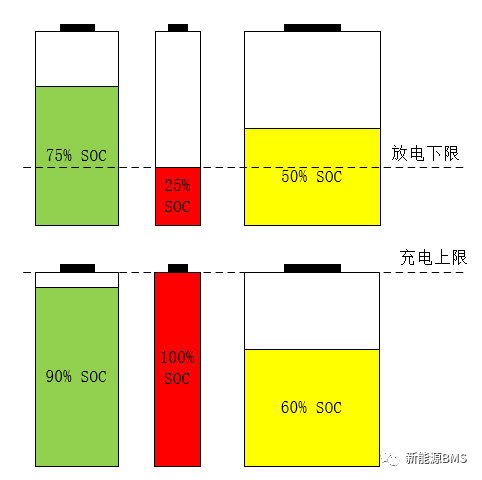

均衡对于不同容量的电芯(场景二),情况麻烦一些,如下图,电芯的容量不同,SOC也不同;这样容量最少的电芯最先充满电,也最先放完电;在均衡的作用下,所有的电芯保持相同的SOC进行充放电。
