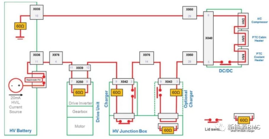

高压互锁(High Voltage Interlock Loop)功能也是BMS上面的一个重要功能,其他高压控制器上面也会有这个功能,例如VCU等;它的作用是用来检测高压回路中高压连接器的连接状态,识别高压连接器未连接或意外断开的故障;如下图(图片来源于特斯拉诊断手册),图中红线的环路就是高压互锁环路,它把系统中的相关高压连接器全部串联起来,同时检测它们的连接状态。

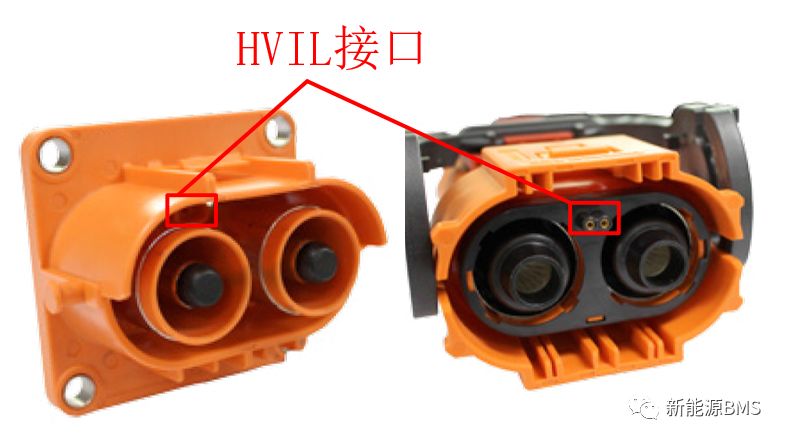

HVIL的实现首先依靠连接器自身的结构。高压连接器在内部集成了HVIL接口。如下图所示(图片来源于网络),高压连接器除了自身的高压大电流接口外,还集成了一个HVIL接口;原理很简单,HVIL接口有两个PIN脚,当高压连接器插合后,两个PIN成短路状态;当高压连接器断开后,这两个PIN脚成开路状态。HVIL功能就是通过检测这两个PIN脚的通断来实现。

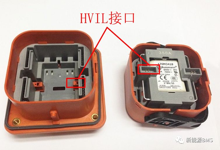

同样的,高压维修开关(MSD)也集成了HVIL接口,如下图(图片来源于网络)。

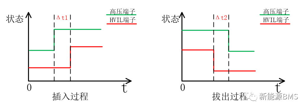

高压连接器中的HVIL接口与高压大电流接口在插入或拔出时,有个时间差,如下图所示;当连接器插入时,高压端子先接触,HVIL端子后接触,时间差为Δt1;当连接器拔出时,HVIL端子先断开,高压端子后断开,时间差为Δt2;这样的话HVIL端子就能确保高压端子已经可靠连接或提前预判其意外断开。
上面的两个时间差一般与插入或者拔出的速度有关,之前有大概测试过,Δt1大概有1s左右,而Δt2大概有100ms左右,时间不是很精确,但量级差不多。

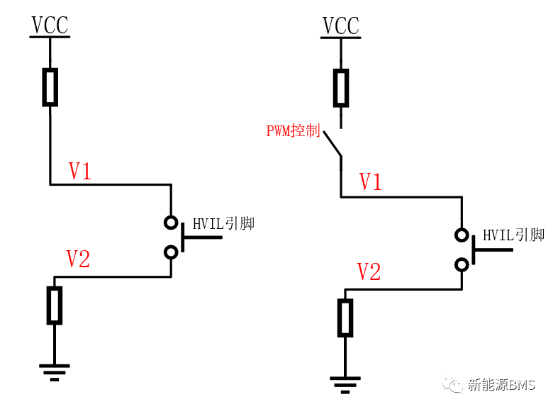

接下来简单介绍HVIL检测电路,一般分为两种,直流源方案与PWM方案。如下图,左图为直流源方案简图,右图为PWM方案简图。在左图中,外部施加一个直流源在整个HVIL环路上面,通过检测V1\V2处的电压,来诊断高压连接器状态;同理,在右图中,引入了一个可控的开关,同样还是检测V1\V2处的电压,不过通过控制开关,可以得到两组值,用来识别出更多的状态;
实际的HVIL检测电路更复杂,首先要定好需要检测的故障类型,然后根据故障类型设计检测电路;故障类型有断路、短路到地、短路到电源、回路阻抗变大等。这一块可以去搜索专利,能搜到很多方案实现电路。
