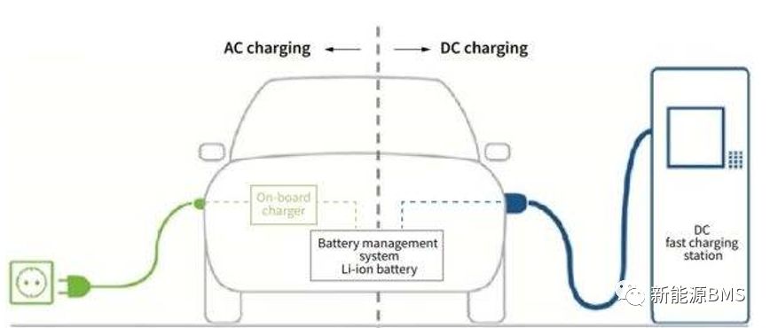

电动汽车的充电分为交流充电与直流充电,顾名思义,二者分别是用交流电与直流电连接到电动汽车的充电插座上,其中交流电需要经过OBC来整成直流电,再连接到电池;而直流充电是直接连接到电池。
图片来源于https://zhuanlan.zhihu.com/p/38422007
在国标中,电动汽车又分为4种充电模式与3种连接方式,理论上面来讲,这样就有12种充电的场景。而现实中,有些充电模式和连接方式不能兼容,还有些不推荐使用(例如充电模式一不推荐使用,连接方式A很少见使用),所以真正的场景就以下几种。

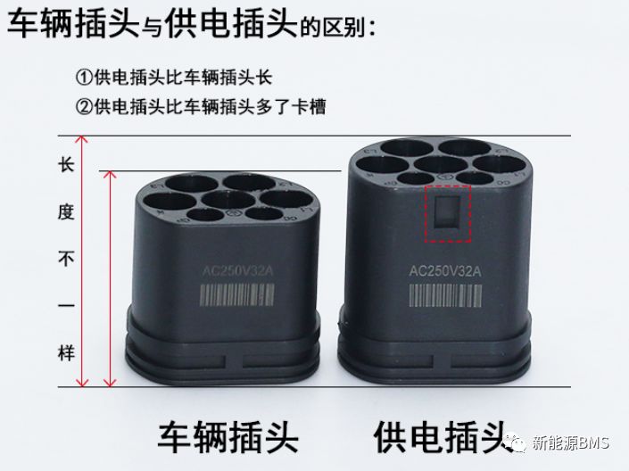

这里需要注意一点,供电插头与车辆插头并不一样,如下图(图片来源于网络):
