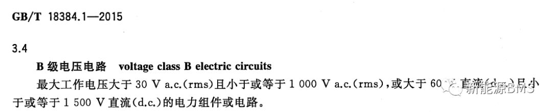

在国标18384中,定义了B级工作电路的概念,这个就是目前能遇到的动力电池实际的电压上限,也就是本领域内定义的高压。

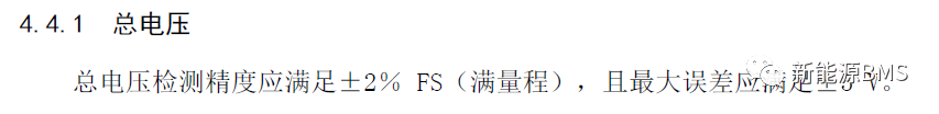

这个功能就是总电压采样,它是最基本也是最重要的功能,目的是提供电池基本状态监测最基本的数据。
总电压采样的原理基本各个厂家都大同小异:使用电阻对电池包的高压进行分压,采集某个电阻上面分压之后的电压值,再换算成总电压值。
也有另一种检测方法:使用单体电压值进行累加,这个值更加精确。
这两种方法一般都会同时使用,实现冗余检测。

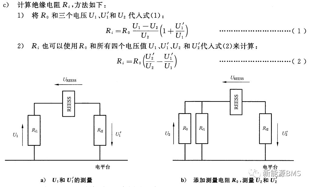

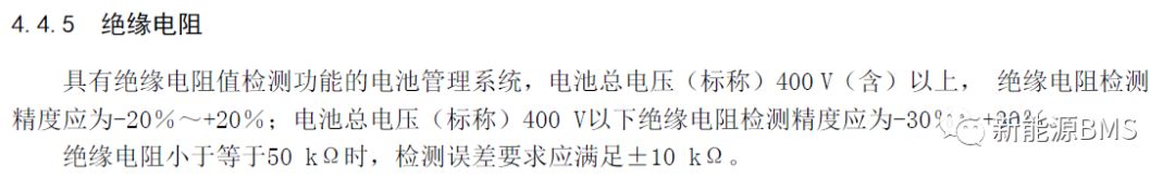

这个功能用来检测电池包的正、负极处对整车车身地之间的绝缘状态,目的是为了保证人的安全。
正常情况下,高压动力电池对车身地是完全绝缘的,但由于老化、使用环境恶劣等问题,可能会造成动力电池正极或负极对车身地形成漏电回路,造成车身带电,危害人身安全。
在国标GB/T 18384.1中也推荐了中检测的方法(如下图):简单来讲,就是通过人为地增加已知阻值的并联电阻,通过列方程来计算得到;需要注意的是电池包对车身地的Y电容对检测时间的影响。
上面这种方法也叫电桥法,还有一种方法叫做脉冲注入法,后面有机会详细再探讨。

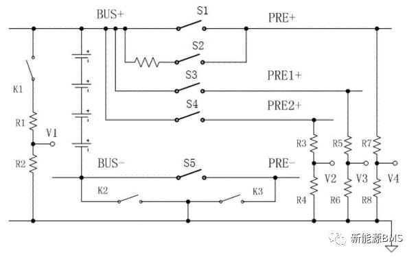

高压继电器是用来控制电池充放电的开关,这个粘连检测功能就是为了识别继电器是否存在故障,导致不可控(不能闭合或不能断开)。
检测的方法也是大同小异(下图来源于科列的专利),通过检测继电器前后的电压来识别其导通或者断开的状态;通常,总电压检测与粘连检测功能是合在一起的。但随着继电器数量的增加,检测电路与诊断逻辑越来越复杂,而且负极的继电器粘连检测也一直是个难点。

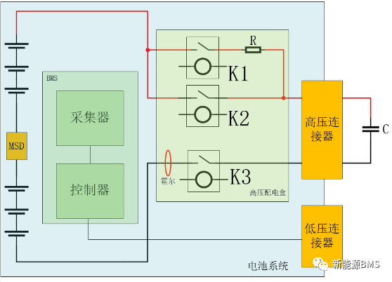

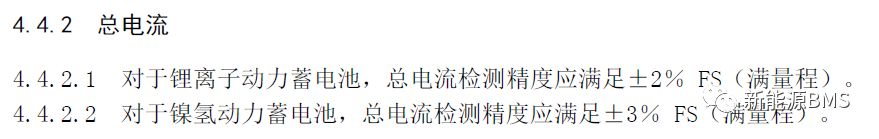

5、总电流检测
总电流检测的功能看名字就知道是啥,实现方法主要有两种,一是使用霍尔传感器,二是使用分流器。
二者各有特点,其中,霍尔传感器又分了几种类型,例如磁通门,也是目前经常见到和使用的类型;分流器主要考虑其温漂和发热带来的精度和使用影响。
还有就是功能安全的考虑,该如何选取检测方法,如何设计硬件架构。
