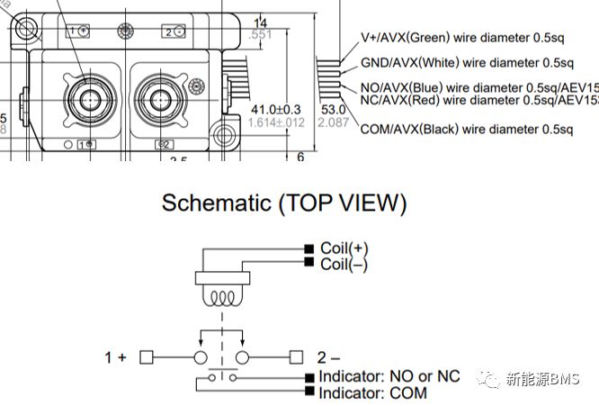

辅助触点反馈为了检测继电器自身的状态,一般有两种方法:外部电路检测与内部辅助触点反馈检测;外部电路的检测方式我们放到下一篇去讨论,现在主要看一下辅助触点反馈功能。如下图所示(来源于松下EV继电器系列),继电器内部集成了两个辅助触点,它与主触点是联动的,这样的话就可以通过检测辅助触点的开闭,来得到主触点的状态;辅助触点的接线是单独引出的,很像之前提到过的高压互锁功能。
这种辅助触点反馈的检测方法,实际项目应用却不多;可能是辅助触点被认为不可靠或容易损坏等原因,实际继电器上带辅助触点的型号也不多。总结:磁吹灭弧的永磁铁放置方向还是挺有意思的,也是造成触点有极性和无极性的根源;这一次主要介绍了继电器自身的两个防护措施,后面开始总结外部人为增加的检测手段;每一次的深入了解总会有新的发现,以上所有,仅供参考。
