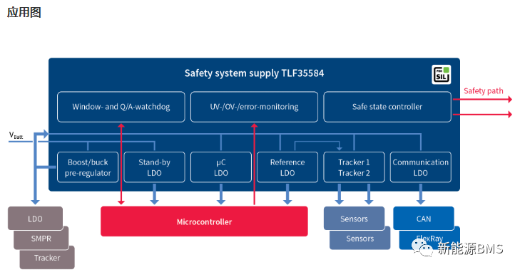

电源功能:SBC内部集成的电源更加丰富,可以为MCU、通信等专门配置单独的电源;而且内部集成升压和降压电路,使得外部的供电输入范围更加宽泛;目前有的主机厂对BMS的供电下限要求到了6V,使用SBC就非常合适。
通信收发器:某些SBC内部集成了CAN收发器,甚至可以支持CANFD,省去再额外增加收发器。诊断与监视:SBC可以对电压输出进行过欠压监控,有故障时可以向外报警;同时也集成了看门狗功能,软件通信喂狗或硬件PMW喂狗等。唤醒功能:主要指休眠唤醒,用来实现BMS的休眠功能。SBC的应用范围比较广,不仅是BMS上,其他的电子部件上都可以根据需求来选取。

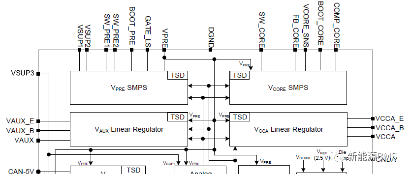

SBC的厂家有很多,像NXP、Infineon、ST等等。好,上面的科普讲完了,接下来讲一个实际的应用缺陷案例,大家可能对这个更感兴趣。NXP有一个FS6500系列的SBC,其内部集成了几路开关电源与LDO(如下图):VCCA\VAUX是LDO,VPRE\VCORE是DC\DC。
实际应用时,由于板内的负载比较少,实际不需要这么多路电源供电,所以VCCA这一路LDO就没有使用,并将其外部的引脚都悬空处理。

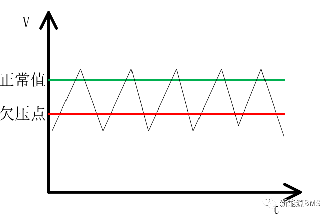

但是单板一上电,就发现SBC的复位输出引脚一直在低电平复位,造成单片机不能启动。问题排查,发现由于VCCA这一路LDO没有使用,外部引脚都悬空,其输出的波形是一个不稳定的振荡波形,类似下图:
原因是LDO外部没有加任何电容,造成输出不稳;虽然VCCA没有对外供电,但是这个波动的输出电压却触发了SBC内部的过欠压保护机制,SBC检测到VCCA欠压故障,所以复位信号一直是低电平。看起来不起眼的疏忽都可能带来严重的后果。总结:SBC已经逐渐成为了BMS的重要组成部分,它让设计更加灵活,又同时降低了实现复杂度,缩短开发周期;掌握SBC的正确使用方法已经是大家必备的一个技能。
