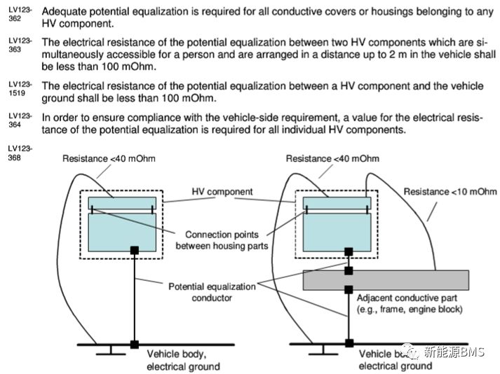

    其实个人感觉,从来没有好好想过产品接地的问题,就像一个灰犀牛,冷不丁会给你带来无法预计的麻烦。在标准18384.3中,提到了电位均衡的概念,简单来讲,就是裸露的可导电外壳之间的电阻要小于0.1Ω。
    在《电动汽车安全指南》中这样规定到:
    在另外一个标准LV123中,也明确规定了电位均衡的阻抗值要求。

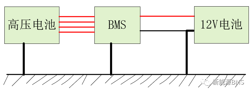

    外漏可导电壳体之间的电位均衡通过接地来实现,主要目的就是为了防止两个外漏可导电壳体之间存在电压差,危害到人身安全。下图是电池系统的简易框图,其中标出了主要部件的接地情况。
    图中电池包的金属托盘地与车身地之间通过搭铁连接,所以电池托盘的地与车身地是同一个网络。这里指的车身地、托盘地(GND)其实与大地之间是悬浮的,二者与大地之间的电位差是不确定的;所以本文的接地就是指接车身地,例如下图中整个电池托盘裸露的金属部分。

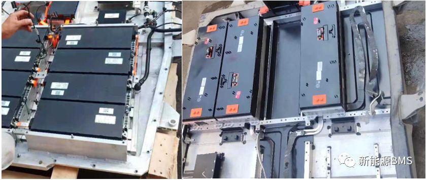

    电芯的接地准确来讲是电芯组成模组后,模组外壳的接地。例如常见的方形电芯,通过模组的四个角安装孔打螺钉固定到底盘,大概是下图中这样:

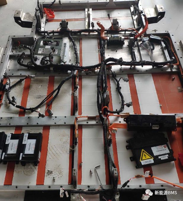

    当然,也有很多情况下是不接地的情况,或者接地不良的情况(如下图)。

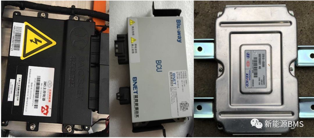

    所以对于模组外壳接地情况,目前看感觉如果模组外壳是非绝缘的,更多地偏向接地,防止人触电风险。BMS的接地BMS其自身的低压供电负就是整车的地,它同时又需要对高压电池进行采样,大概的框图如下,为了防止高压采样线漏电到外壳上,所以BMS外壳需要外部搭铁接地。

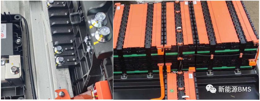

    BMS有的是金属外壳、有的是塑料外壳,有的甚至没有外壳;而且金属外壳又分为外部喷漆与裸露两种。
    其实对于BMS选取什么材质的外壳,没有统一的标准和规定,但是其中大多数控制器外壳都是金属材质。需要进行电位均衡接地处理的是裸露的金属外壳,例如如下接地处理:
