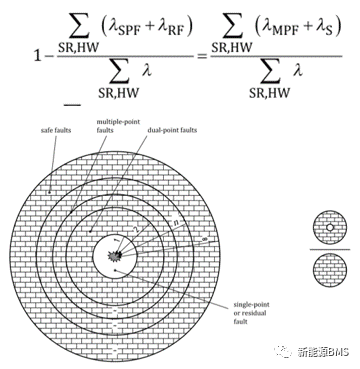

单点故障指标SPFMSPFM的计算公式如下图,看起来很复杂,总结起来SPFM=(总失效率-单点\残余故障失效率)/总失效率,可以参照下面示意图。
潜在故障指标LFM同样的,LFM的计算公式如下图,总结起来LFM=(总体失效率-单点\残余故障失效率-潜在故障失效率)/(总体失效率-单点\残余故障失效率),注意分母中是去掉了单点\残余故障失效率的。

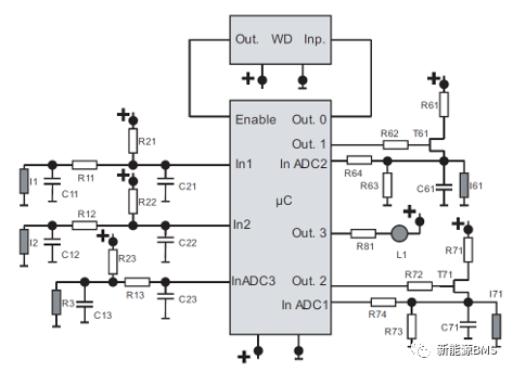

下面开始正式的计算:首先针对某个安全目标,我们要对原理图进行安全分析,以下图为例:它由阻容、IC构成,我们就针对每一个器件做安全分析,以其中一个元件为例,看一下是怎么做安全分析的。
以上图中的晶体管T71为例,我们要逐项填写下面的这张表格,填写完成后,也就完成了安全分析的动作。1、每一个类型的元件都有一个失效率,这里T71的失效率为5 FIT;2、接着评估T71是否是与安全目标相关的元件,这里T71是安全相关的;3、然后区分元件的失效模式与分布,T71有两种:开路与短路,每种比例各50%,这样的话每种失效模式的失效率为2.5 FIT;4、接着填写单点、双点失效相关项,对应每种失效模式是否会造成失效,这里画×的地方代表会;5、如果会造成失效后,是否有安全机制(SM)对失效进行检测,同时需要评估安全机制的诊断覆盖率(DC),填入表中;

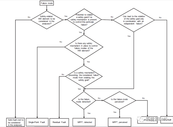

这样把前期的准备工作都做完了,下面需要计算单点\残余故障失效率与潜在故障失效率。针对于T71的短路失效模式:λ(单点或残余)=5*0.5*(1-0.9)=0.25 FIT;λ(潜在)=5*0.5*0.9*(1-0.8)=0.45 FIT;注意上面在计算潜在故障失效率时,要把单点\残余故障失效率部分减去。下面的这张图比较重要,用来评估每一种元件的失效模式最终会造成哪种故障,在上面的安全分析中会频繁被用到。
