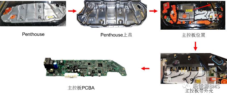

Model 3的主控板被放在PACK一端的配电盒内(被称作Penthouse),内部还放置了OBC\DCDC\高压器件,下图在结构上逐级分解,最终到主控板。

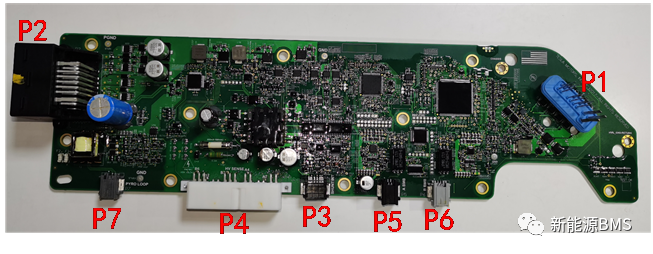

控制板的全貌图如下,近似是一个长矩形的板子,资料上说是4层板。

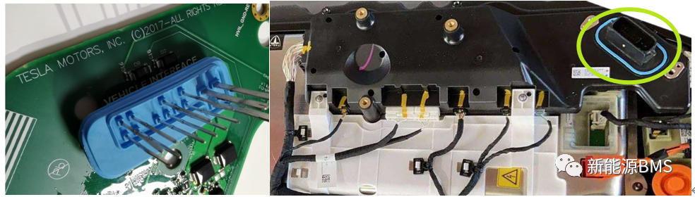

连接器选取了贴片和直插两种,注意下图中的这个蓝色的连接器,看起来是不是很奇怪,因为它的一部分塑料护套做在了外壳上,如图中绿色圆圈处。

单板的一共有7个连接器,定义如下图。

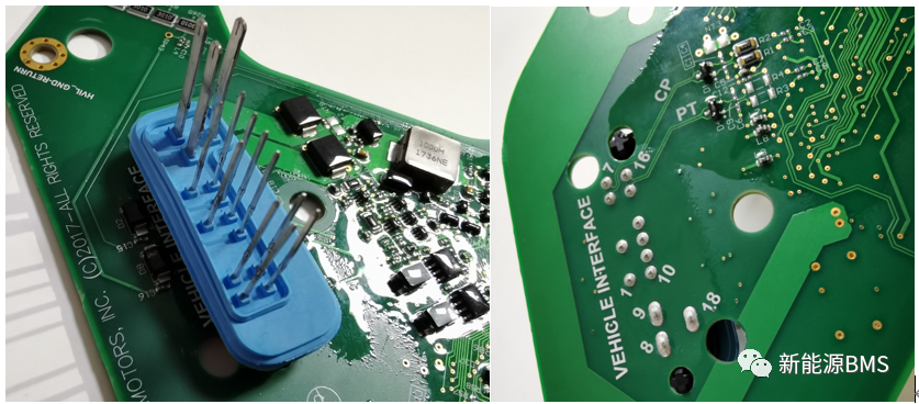

P1:整车接口连接器,共18PIN,包括了CAN通信、高压互锁、供电输入等。

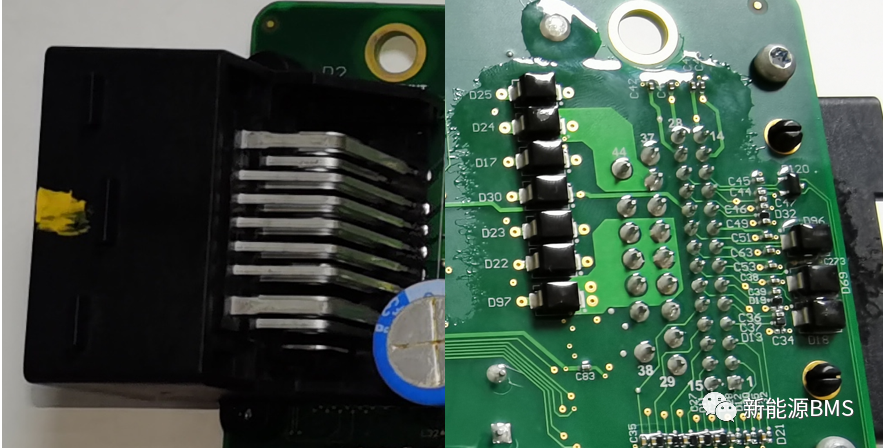

P2:主要是继电器驱动接口,共44PIN,包括了主正、主负、快充继电器驱动输出等信号,注意没有预充继电器驱动哦,因为确实没有预充继电器,预充使用DC\DC来实现。

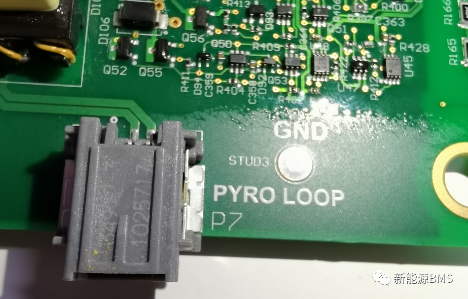

P7:同样是一个2PIN的连接器,它用来驱动外部的Pyrofuse,关于Pyrofuse之前有篇文章专门写过,可以去找下。
