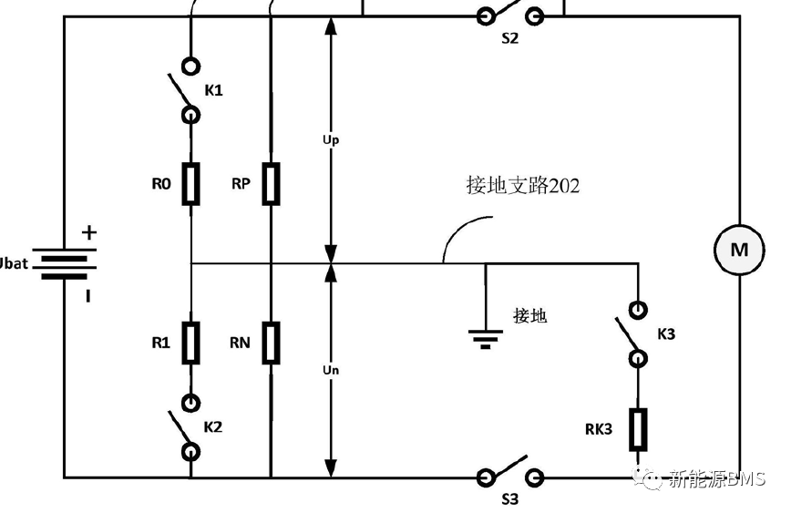

●在专利CN109521359B中描述了另外一种方案,它的负极继电器粘连检测方案如下图:如果负极继电器S3是闭合的,操作开关K3也闭合,那么相当于并入了一个电阻RK3在负极与车身地之间,这个电阻阻值还是已知的,然后通过绝缘检测电路来检测绝缘电阻RN,与预设值做比较来判断负极继电器的状态。

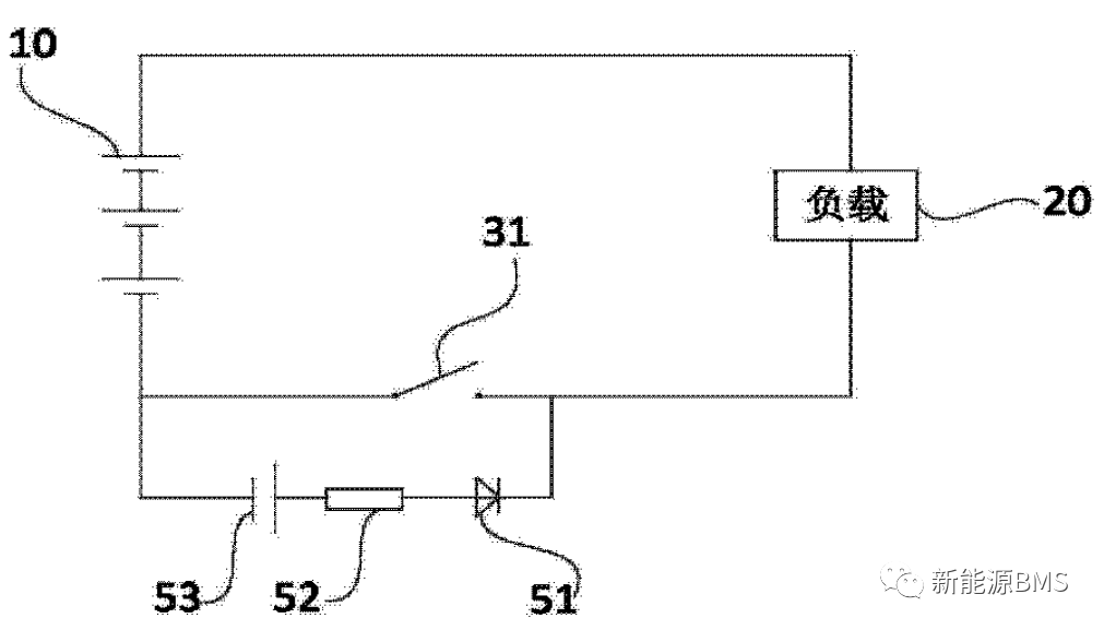

●接下来再看最后一个方案,在专利CN104142466B中描述的负极继电器粘连检测方案如下图:它额外引入了一个参考电源53,与电池共用参考地平面,而且这个参考电源电压不必很高,脱离于电池电压波动的影响;具体地,当负极继电器31闭合后,在二极管的阳极检测到一个很小的压降;当负极继电器未闭合时,二极管阳极处的电压等于参考源电压;通过这两种情况下二极管阳极电压的不同来判断是否粘连;同时这个二极管起到电压防反的作用。
