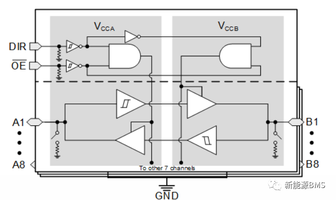

首先为什么要进行电平转换呢?最常遇到的问题就是电平高低不匹配,例如3.3V与5V,3.3V与1.8V;例如有的MCU的IO口供电最高只能到3.3V,像SoC这种类型的芯片,甚至IO口还存在1.8V供电的情况,那么MCU与外设之间的IO交互就需要做电平转换。(下图来自于TI官网)
具体到BMS上面,像RESET信号、WAKEUP信号、EN使能信号、甚至是SPI等通信信号都可能存在电平不匹配的状态;对于高速通信信号,还是建议选用电平转换芯片(下图来自TI官网),选型也很容易找到,就是现在可能供货不太好,哈哈。
