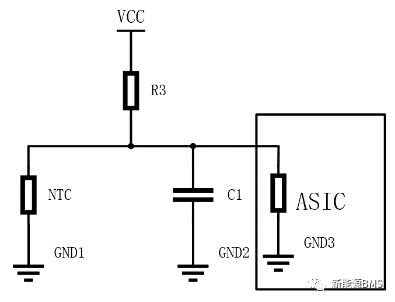

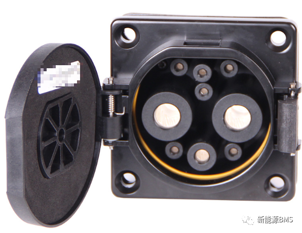

在车身的快充接口插座上面,会布置温度传感器;例如在正极极柱与负极极柱处各布置一个NTC传感器。
这里的NTC采集电路与一般应用无差别,但是有个特别之处是这里的温度采集电路现实中容易损坏;其实与高压能联系上的电路都特别容易损坏,所以需要注意选择合适的输入端口防护器件,下图为例,这个电容C1需要选择耐压更高的,同时端口预留TVS的位置。

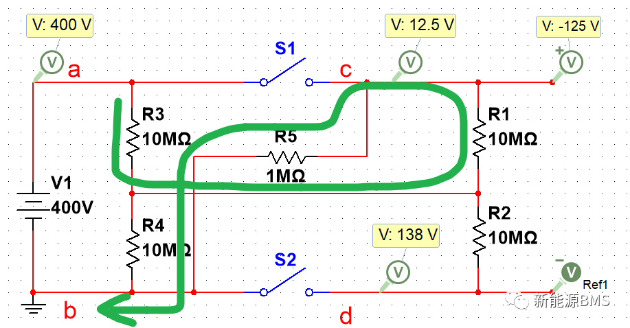

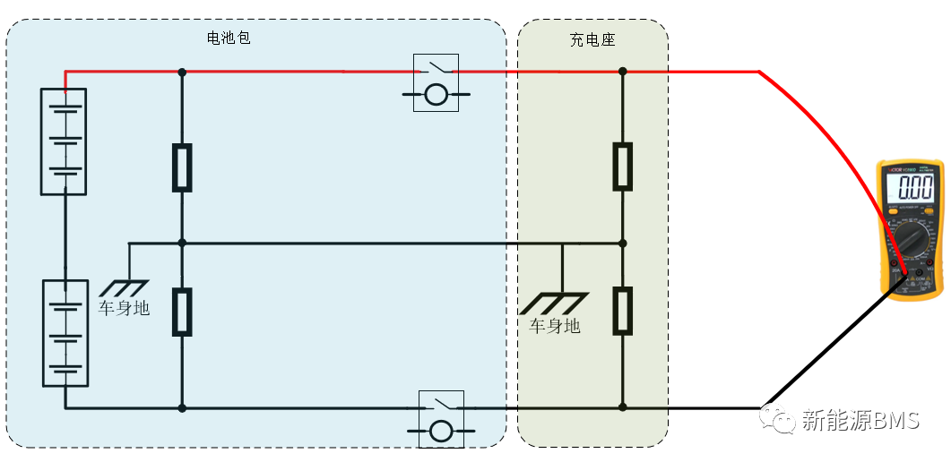

关于虚电压的问题之前有详细分析过产生的原因,具体见文章《聊聊目前BMS硬件设计的三个难题快充端口可能的等效电路如下图所示:充电端口处的正负极柱对车身地之间还是有一个等效的绝缘电阻的,
虚电压的产生原理大概是这样,如下图所示:由于继电器前后存在绝缘电阻,并且其与车身地之间是有一个通路的,当此时在主正继电器后端存在R5这样的采样电阻时,即使主正主负继电器都未闭合,也会在端口测量到一个虚的高压,下图仿真得到这个高压为-125V;解决办法理论上也比较简单,就是将继电器后端的采样电路物理断开。

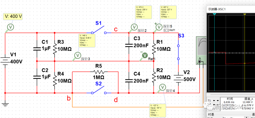

充电桩做绝缘检测的原理一般也是电桥法,充电桩会输出一个高电压注入到车端(电压大小取决于电池的最高允许充电电压),当然此时电池包的快充正负继电器都是断开的;充电桩需要判断外部负载的绝缘是否正常,满足要求的话再进行充电。
充电桩端的这个绝缘检测动作可能会给BMS带来一个浪涌的脉冲,这个问题是很容易被忽略的,以下图举例:当充电桩端的电压开关S3闭合后,发现在快充负极继电器两端存在一个持续时间很大的电压差,产生的原因还是由于Y电容的耦合作用,导致一个缓慢的电容充电过程;如果BMS在d点存在采样回路,那么这个电压可能会影响到BMS采样电路,需要具体问题具体分析。
