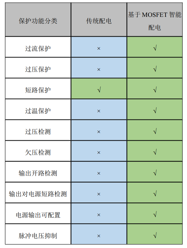

第三, 智能配电具备明显的安全优势。采用智能配电方式, 发生短路故障时, 可实现微妙(?S) 级保护, 瞬间切断故障回路, 保证重要设备的正常使用。如表 3-3 所示, 除了短路保护之外, 基于 MOSFET 的智能配电在过流保护、 过压保护、 过温保护以及相关异常检测方面都有传统配电所不具备的天然优势

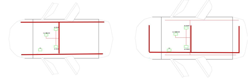

传统车型在线束的布置中, 通常有H、 L、 E、 R 型等多种布置形式, 最具有代表性的为H型与E型, 如下图所示。

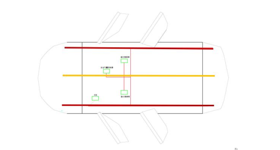

图 线束布置H型(左) 和E型(右)新能源车型在线束布置中通常采用川型布置,如下图所示, 即高压线束在中央, 低压线束分布两侧, 避免了因高低压线束布置导致的EMC问题。
图 线束布置川型

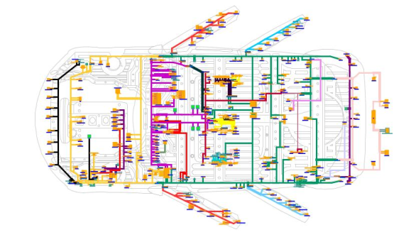

图 线束拓扑图
