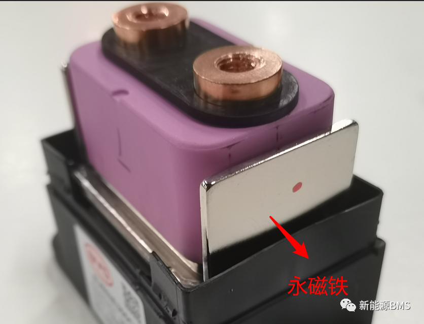

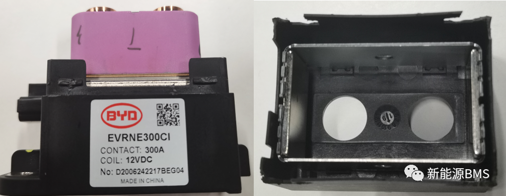

接上文,将继电器的上壳体取下,如下图:露出了里面的触点腔体,为密封的陶瓷腔体,呈粉色;在上壳体内部集成了一个金属框架,左右两端布置了永磁铁。
将永磁铁取出,放在陶瓷腔体的左右两侧(即实际的布置位置),可以发现它与之前的预充继电器中永磁铁布置的位置不同;主继电器的永磁铁与触点是垂直的,而预充继电器中的永磁铁与触点是平行的。

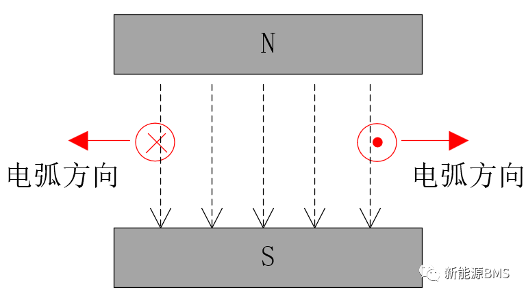

这里插入一个知识点:永磁铁的作用都是用于灭弧,具体灭弧原理很久之前也写过,其中永磁铁的布置方向是有讲究的,下图为前文预充继电器的永磁铁布置方向,这样布置要求流过触点电流的方向必须只能是下面这种,进而导致外部触点接线是有极性要求的。

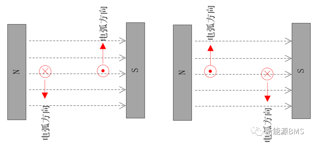

下图是主继电器的永磁铁布置方向,你会发现这样布置对外部的触点电流方向就没有了限制,所以它的触点是不区分极性的,正反接都行。

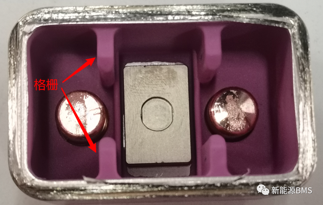

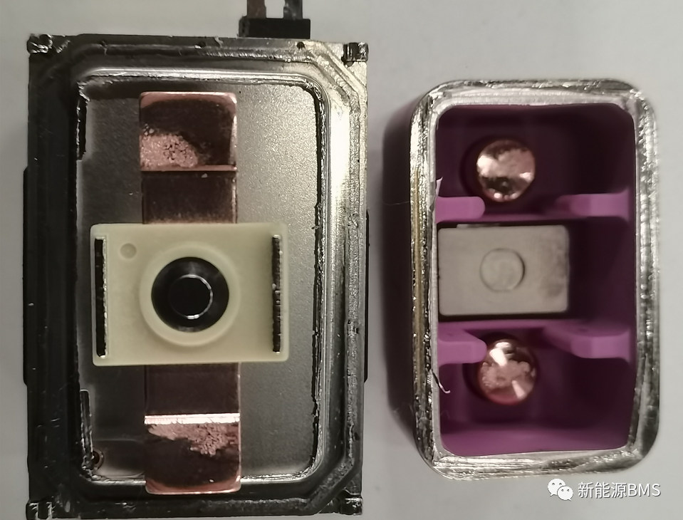

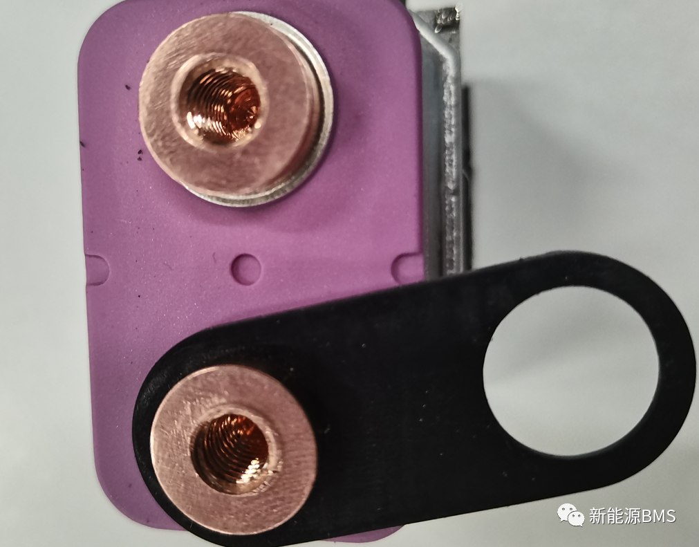

接下来将陶瓷腔体沿着中间分界面锯开,如下图所示:腔体内部的静触点与可动触点就可以看到了,内部构造都是大同小异的。
在陶瓷腔体内部,左右两侧通过格栅形成了一个半开的小腔体,用于拉弧后尽快灭弧与冷却使用,中间部位有一个与可动触点配合的结构特征。

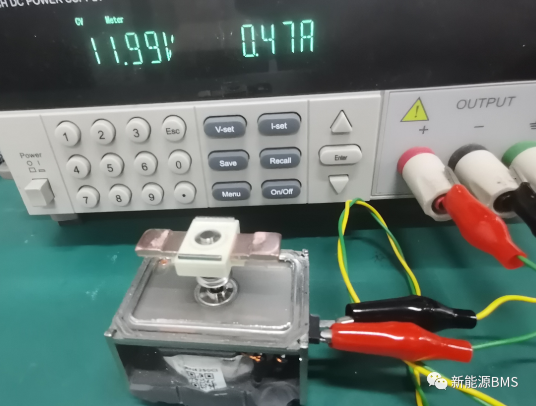

然后再一起看下线圈部分,此时给线圈通电后,可动触点也是可以正常弹出的。

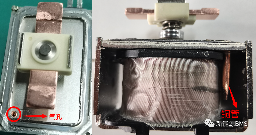

如下图,在可动触点下方可以发现有一个气孔,实际对外有个铜管连接,这个应该是用来给陶瓷腔体抽真空或注入气体使用。

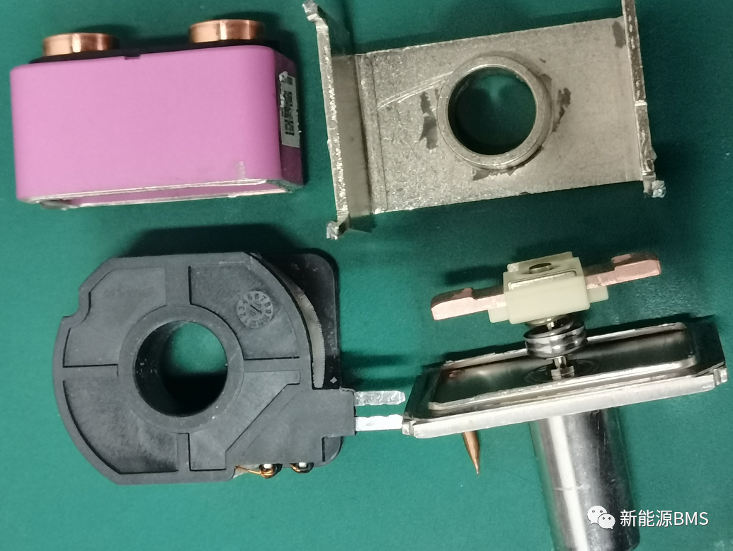

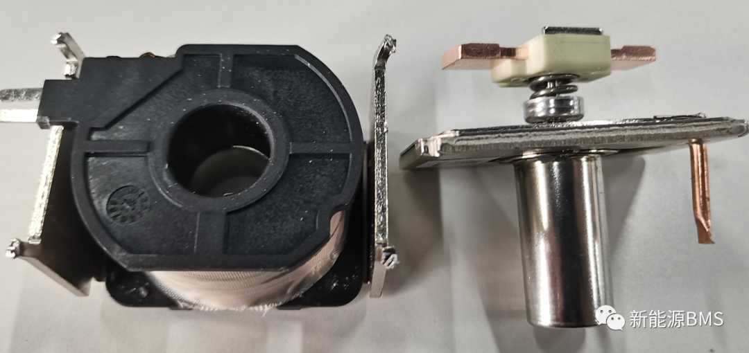

接下来就把线圈端拆开,将可动触点与线圈分离,如下图:与前面的预充继电器结构相似,铁芯是被铁壳包裹住的,驱动原理也是相似的,不赘述。
最后再把拆下来的各个主要零件放到一起,一起感受下。

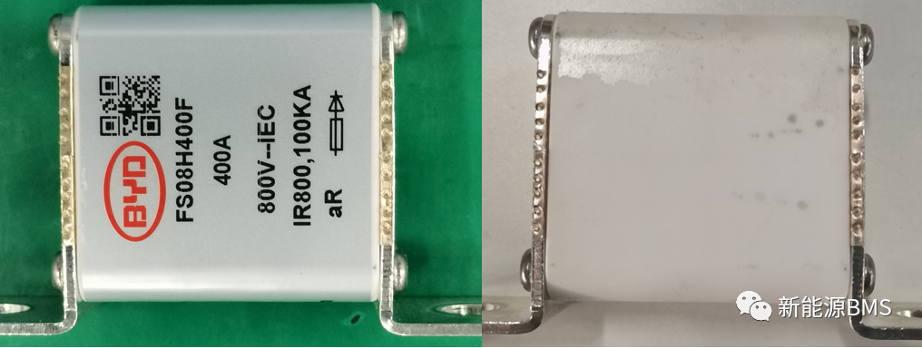

这个保险丝也是BYD自己的产品,剥掉外部的标签纸,露出了白色陶瓷腔体,下面开拆。

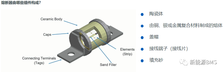

先看下熔断器的组成部分(下图来自于EATON官网)。

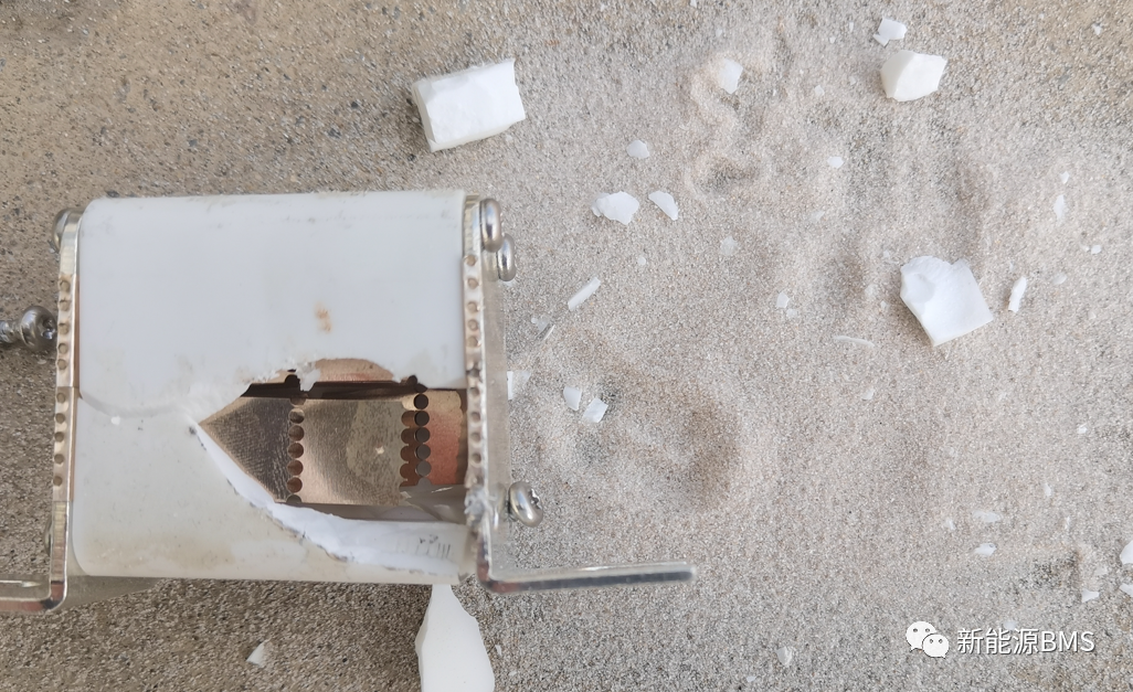

直接一锤子下去,从陶瓷腔体里面流出了很多细砂,这些沙子填充在陶瓷腔体内部,是用来灭弧冷却的,同时也起到保险丝断开后绝缘的作用,据说这个砂子也是有配方的哦。

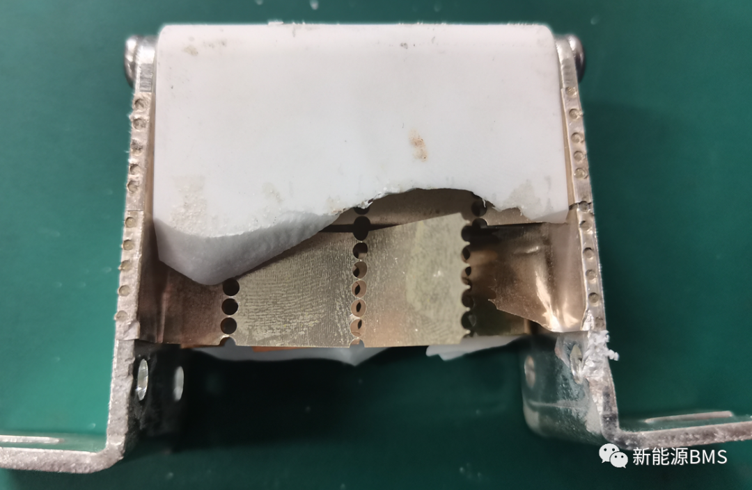

接着看陶瓷腔体内部,内部的熔断片呈多段结构,段与段之间的连接部位很细,这些地方就是熔断点。

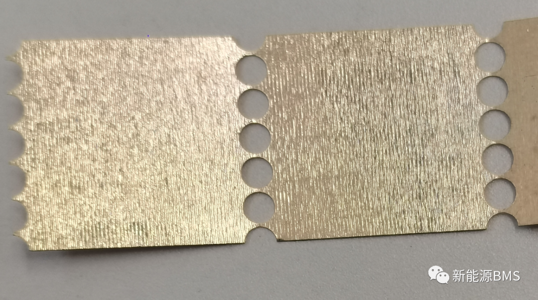

再看下放大的图片,熔断片材质是铜、银的合金。
