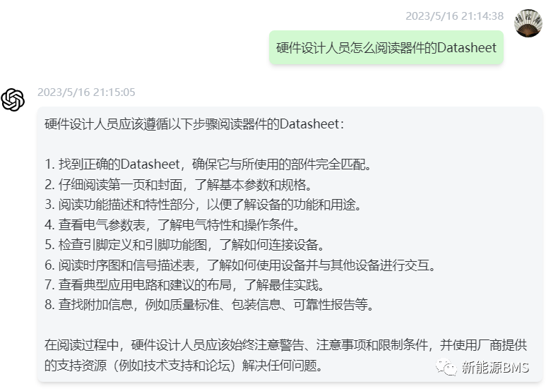

先咨询了一下人工智能哈,截图如下,真是挺厉害的,接着开始本文。

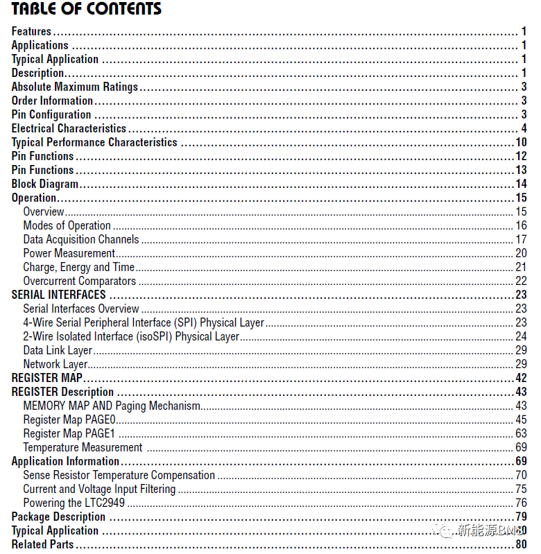

接着要了解器件Datasheet的章节结构,一般来讲,不同类型的器件、不同厂家的器件的Datasheet章节结构都是类似的,以ADI的LTC2949为例,其章节结构如下图:

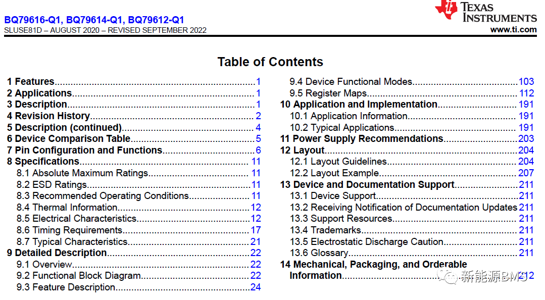

再看下TI的BQ79616 Datasheet的章节结构,如下图:你会发现二者的Datasheet章节很类似,然后我们要了解这些章节里面到底在讲什么内容。

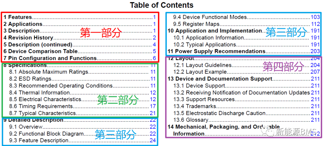

这些章节可以大概划分为四个部分,还是以BQ79616为例,如下图所示:第一部分在开头,主要介绍器件的基本信息,比如用途、特性、PIN脚定义等;第二部分是电气参数;第三部分是使用说明,这块会有比较详细的软硬件相关介绍;第四部分在结尾,一般介绍器件的封装尺寸、包装信息、订购信息(也有放到第一部分的)、炉温曲线等等;了解这些之后,就可以快速找到想要的东西。

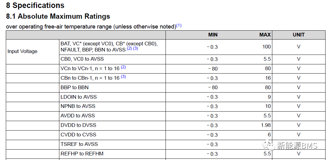

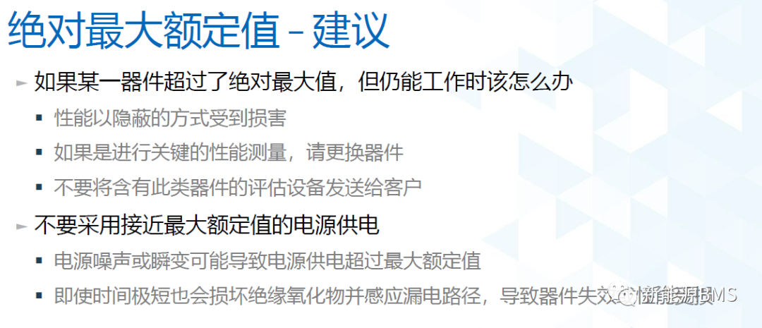

绝对最大额定值
在第二部分的电气中会有这样的一个指标,即Absolute Maximum Ratings,如下图:它标注了器件在使用时可承受的最大电压、电流值,温度值等,超出时会可能会造成器件的损坏。
有些同学还发现,有些器件在使用时超出了它的最大值,但是器件好像还在正常工作,那是不是就没有问题呢?答案是不行的,即使目前可能还在正常工作,但是器件可能已经以隐蔽的方式受到了损伤。
